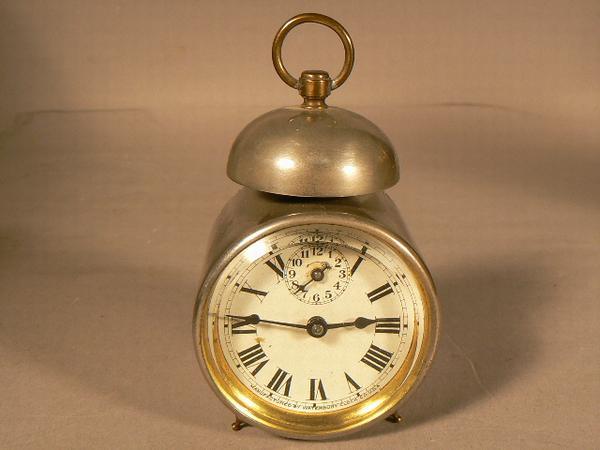

Вот попался такой будильник
Эмалевый циферблат с затертой от времени надписью, из которой можно разобрать лишь Paris. Соответственно это часы французского происхождения или нет? Интересно к каким годам относится эти часики и кто производитель? Клейм ни каких не нашел. Если кто в курсе подскажите.

Да, вполне вероятно француз.
В те же годы там много каретников делалось.
Забавный зверь, правда ценятся они не шибко.

Законодателями будильниковой моды в конце 19-начале 20 века были, несомненно, американцы, а все европейские производители просто тупо копировали дизайн. Вот, к примеру, американский будильничек 1901 года. Думаю, что и ваш примерно того же возраста. Но француз.
С ув, Олег.

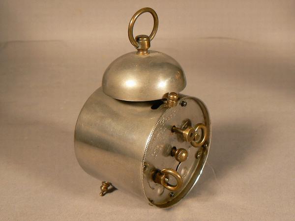

90% Юнг. Это уже серия.Судя по зубьям анкерного колеса шахмана вилка явно с палеттами швейцарского спуска ,ну и конечно корпус за конец 19 ,а то и начало 20-ого.Но 100% ой уверености у меня нет.

Простите, где Вы увидели швейцарский спуск, это чистой воды цилиндруха.
Самый конец 19, начало 20 века.
Французские часики, тот же Юнганс делал подобные часы, но совершенно с другим механизмом, они использовали механизм с суточным заводом.
