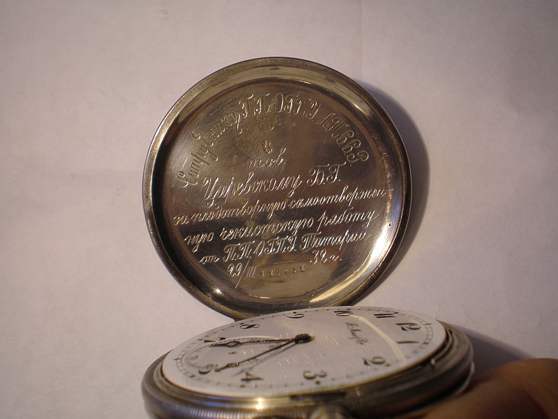

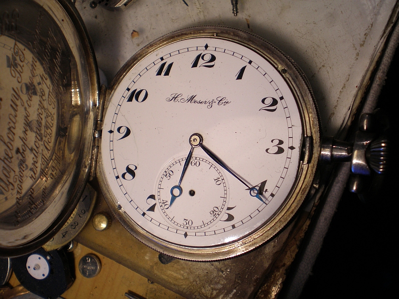

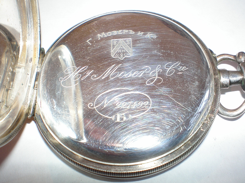

Есть часы выпуска первой трети прошлого века, "наградные".
Подскажите, пожалуйста - можно ли найти или изготовить для них стекло?
Или там еще должно быть крепление для стекла (рант по окружности)?
Фотографии прилагаю.
Обратите внимание на дарственную надпись.

Да, должен быть рант.

А подскажите, есть где-нибудь фото этого ранта со стеклом - человеку показать (часовщику, у которого этот раритет в ремонте)? И реально его где-нибудь приобрести?
Этот рант привинчивается, или винтами крепится, или внатяг одевается?

Рант одевается внатяг. Подобрать малореально. Изготовить тоже. Как-то так должно авглядеть:

Т.е. "донора" найти малореально?

Донора найти можно, но очень непросто.
Тем более не стоит ожидать этого от часовщика, который не видел живьем и сам не знает.
Изготовить можно, но дорого - сначала надо изготовить инструмент, оправки. Нужен большой станок размером с целую комнату.
Я раньше за такие брался - искал доноров, стягивал-растачивал, изготавливал несколько раз.
Такая морока, как вспомню, так и не хочется больше связываться 8)

А вообще, большой разброс по размерам корпуса/ранта/стекла у таких часов?
Я по сообщениям форума понял так, что под такой маркой выпускалось много часов, причем разными изготовителями?

Генри МозерЪ обладал своими официально зарегистрированными клеймом и фабричной маркой. Своих сортов часов он выпускал действительно много. Остальные Мозер - это самостоятельные производители или незарегистрировавшиеся сборщики. К Генри они никакого отношения не имеют. Отдельные, в силу популярности именно Генри, стремились ему подражать, а продавцы того времени "мило" пропускали в тесте инициалы производителя.

Примерно сколько могут сейчас стОить такие часы? (вопрос от часовщика, у которого эти часы сейчас находятся)

В серебре, ходячие, с рантом и стеклом ~150-200 USD.
