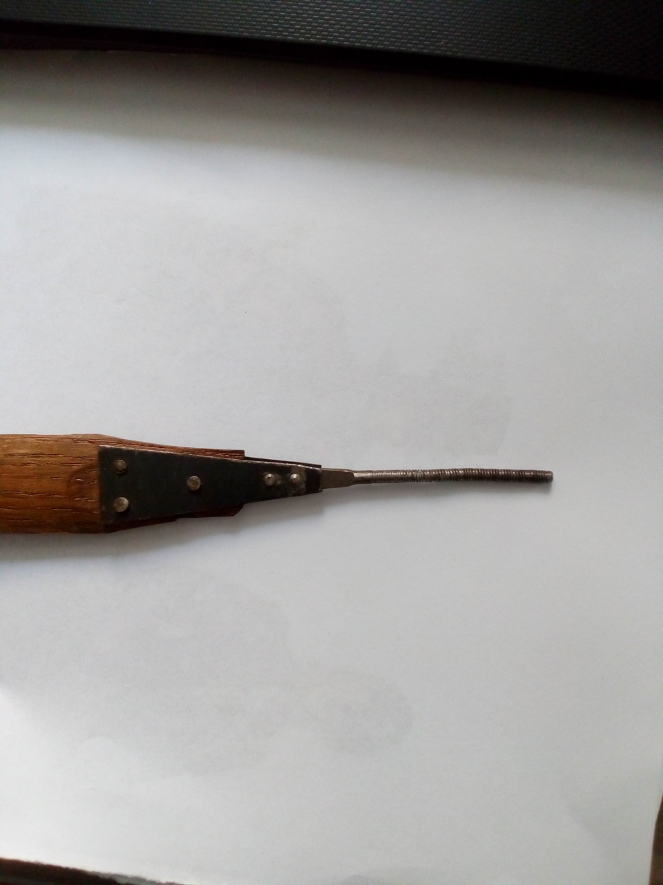

Здравствуйте! Помогите, пожалуйста.
Можно ли отремонтировать, восстановить деталь?
Густав Беккер напольные.
Это кончик маятника. На эту резьбу был навинчен ограничитель-утяжелитель в виде капли или шарика. Он нужен для регулировки хода часов. Одновременно он удерживал крепящийся на этой деревянной стреле диск маятника, находящегося выше ограничителя. Штырек с нарезкой должен проходить сквозь шарик-ограничитель, который был достаточно тяжелым, желтоватым по цвету. Штырек искривлен и шарик утрачен.
Есть ли аналог, кто и где в СПб может сделать копию?

Копеечная деталь.
Сделает любой хороший токарь по образцу.
Тут главное с резьбой не промахнуться, иногда бывает дюймовая, но у Беккера вроде обычная резьба.

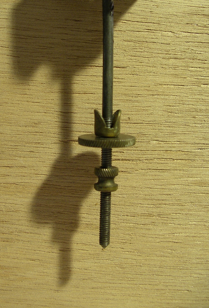

Сообщение от annakk Посмотреть сообщение
Не было там шарика.
Втулка с прорезью для линзы маятника, регулировочная гайка и контрящая гайка.

Спасибо! Нижнюю гайку помню, была такая. Потеряна. А вот верхнюю никогда не видела.
Чтобы заказать нужны размеры и чертежи. Как тут быть? На форуме есть мастера, не знаете?
