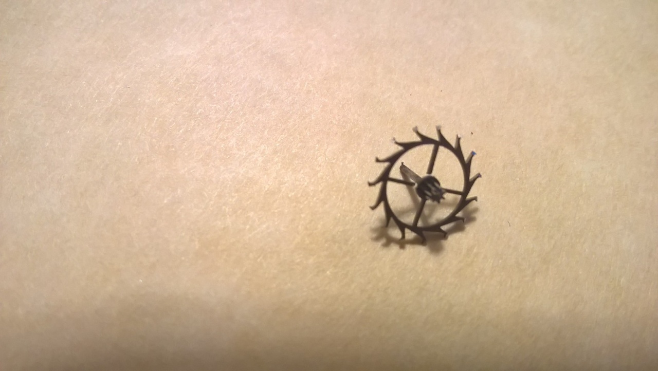

Да все верно, представлений у меня мало, о замене деталей. Анкерное колесо есть, но все поломано.

windtalkers4. Если на фото " родное" колесо от данных часов, то его можно восстановить, изготовив новые цапфы.

К сожалению полотно сломано, но возможно отделить его от триб и попытаться исправить лазерной сваркой. Возможно тоже подобрать другое полотно таким диаметром и использовать родной триб. Работа для опытного мастера.

Так где же делают такие работы? Мне казалось, что часовые мастерские- это человек который седит и ковыряется в часах, а вы про лазарную сварку.

.... а вы про лазарную сварку... Прочтите еще раз. Я этого не писал. Я не увеличил фото, поэтому написал не правильно, что нужно изготовить только цапфы. Купите другой мех-зм.
