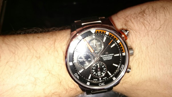

короче, при покупке сих (во вложении) великолепных часов обнаружил, что стрелка на 12ти часовом хронографе в режиме покоя на какие-то доли мм сдвинута в сторону цифры "1", а не стоит ровно на "12", на фото видно. продавец сказал, что на механике это бывает, случай не гарантийный, мол забей. я и забил сначала. а потом думаю: "я же перфекционист, а тут стрелка кривая, нехорошо..." проверил хронограф: стрелка на 30ти минутном хроне идет ровно, а вот первоначальный зазор 12ти часового хрона так и сохраняется. я даже полный круг обернул (12 часов), но никакого результата. написал на русском оф.сайте морисов, ответа нет..
короче, две недели еще не прошло, вопросы:
1. это норма или гарантийка и как это доказать в случае лажухи, чтобы предъявить?
2. если это лажуха, то идти за возвратом бабулек в тайм авеню, идти в мастерскую тайм авеню или идти в мастерскую Морисов?
3. если шариться по мастерским, это бесплатная процедура, в моем случае?
зы: секундную стрелу хрона я спецом чуть отпустил, чтобы видна была 12ти часовая, но мне кажется, что на какие-то микроны и секундная стрелка правее к цифре "1".

Вы сами с собой беседуете, уважаемый? Случай вполне гарантийный.

вы точно сами с собой беседуете.
предполагаете чего то там...
нужно сходить в СЦ, обрисовать ваши претензии к часам. без просьбы разбирать часы.
вам дадут ответ.
а если вас он не удовлетворил, вы уже к нам обратитесь.

стрелку просто снимают и ставят ровно. всех делов.
другое дело, что она может остаться без футора, и тогда ее меняют на новую. но это уже в официальный СЦ.
или к хорошему мастеру. вопрос - нужно ли оно вам ?

Как я понимаю вам не нравится в каком положении находится стрелка?
Часы должны показывать время, причём точное. Положение стрелки смещено и это не нормально, это не брак но и не в порядке, поэтому я бы просил у продавца:
а) Ремонта по гарантии
б) Замены часов
в) Возвраты денег
Так-же спросите у него хотел бы он приобрести автомобиль который в движении постоянно тянет влево. А на СТО ему скажут что такое поведение в пределах нормы?
Самому лезть в часы- исчезнет право на гарантию.

Ее в гарантийке переставят, вопрос 15 мин...
