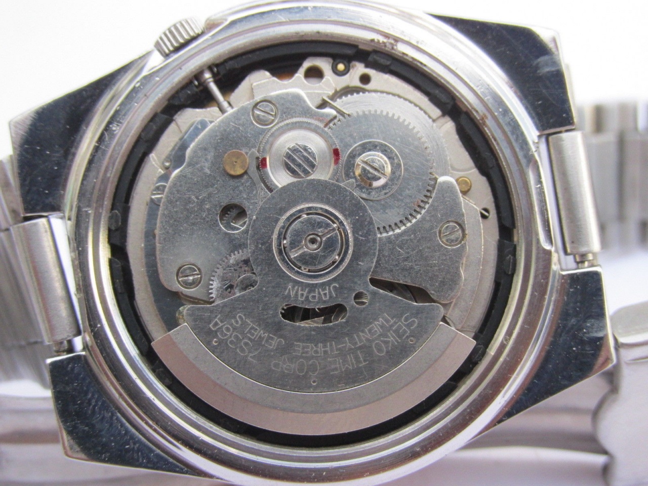

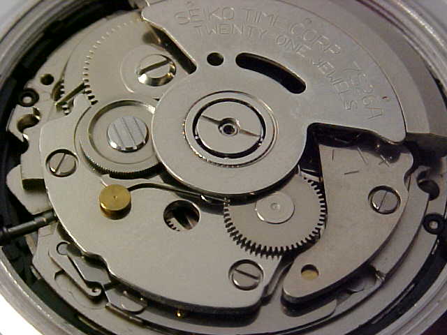

Ув.Имеет ли место быть 7s36 с такой формой автоподзавода?На нем выбито 23 камня,но в сети погуглив нашел другую форму якоря.....

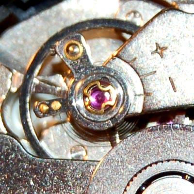

Ротор тут больше на 6309 похож. Там еще нужно посмотреть пружину противоударного механизма на балансе. Поищите в интернете. Если при всем этом написано 7S, то скорее всего подделка, мне такое попадалось.
Вот фото моей подделки

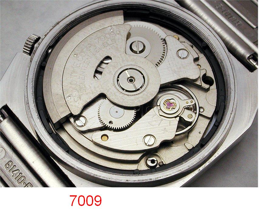

поклялся бы что 7009 мех

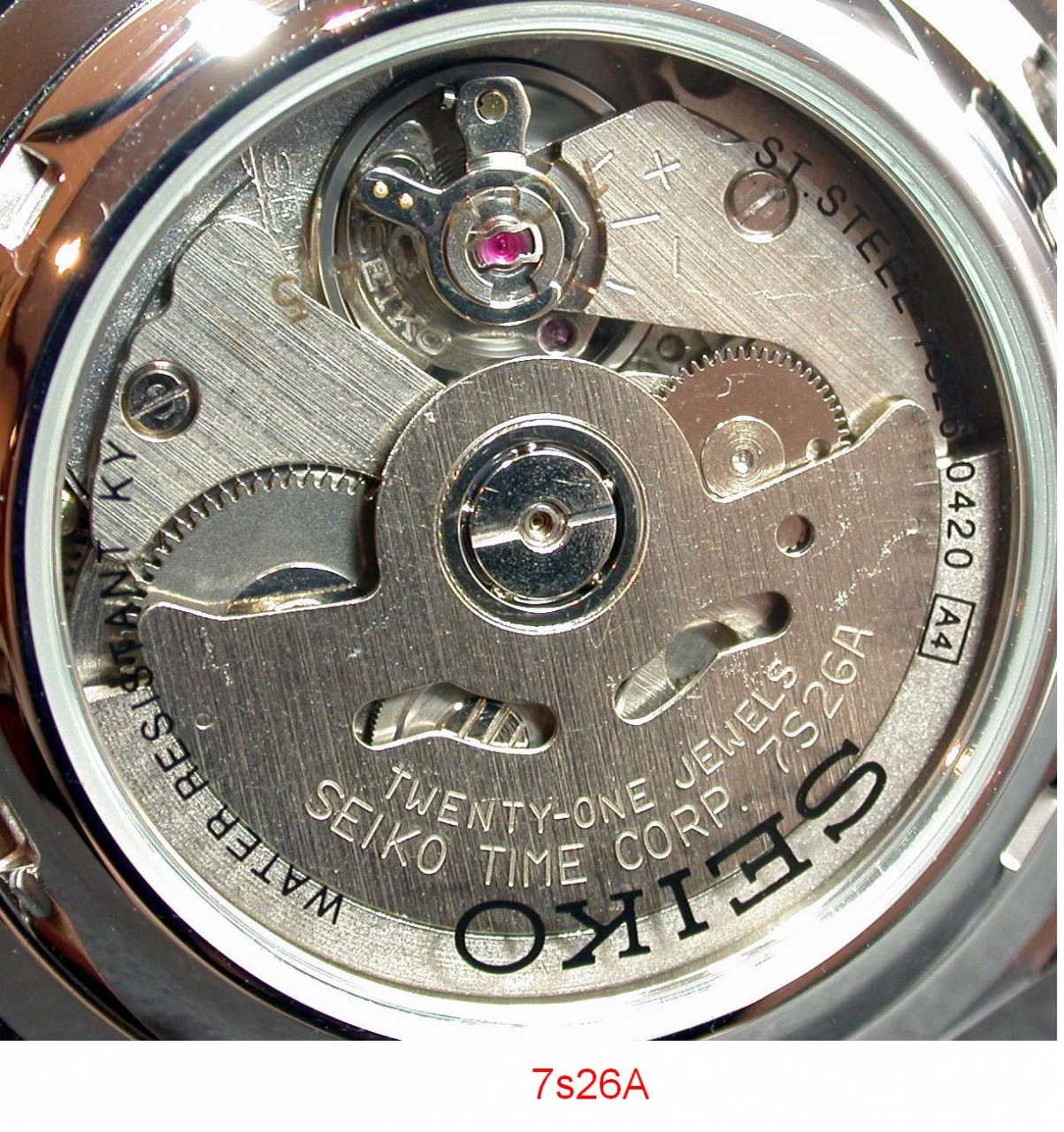

Сообщение от sportura Посмотреть сообщение
Так 7009 или 7s36?
может ранний 7s36
Но вот как он должен быть
7009 разве не похож на мех в первом моем посте ?

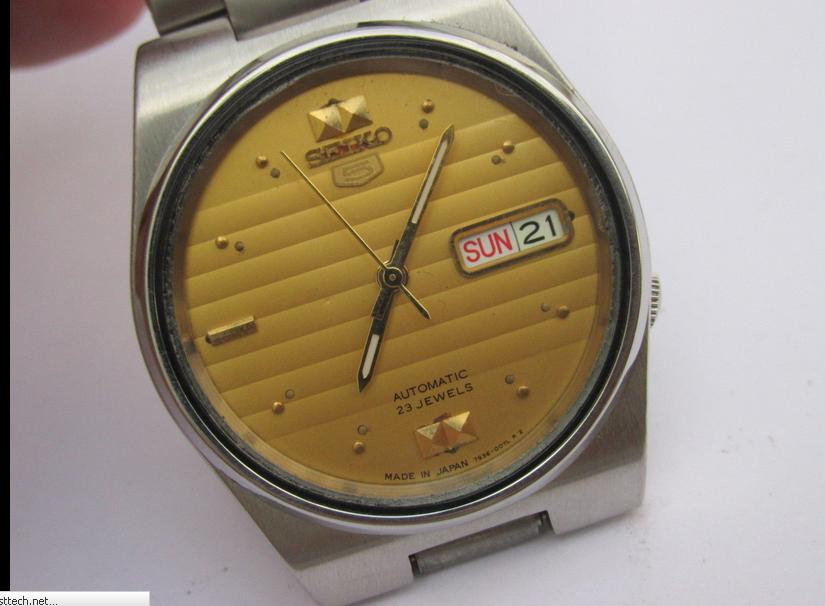

С какой целью так интересуйтесь вопросом меха ?
Покажите морду часов .

Вот такая симпатичная морда,качество деталей отделки не вызывает ,а вот мех не пойму ....
Нашел по ним это http://www.watchsleuth.com/seiko5fin...ch/?MOD=SKZ150 и это исходя из цифр на крышке..http://boley.de/en/case-parts/seiko/20710?page=722

как на видео должен быть

Значит копия( Сборка конечно изумительная,печально.....
