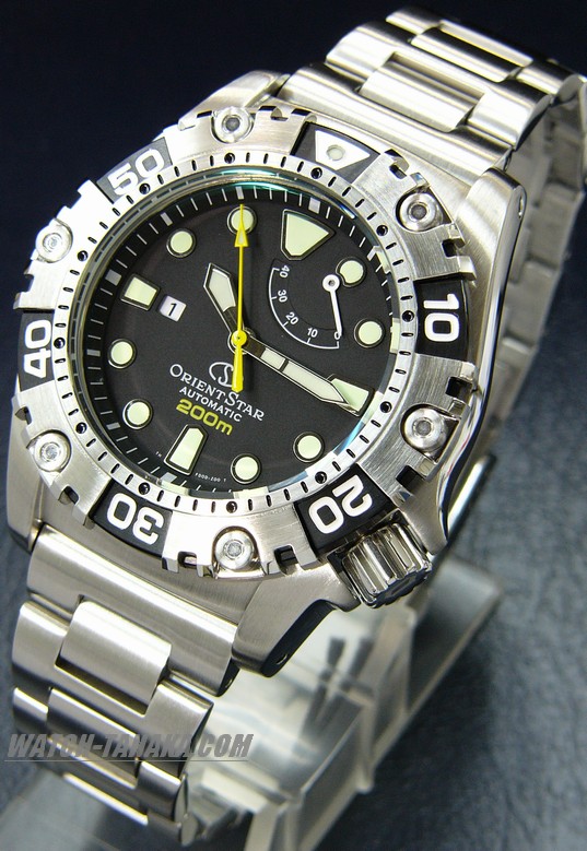

Какой механизм стоит в этих Orient Star
Сабж:

46N4A

Т.е. в этих стоит такой же механизм?
http://clockshop.ru/showmodel.php?ri...58&mid=1619673
И как он в сравнении с 6r15?

Да. Это 46 калибр (аналог сековского 70.. и 7s..) + индикатор запаса хода. У меня такой же в моих ориентах. Стоп секунда реализована: надо часы немного перевести назад и сек стрелка остановится. 6r15 более "продвинутый" нормальная стоп - секунда, металлический календарь, в настройке точности, как я понял, проще и лучше поддается. Хотя для этого ориентовского калибра -5 +10 из коробки обычно.

А не много тогда за них просят? Монстр на 7s в районе 200$ стоит
За эти вообще полторы:
http://www.seiyajapan.com/product/O-...-WZ0251FD.html

Лучше Российский аналог:
http://www.russian-watch.ru/katalog/...iver/cfd0c001b (300 м)
http://www.orientwatch-japan.ru/good...n/good/?id=374
Отличие от монстра? 300 м, профдайвер, резерв хода, комплектация (каучук, красивая коробка, отвертка), браслет с регулируемой застежкой, сапфир, антиблик.
У 200м аналогично комплектация беднее, хардлес.
http://www.seiyajapan.com/product/O-...-WZ0351FD.html

Не понял про российский аналог. Имели в виду что лучше просто Ориент (без Стара)?
200 м да, победнее. Но тогда чем он лучше Сумо кроме резерв-де-марша? Стоят примерно одинаково
Только этим. А так дизигн.
Сообщение от babangida Посмотреть сообщение
То же самое. Только японский - 1200 а российский 900.

Ладно, спасибо, буду думать. В общем понятно что при прочих равных 6r15 лучше всем чем 7s26 или 46N4A, кроме резерв-де-марша. А это штука полезная.

Очень даже.
