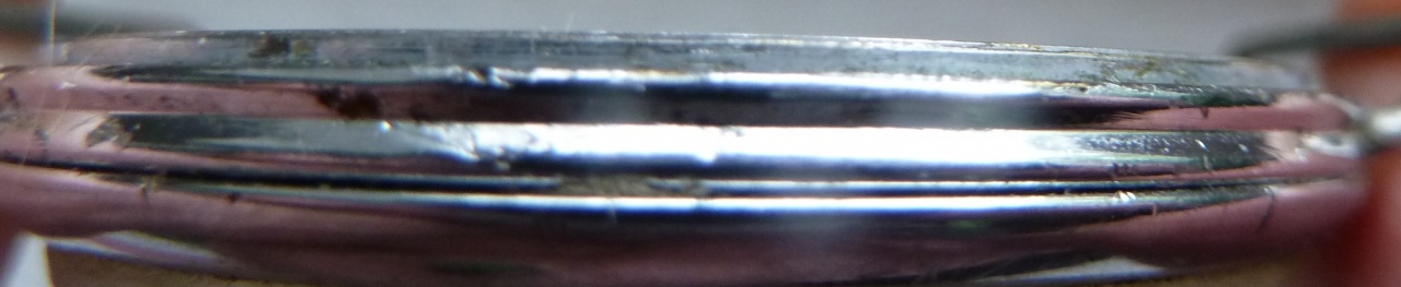

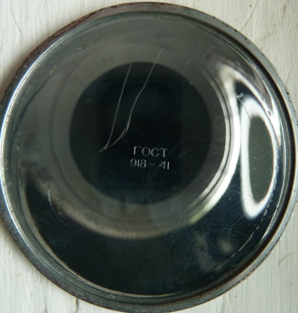

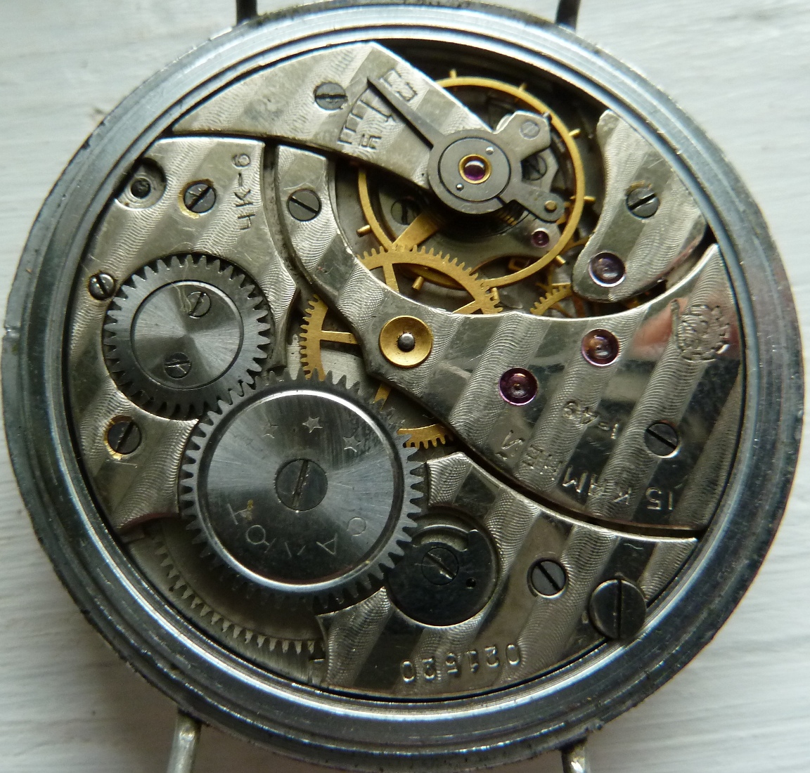

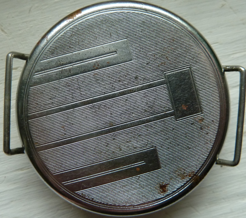

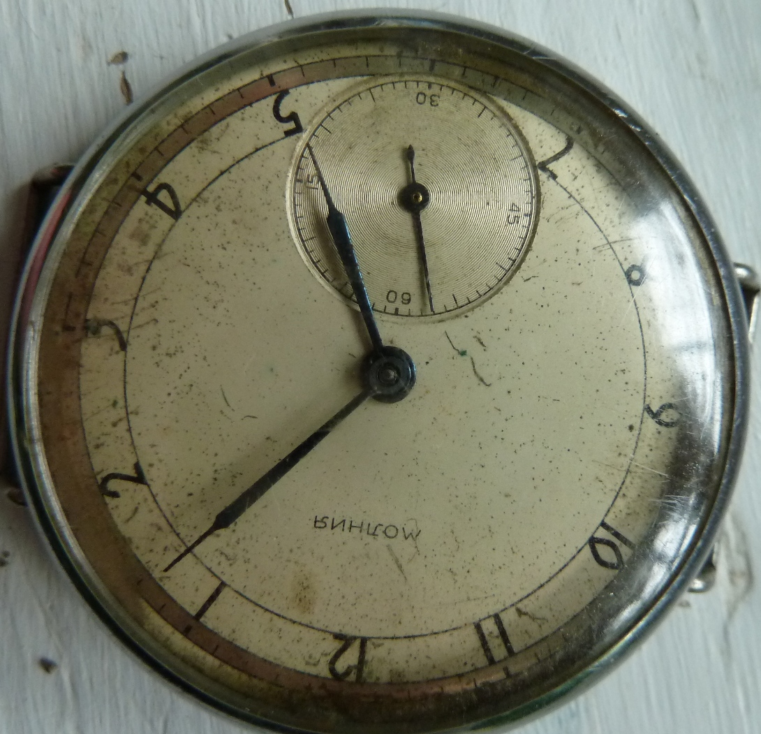

Наручные Молния 1949 год

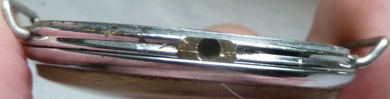

Здравствуйте, прошу подсказать по заводу изготовителю
-примерному тиражу \массовости выпуска\
-наличию интереса у коллекционеров
- возможности восстановления
-стоимости в таком состоянии
Нет заводной головки, при толчке балансир 3-5 сек функционирует
Всем спасибо

1. Массовые.
2. 1 кв. 1949 г., 2 Московский часовой завод.
3. Востановить не проблема.
4. Коллекционный интерес минимальный, к карманному корпусу кустарно припаяли ухи.
5. Стоимость рублей 500, на запчасти.

Если баланс живой, то цена одного механизма 1500р. Попробуйте завести. Отвёрточкой покрутите колесо с надписью Салют, по часовой стрелке.

Тут мех не родной, от салюта. Кроме механизма тут ценного ничего особо и нет. Цифер плохой, корпус испорчен ушами.

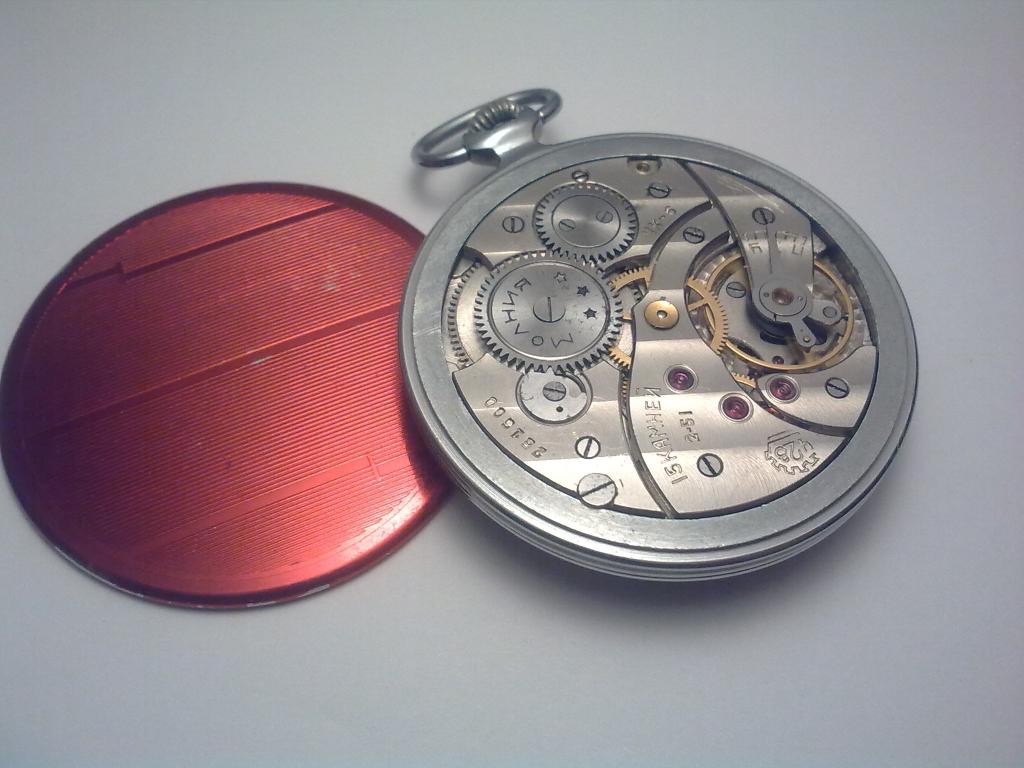

мех от салюта и молний того времени одинаков, отличается только маркировкой на главном колесе, так как сам мех очень замучен кривыми руками (сильно царапан, сорваны шлицы на винтах) то только на запчасти, там ценного только баланс (если целый) и колесо с маркировкой Салют - пойдет для восстановления оригинального салюта. Ну и отделка меха ещё по "военным стандартам" - редким рашпилем по полировке через ряд, это на любителя, через пару лет на 2мчз провели реорганизацию и качество общей отделки меха подтянули до стандартов того времени.

По Военным стандартам,полировка мостов,фрезировка,,узоров и толстослойное хромирование. И вообще с годами число операций,по отделке меха,только сокращалось-удешевлялось.

я вот вижу полировку на коленке, с заваленными фасками, и редко нацарапанные спиральки на этой полировке, убогая установка камней в мосты. И если мехи 50-х годов хоть немного похожи по отделке на современные им недорогие мехи иностранного производства (они отделаны "женевской волной", перлаж под балансом), то мехи до 50-го года производят впечатления артельной работы, хотя, ещё раз повторюсь, это на любителя, и старые мехи таким качеством исполнения отражают реалии тяжелого послевоенного времени. Начиная с начала 60-х отделка женевскими волнами вовсе ушла из мехов молнии и они стали обычными утилитарными. Ну и мехи 2МЧЗ 50-58г лучше отделаны, нежели мехи ЧЧЗ того периода, видимо в челябинске не смогли добиться должной культуры производства.
