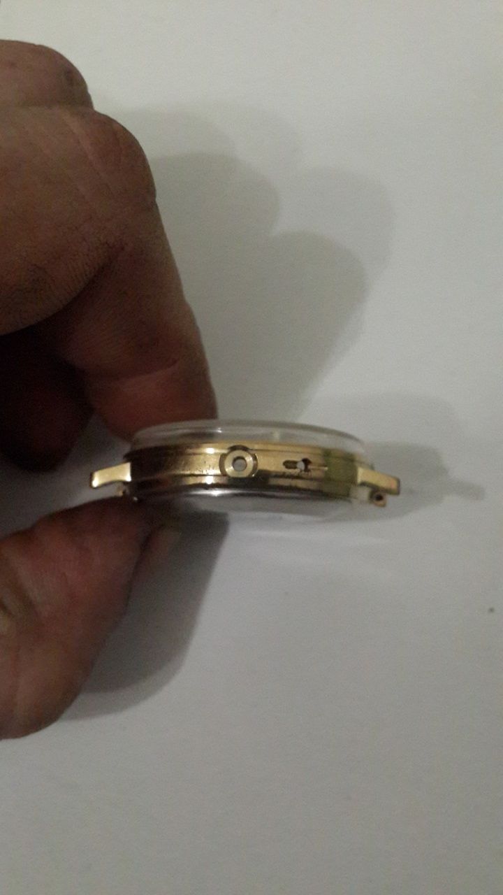

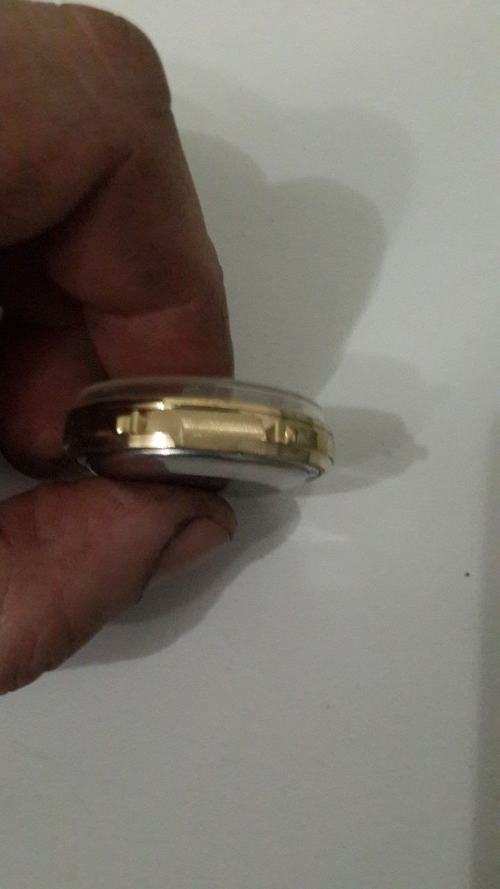

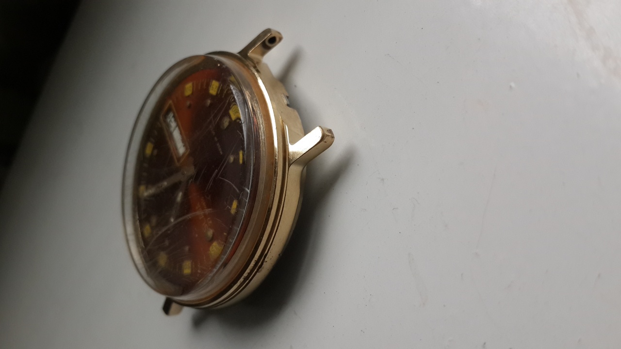

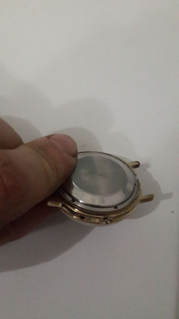

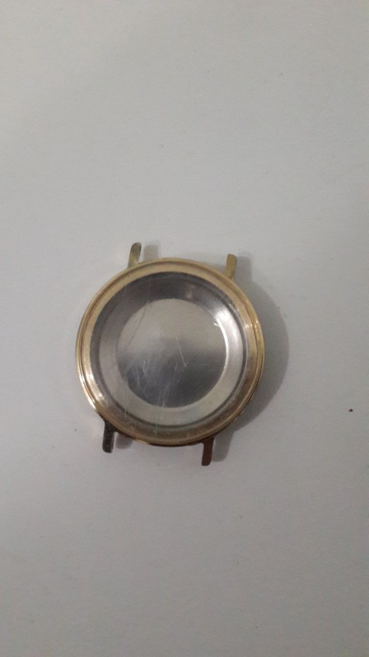

Помощь в определении модели (есть только корпус)
стал счастливым наследником вот такого корпуса, бывший хозяин утверждал, что сходство с Полет автомат, но судя по кнопке календаря, небольшому весу, отсутствием позолоты, площадке опорной циферблата с монтажом со стороны стекла-это что-то другое автоматическое и более раннее.
пожалуйста помогите в определении модели, форма классическая, замечательная - восстановлю.
внутренний 32, наружный 37.

со стороны цифера сделайте фото

Это был корпус от Славы, но создаётся впечатление, что его обработали напильником, уменьшив наружный размер и форму.
верхнее фото
попробую завтра 2427

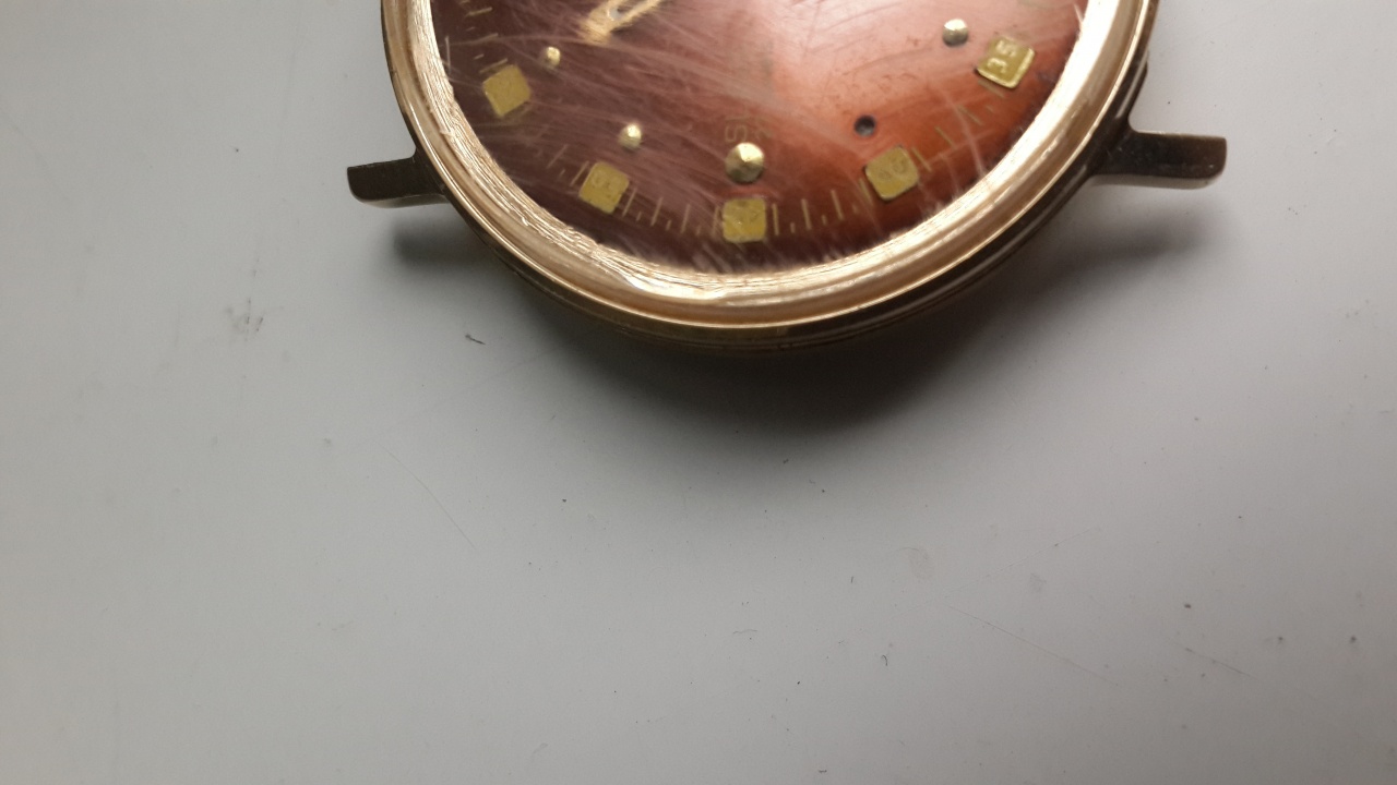

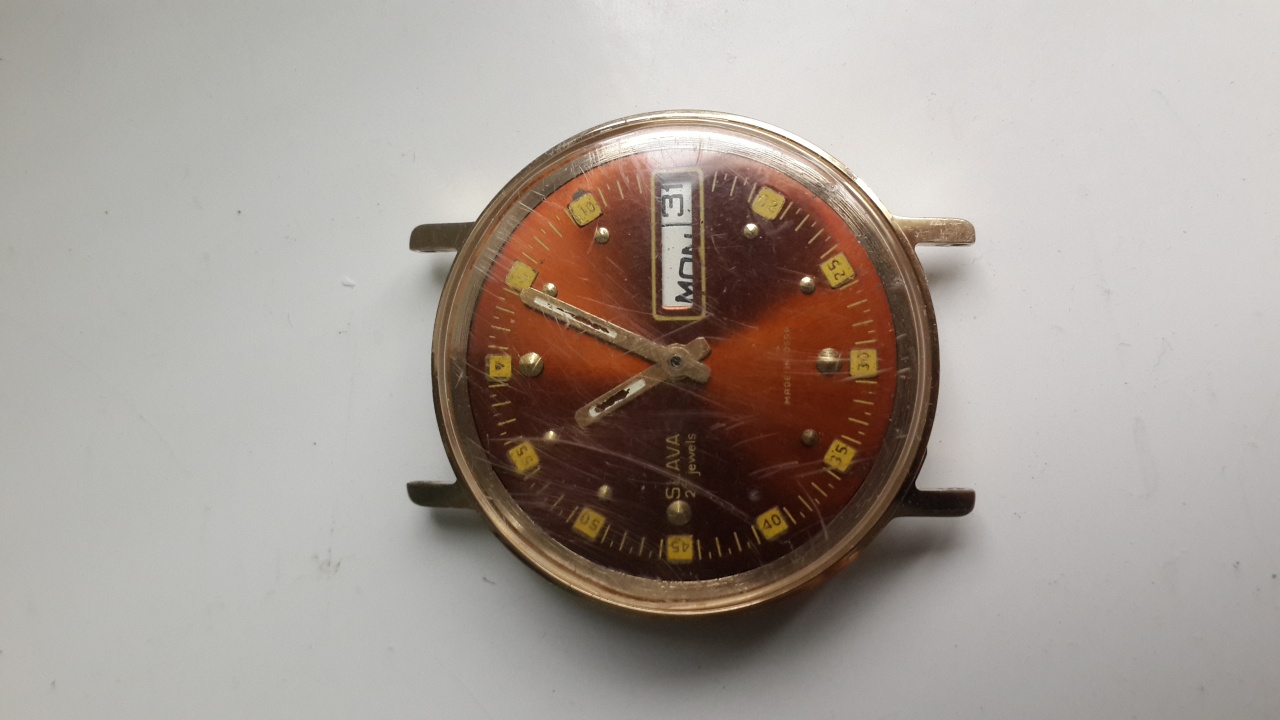

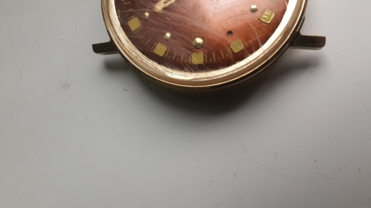

2427 встал как родной, но циферблат просится большего диаметра с установкой со стороны стекла, так как полка осталась как под рант у четырехголовых штурманских.
покрытие, все таки присутствует тонкое-есть потери.

а у вас уже и начинка была, к чему тогда этот вопрос?
сейчас буду оправдываться...
мне их продали по одной фото как полет автомат, отверстия под кнопку переключения календаря видно не было, вот получил корпус, взял в руки и обалдел. хорошо люди добрые вывели из ступора и послали в сторону механизма нужного. дальше, пошел, нашел, поставил, поблагодарил.

Слава-автомат, всё с этим корпусом правильно, стекло именно такое. Попадались в таком корпусе и без автомата. Циферблат должен быть именно такого размера, но полностью (!) чёрный без разметки (только с логотипом), а на ранте вокруг циферблата должны быть минутные деления чёрным по покрытию. Хотя не исключено, что были и другие варианты.

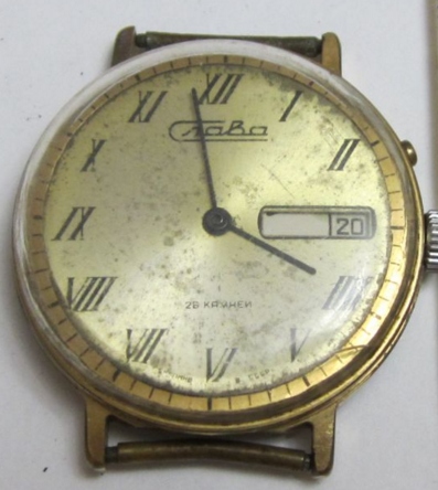

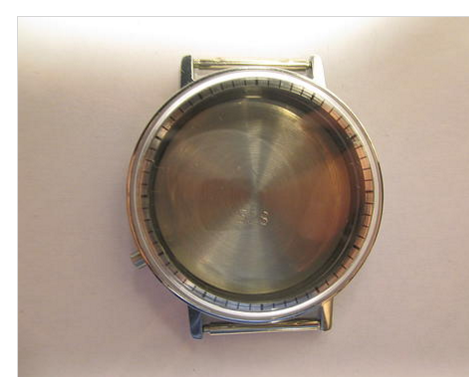

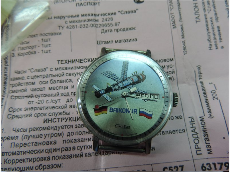

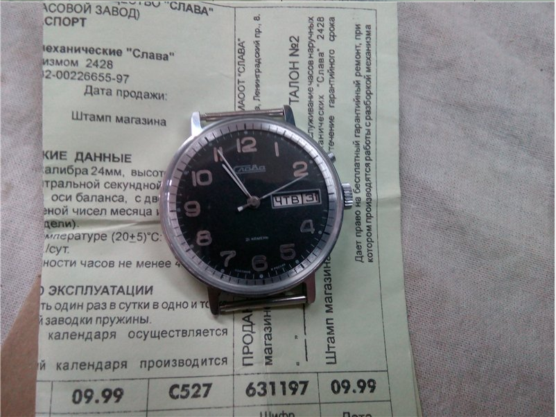

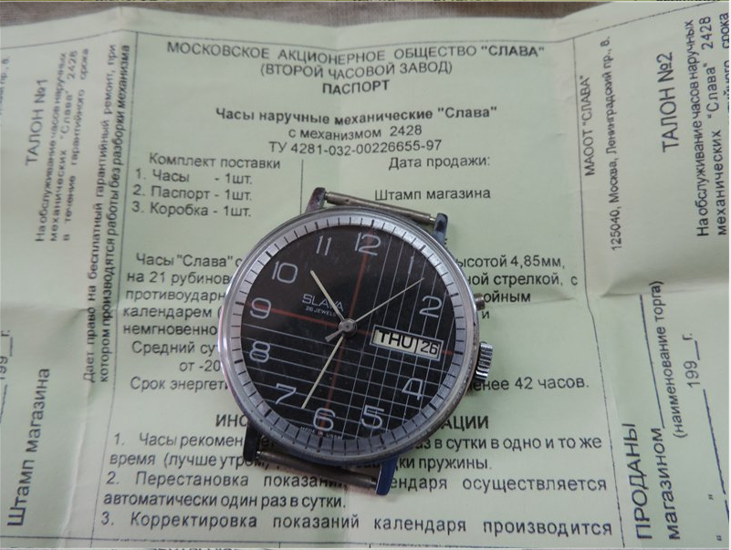

вот нашел
ID:	1376013 Нажмите на изображение для увеличения

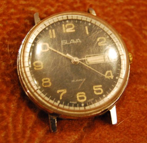

и еще говорят в нержавейке есть, куплю гляну не хром ли

Сообщение от talalai Посмотреть сообщение
вот нашел
Что вы нашли?
На вашем корпусе должна стоять скрытая кнопка переключения календаря, а на найденных кнопка выступающая. Кстати, справа - котлета.
В нержавейке существует только одна Слава - Амфибия.
