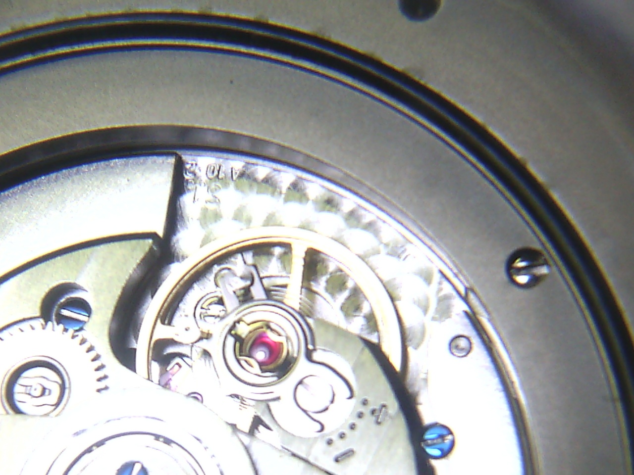

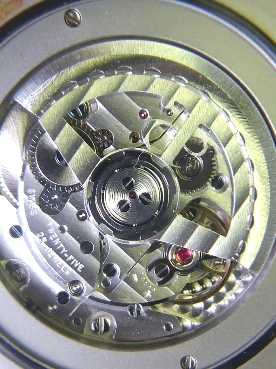

Кто сталкивался с таким механизмом, может кто знает как достаётся (как вынуть) переводной вал.
Когда я нажимаю на кнопочку, вал выходит только около миллиметра и всё.
ID:	1361753   Нажмите на изображение для увеличения

Пробовали из режима перевода даты/стрелок?

Сообщение от Arkons Посмотреть сообщение
Почему-то туго достался, обычно выходит легко. Посмотрим как станет на место.
Там заломан вал в хитрой головке.

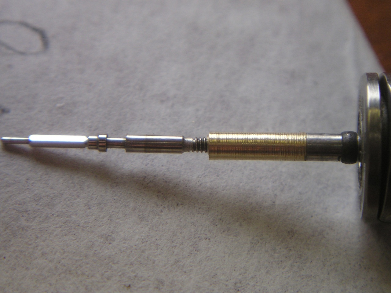

От многочисленных падений на головку видимо, расклепался вал
о переводной рычаг, на снимке рассмотреть можно.
Вот поэтому так тяжело и вытягивался.
