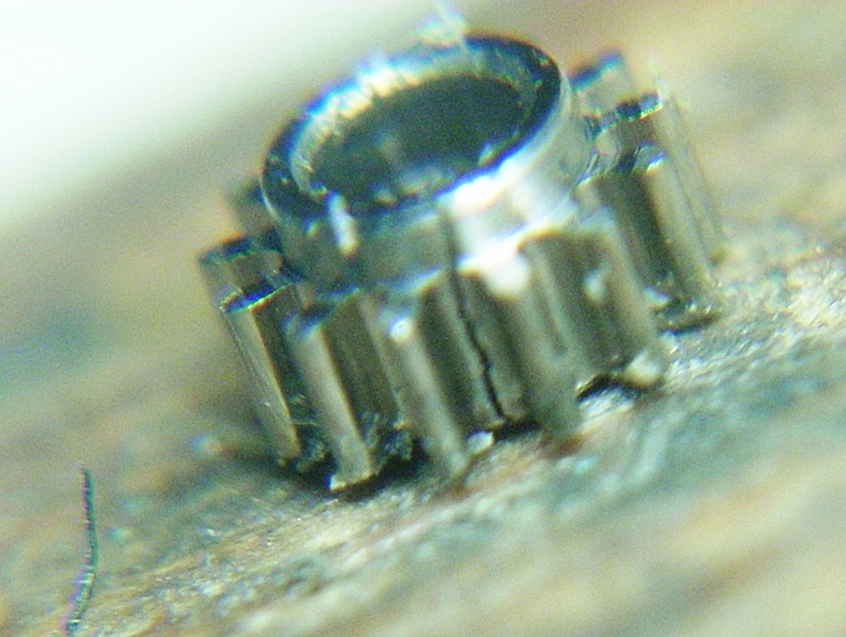

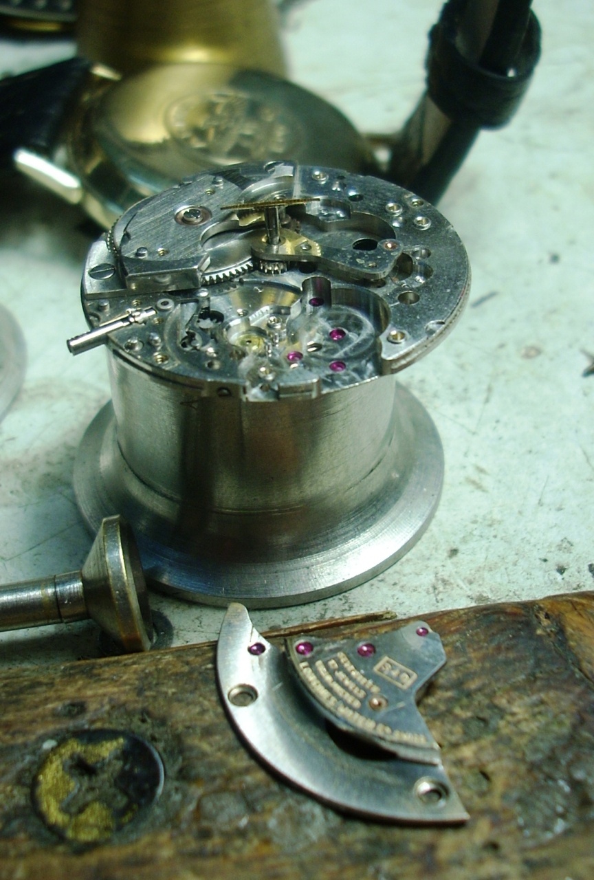

Попали в ремонт часы, которые заказчик преобрел на ebay. http://cgi.ebay.com/ws/eBayISAPI.dll...fvi%3D1&_rdc=1
Пружина сбрасывает. При тщательном осмотре выяснилось, что триб, который внатяг сидит на центральном колесе, оказался с трещиной. Уважаемые коллеги! Подскажите, как выйти из положения как можно меньшими потерями. Может у кого-то есть такой механизм или деталь в разборке? С благодарностью откуплю.
ID:	41522   Нажмите на изображение для увеличения

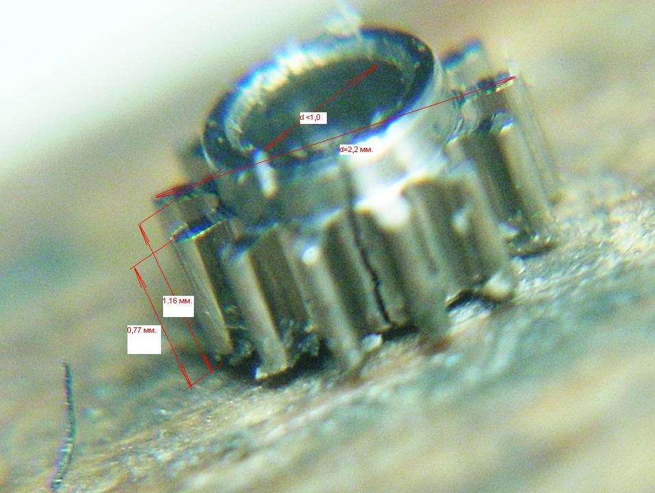

Костя, укажите размеры триба и кол-во зубьев, я посмотрю в своем запаснике. Тем более почти соседи.

Сообщение от Zmej Посмотреть сообщение
Вот размеры:Z= 13 зубьев; H (общ.)=1,16 мм.; H триба= 0,77 мм; D охватываемого вала= 1,0 мм. Общий диаметр по вершинам зубьев ок. 2,2 мм. Буду приятно удивлён, если Вы поможете мне, ведь это очень редкий механизм. Зарнее, спасибо!!!
