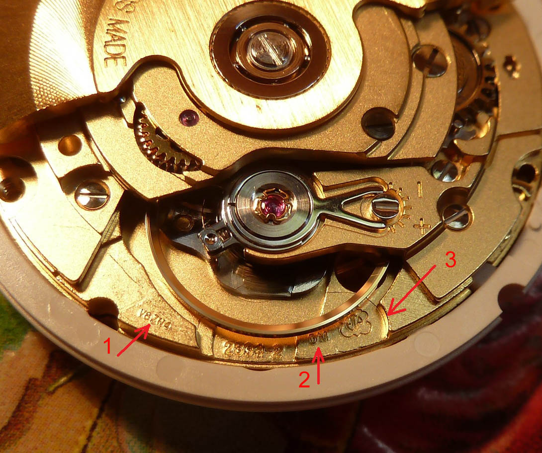

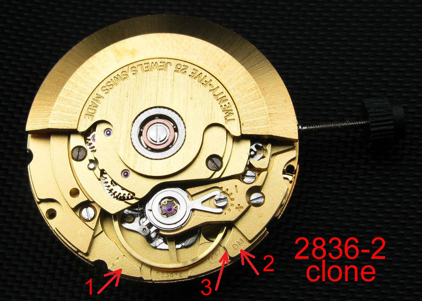

На фото:
отличия между настоящим "ETA 2836-2" и его клоном в лице "Sea-Gull ST-2100"
1. Отсутствует штампик "V87N4"
2.Штампик "DM" не на месте.
3.Грубая выемка - у клона радиус больше, у ранних клонов вообще она имела прямой угол - как долотом выбили.
4.Ручной завод у клонов тугой и дёрганый.

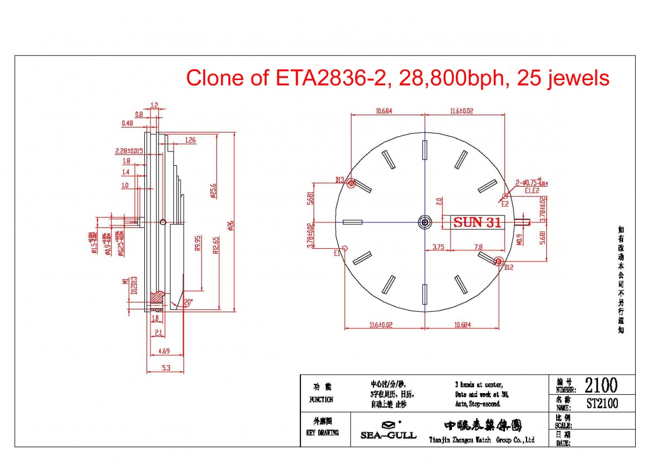

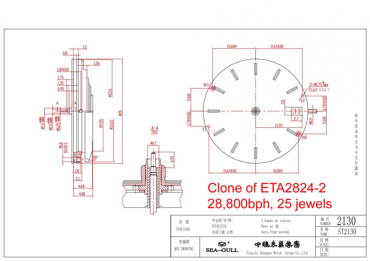

Чертёжики "Sea-Gull ST-2100" и "ST-2130"
