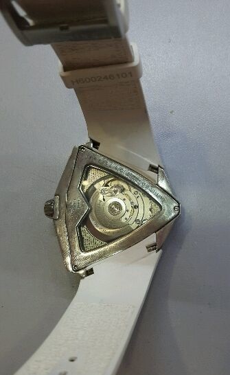

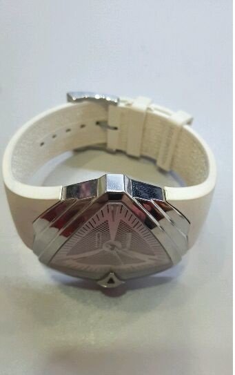

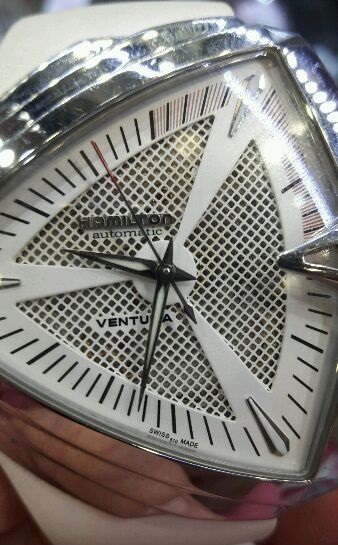

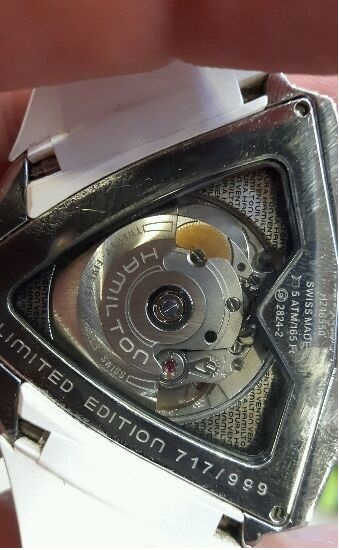

Hamilton Ventura подделка?
Помогите определить, оригинал или нет. Какие вообще признаки оригинала должны быть у этой модели?

думаю у уважающей себя хоть чуть чуть фирмы корпуса облазить точно не должны

Вопрос некорректно поставлен. Спрашивать надо о признаках подделки.
Внешне подделку Вентуры за ~ $200 от оригинала данной модели отличить практически невозможно (не имея под рукой оригинала). Все необходимые гравировки на корпусе и механизме-клоне 2824-2 там будут присутствовать. Единственными более-менее видимыми различиями будут: 1) толщина пластиковой проставки между стеклом и корпусом, 2) немного отличается геометрия перфорации на циферблате, 3) иногда немного отличается форма выреза в металлической накладке, которая идет от головки.
Так что, исходя из вышесказанного, настоятельно не рекомендую приобретать Вентуру без полного комплекта с заполненными документами, а также у всяких сомнительных личностей. Как-то так.
