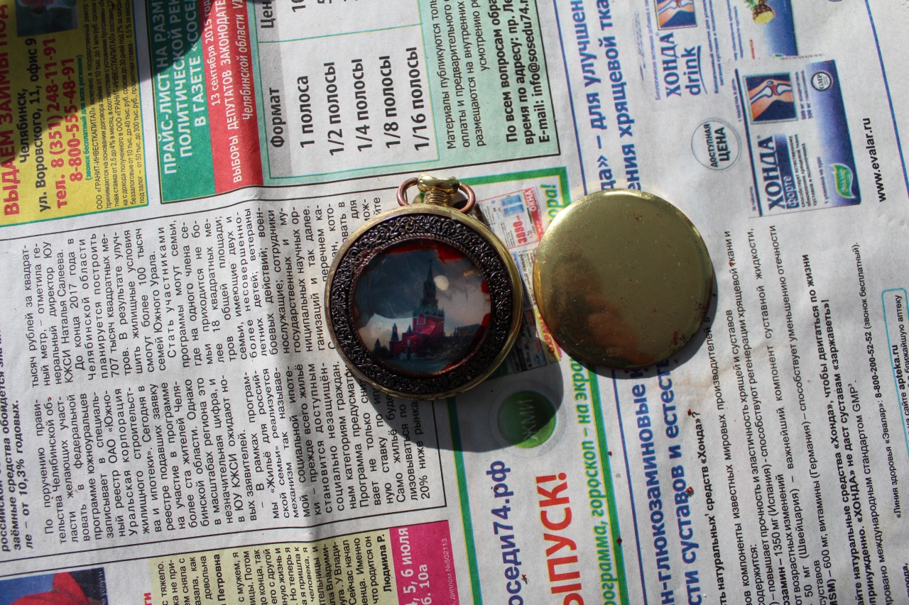

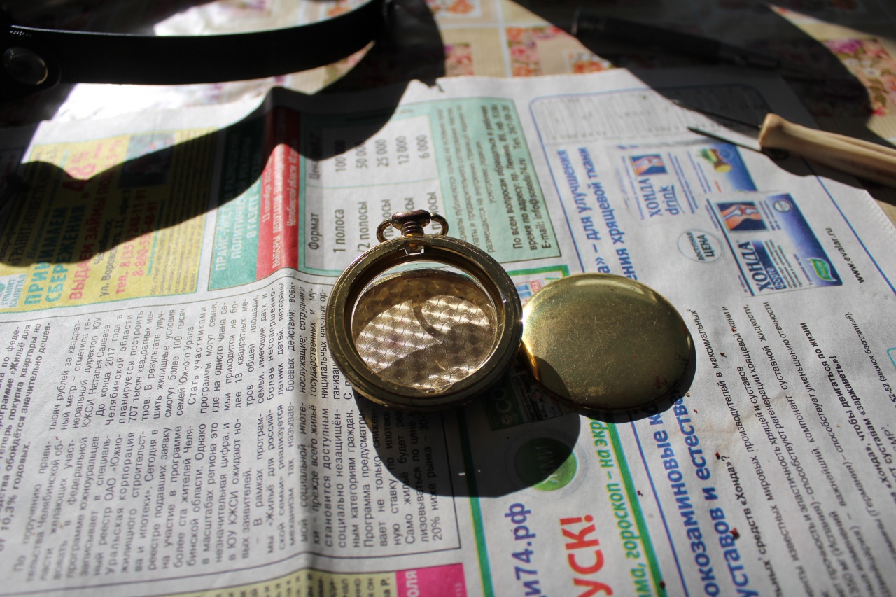

Разобрал для ремонта китайские карманные часы , кварцевые , с виду золотые .Шипко красивые .Где то позолота протерлась , не первой свежести .Решил я соскоблить металл , что бы узнать латунь или железо ? Легко соскоблил , думаю что это аллюминий Правильный вывод ? или я что то напутал ? Как же у них получается ? я в шоке . Получается что и цепочки и браслеты и украшения это все аллюминий ?

Алюминий ли? Вроде бы алюминий не золотится просто так, у него там окиси мощные на поверхности, поэтому его сперва травят/обезжиривают, затем меднят, и лишь потом можно золотить. Тогда при осмотре места отшелушивания металла должна проглядывать медь. Но китайца могли что хочешь позолотить... А почему бы не олово? Или какой мельхиор? Томпак?

так и есть . Под позолотой медное покрытие , потом металл похожий на алюминий

А как проверить этот алюминий? Это может быть любым сплавом. По удельному весу что ли? Или хроматографический анализ делать?... Однозначно - не золото, а любителям наука, у китайцев все блестит как золото!

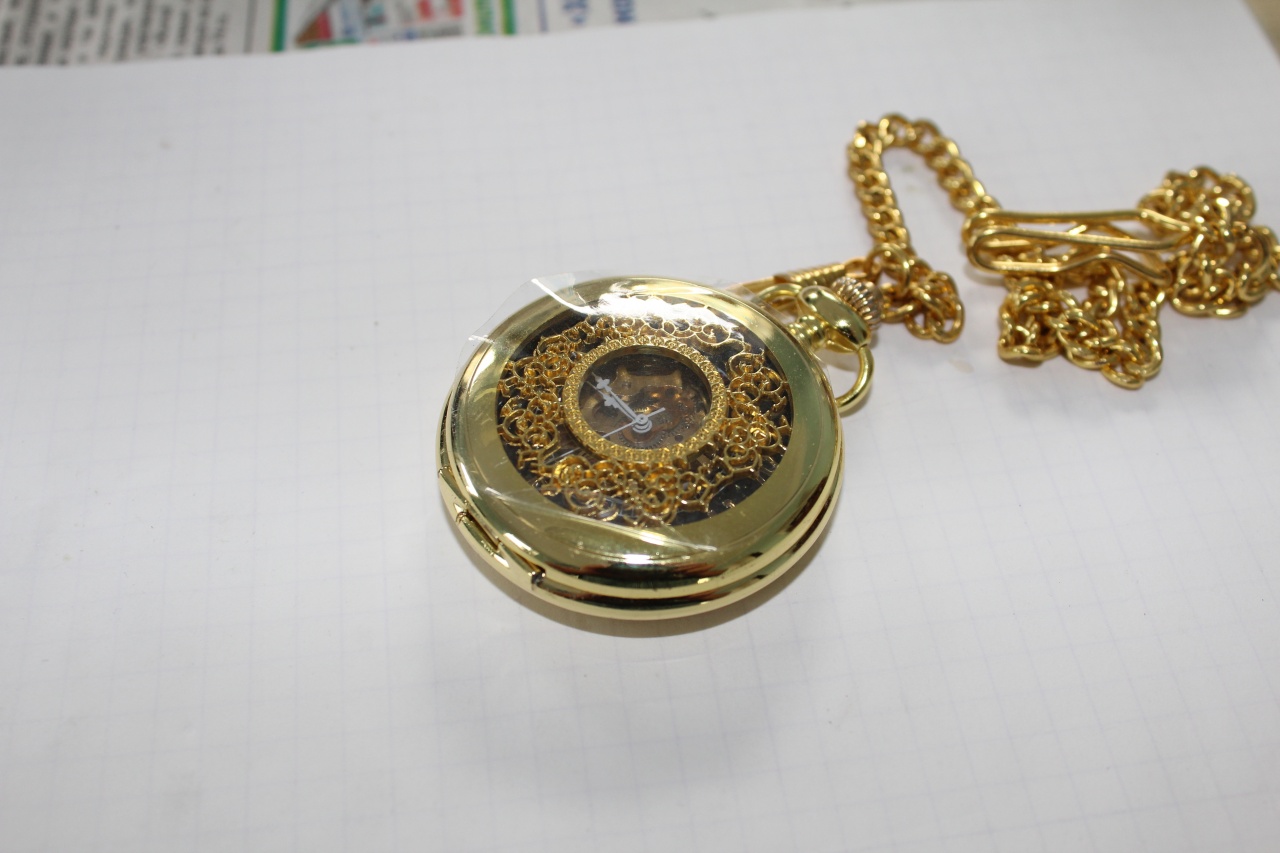

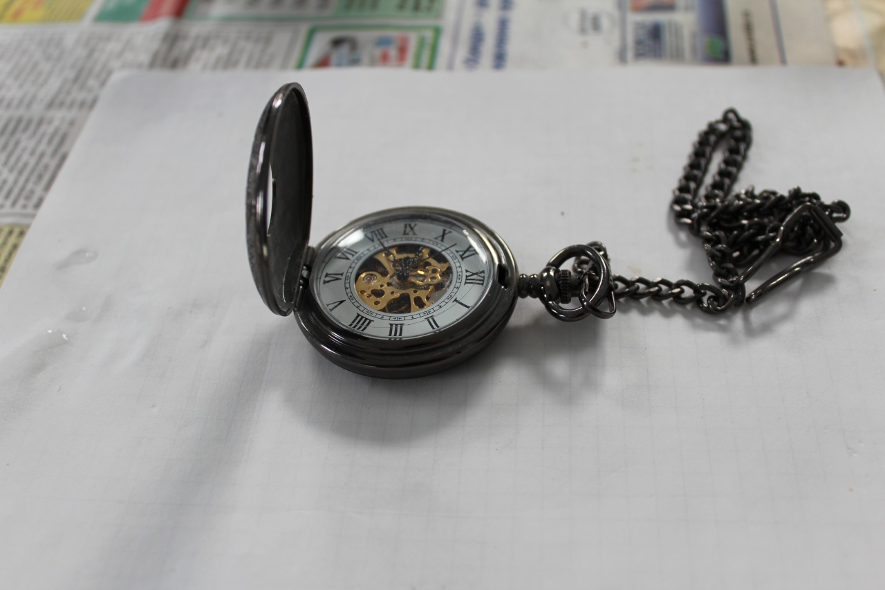

Вот китайские часы . Испытания не проводил , в воду не бросал , на пол не бросал , на долговечность не пробовал .Хоть убейте но минусов не нашел , одни плюсы : легкие ,красивые , не дорогие . Что скажете ?

ЦАМ (или ZAMAK). Цинко - алюмо - медный литьевой сплав. Часто указывается просто как "цинковый сплав".

Температура плавления симпатичная - 380 - 386. В консервной банке на костре можно расплавить, наверное.

Тем и хорош. Из него почти всю фурнитуру для легпрома льют. Но литье, как правило, под давлением.
