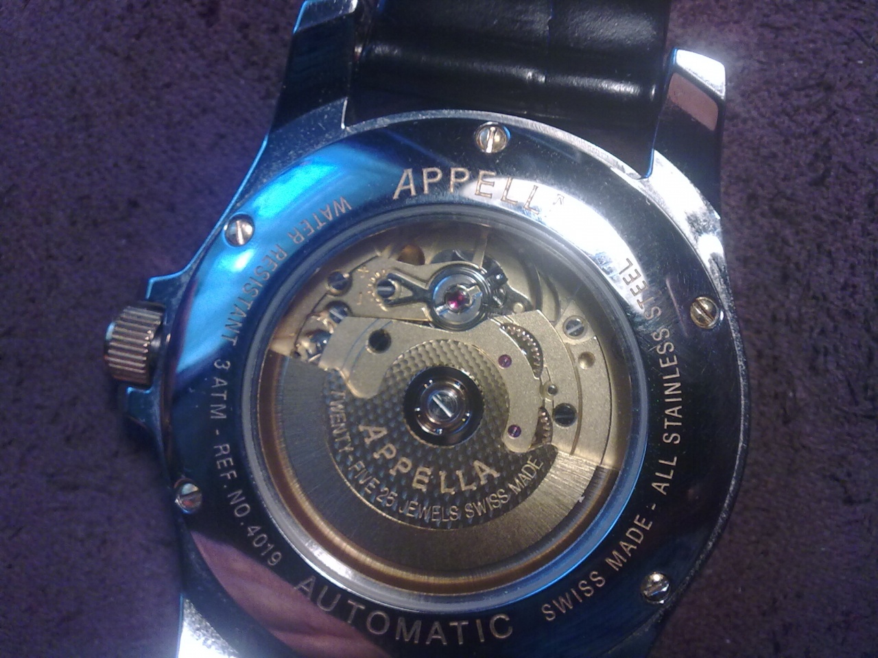

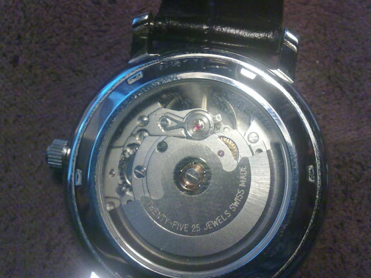

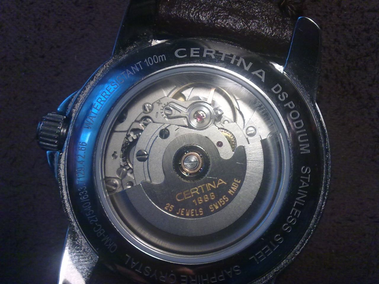

Добрый вечер, уважаемые Форумчане!
Есть трое часов... Называю в порядке убывания цены (во всяком случае у нас в провинции) CERTINA DS PODIYM, APELLA, ELYSEE (см.фото). Механизмы одинаковые - во всех часах 2824-2, имеется маркировка под балансом.
Обратите внимание на пружинку, удерживающую опорный камень баланса. Есть ли разница в качестве? Какая пружинке соэдает более эффективную противоударную защиту. Где то слышал, что ETA эти механизмы выпускает в 4 или 5 уровнях. Почему тогда это не отражено на маркировке? Или конструкция данной пружинки не отражается на особенностях механизма? В чем тогда причина довольно большой разницы в цене представленных часов? Спасибо за внимание, жду ответа.

Пружинка - противоударное устройство оси баланса. Если не ошибаюсь, у CERTINA и ELYSEE Novodiac, у APELLA Incablock. По-идее инкаблок "круче" и часы с ним как правило ощутимо дороже часов с новодиаком, а на деле разница в цене между этими противоударными устройствами где-то в районе доллара

механизм противоударноого устроства не сильно удорожает производство механизма.
то что сертина дороже апеллы и элизи так это ни как не обусловлено качеством механизма.
просто сертина позиционирует себя выше в ценовом диапазоне+ корпуса и комплектующие по качественнее и по дороже сделаны..разница только этом
