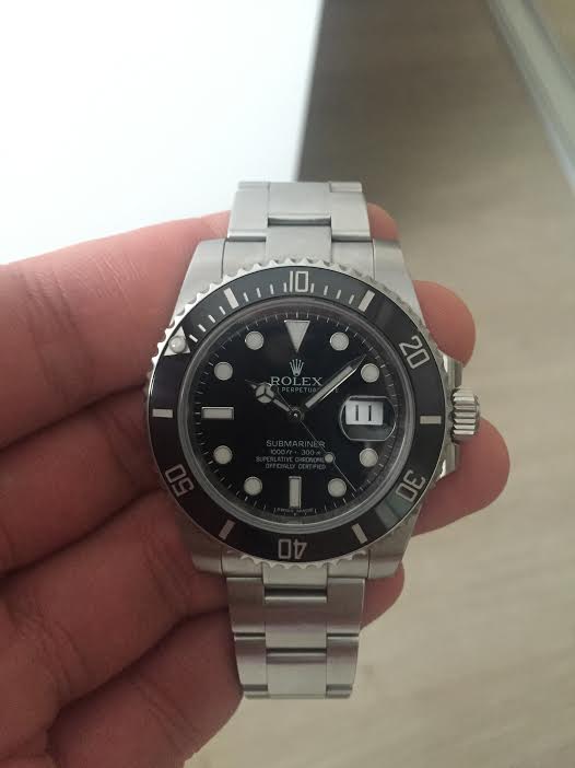

Предлагают за хорошую цену, но, к сожалению, самому посмотреть нет возможности. Хочу попросить знакомого завтра посмотреть часы, он может сделать подробные фотографии.
Но если это подделка, то и знакомого тревожить нет смысла. Что скажете? Похоже на правду?

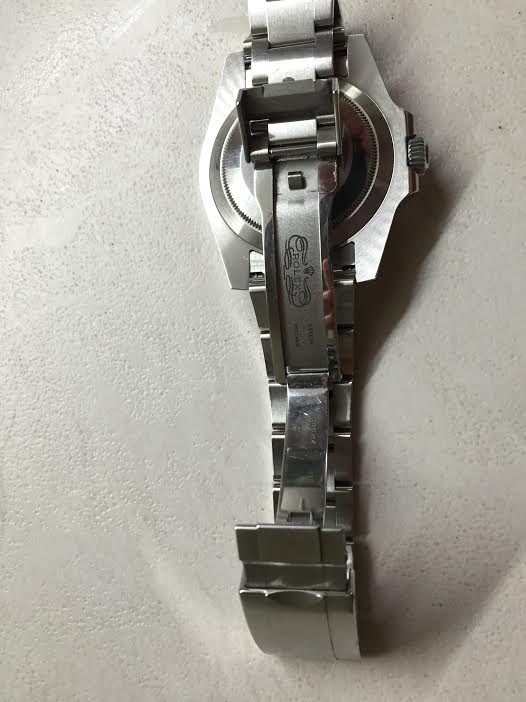

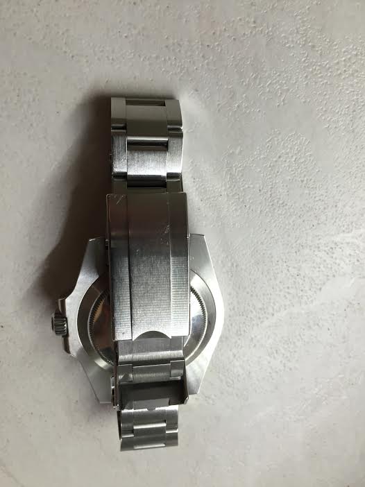

смущает логотип на застежке.

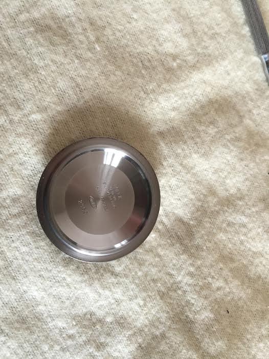

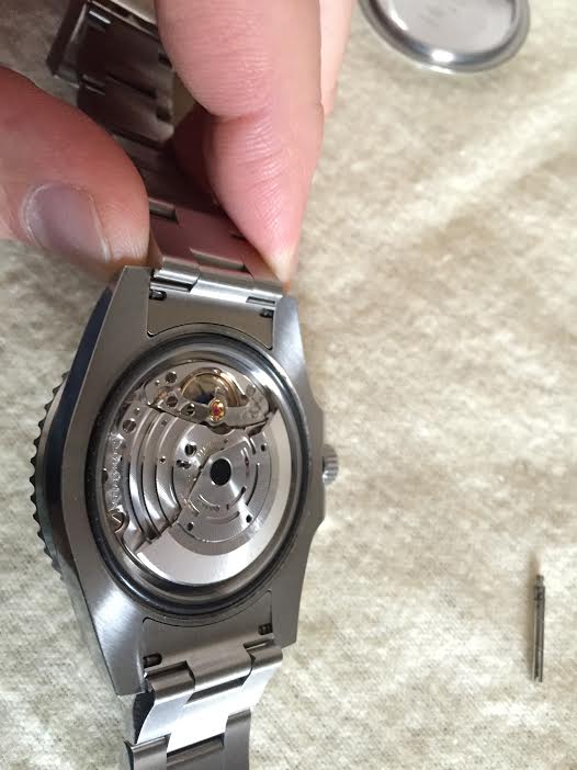

Оригинал. Азиатский 3135 имеет градусник, настоящий не имеет.

Рычаг регулировки точности хода. В китайских клонах он есть . В оригинале нет, там точность регулируется винами на внутренней стороне обода баланса. Китайци такого не делают пока, геморойно видимо

А браслет не родной, что ли?
------- ДОБАВЛЕНО ЧЕРЕЗ 19 МИН --------
РЫСЫ и где номера на ухах

Теперь механизм! Хоть и не в теме! Знающие люди поправят,если что!

Дык зачем Вы фото не этих часов механизма показываете тут??? Типа так должно быть??) На фото ТСа фиолетовое колесо "случайно" прикрыто ротором. Фото издали, многие винты закручены не так(шляпки).

Вот и знающий человек! Он же с датой, стало быть мех должен быть 3135! А Вас не не смущает ротор? И то , что вместо "шляпок" там зияют дыры! Хотя опять же, повторюсь ,это моё личное мнение! Что мешает ТС выставить фото на Ролекс Форуме, где ему всё на пальцах объяснят! Тут, не так давно тоже была очень интересная темка про Субы. 5 страниц поздравлений с приобретением, а потом такое началось....
