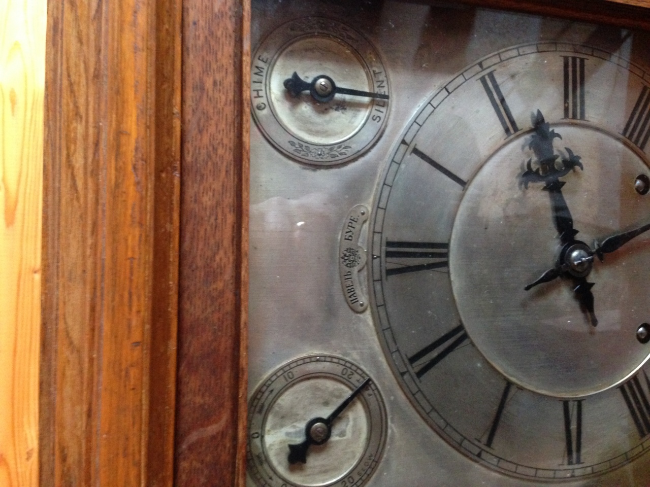

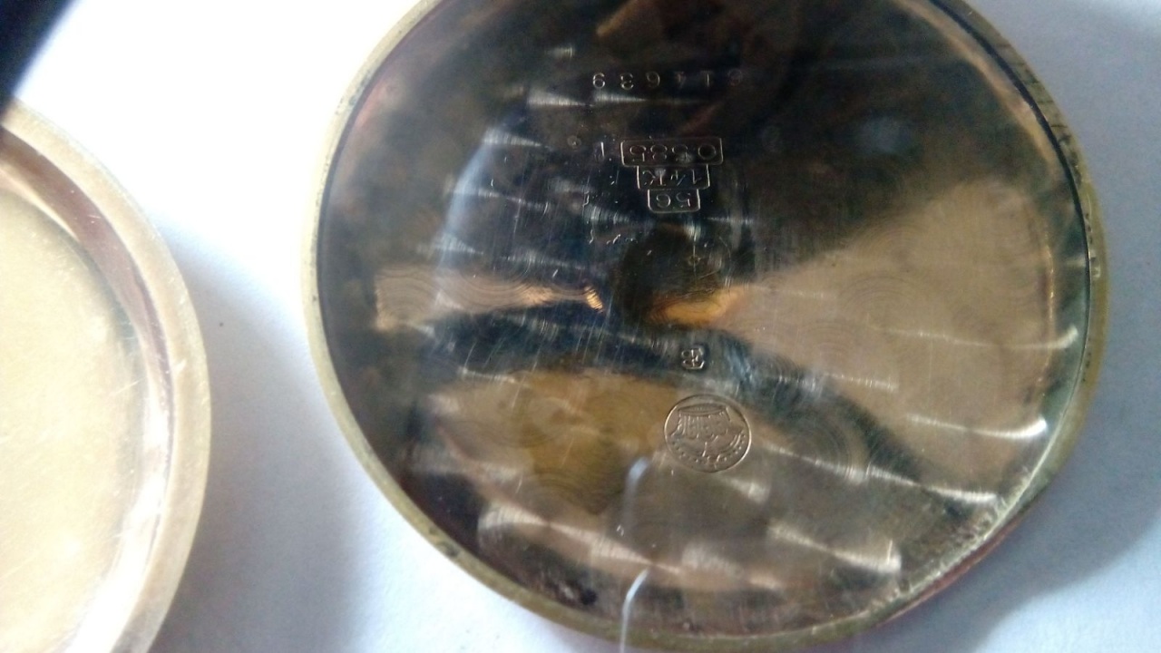

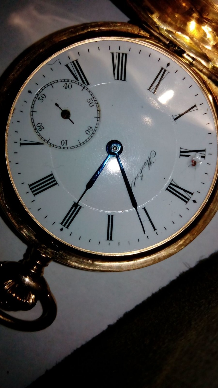

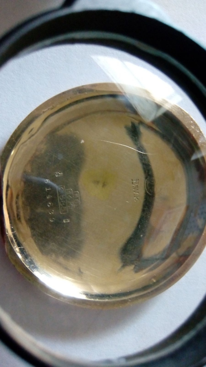

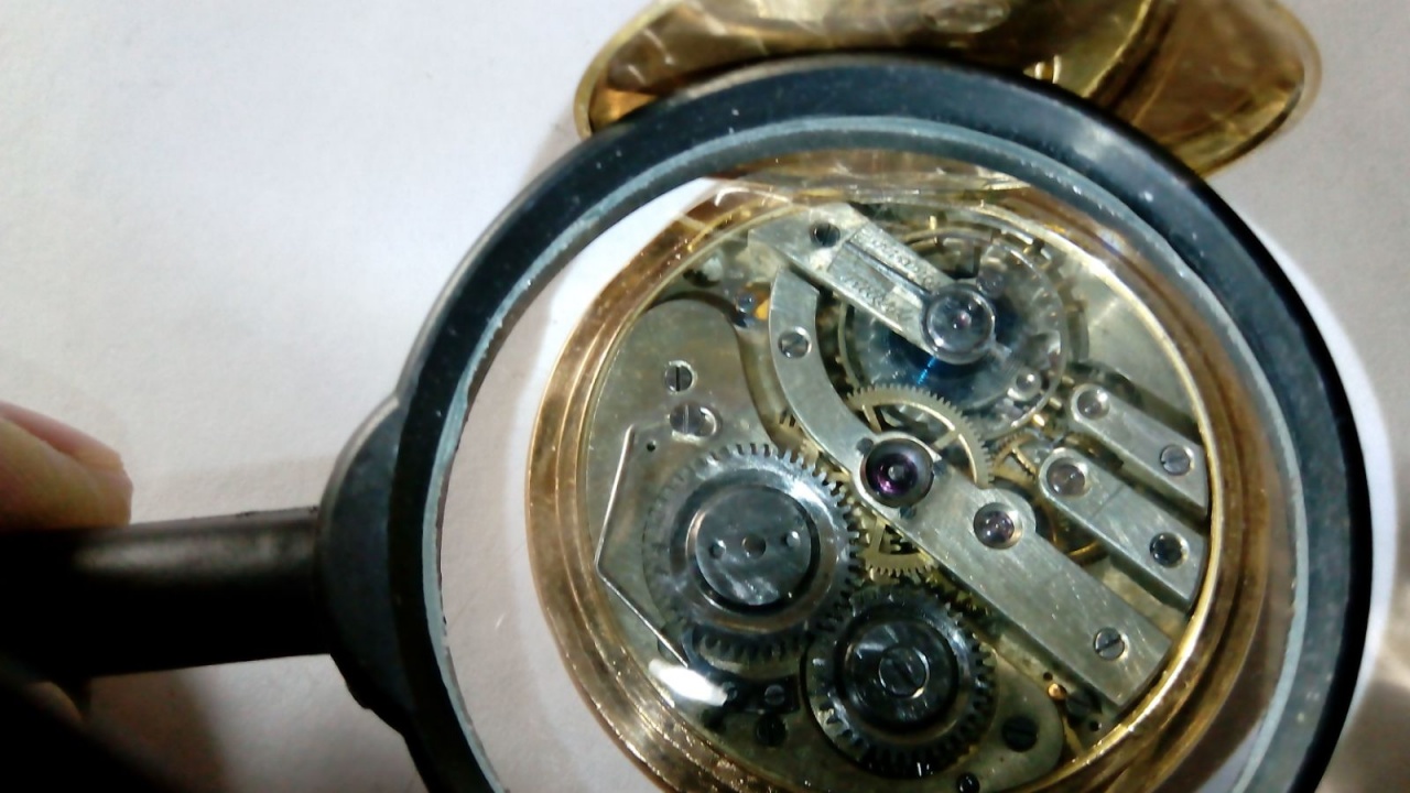

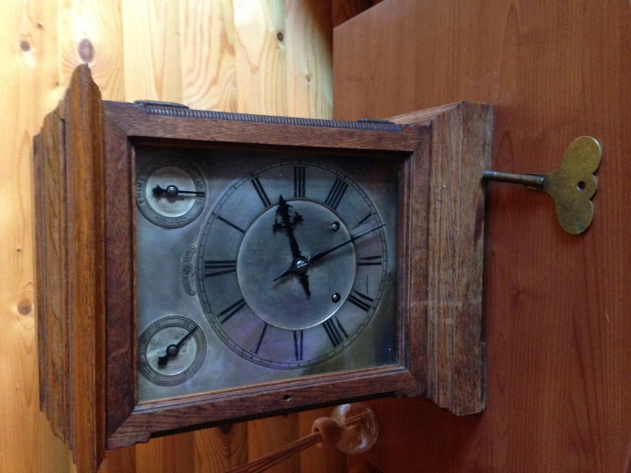

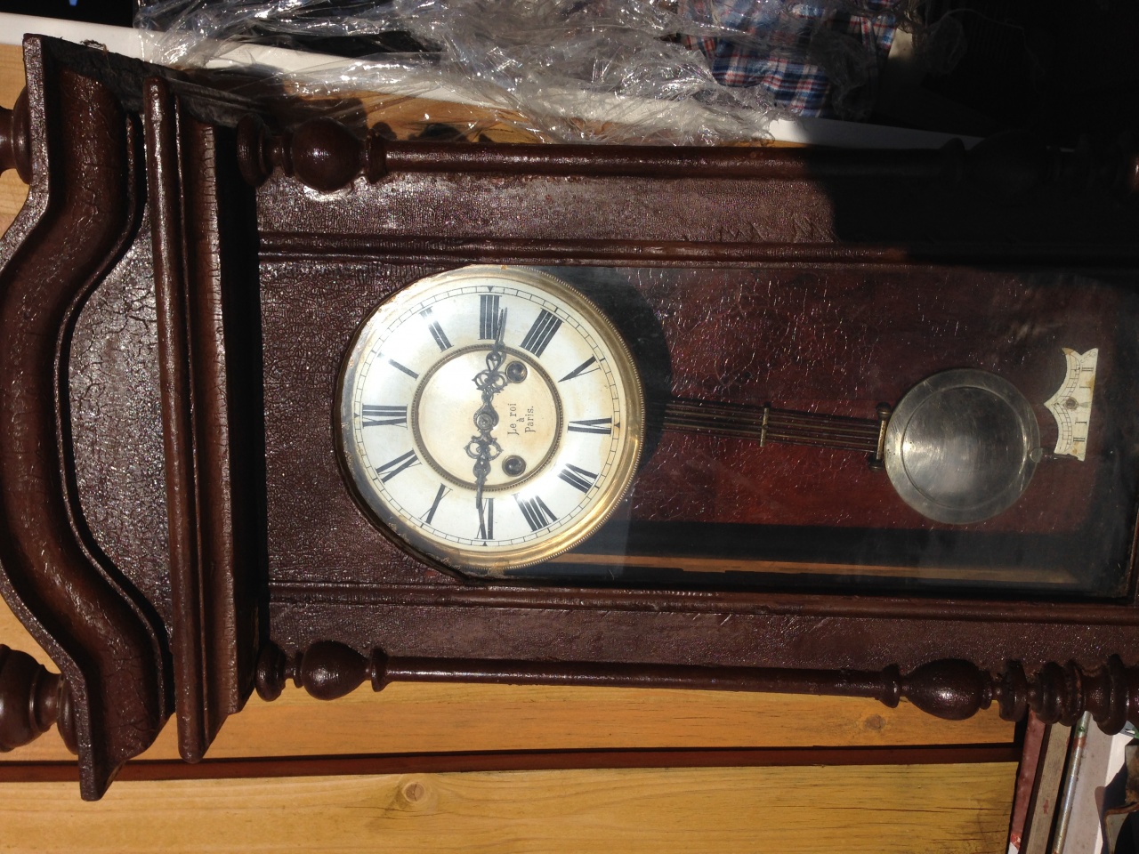

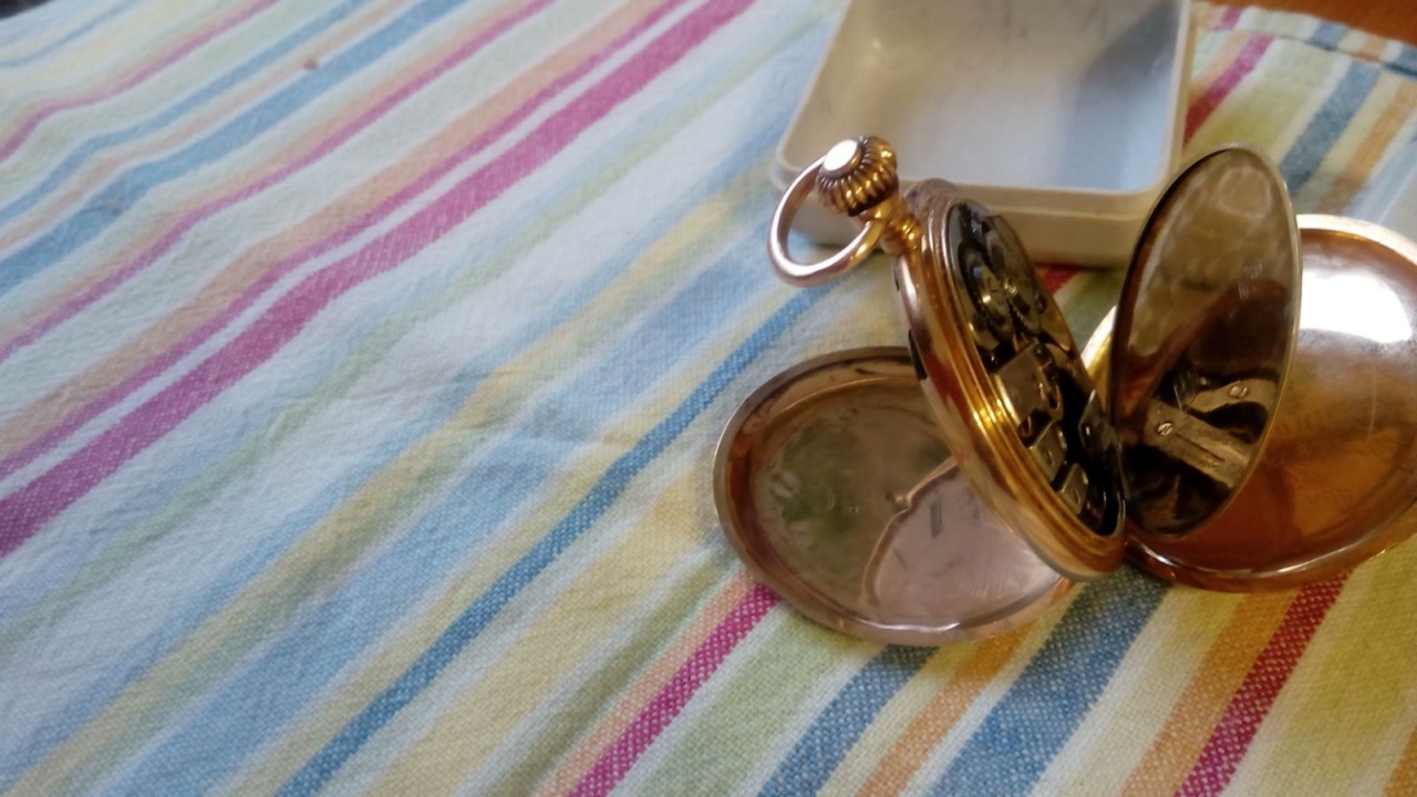

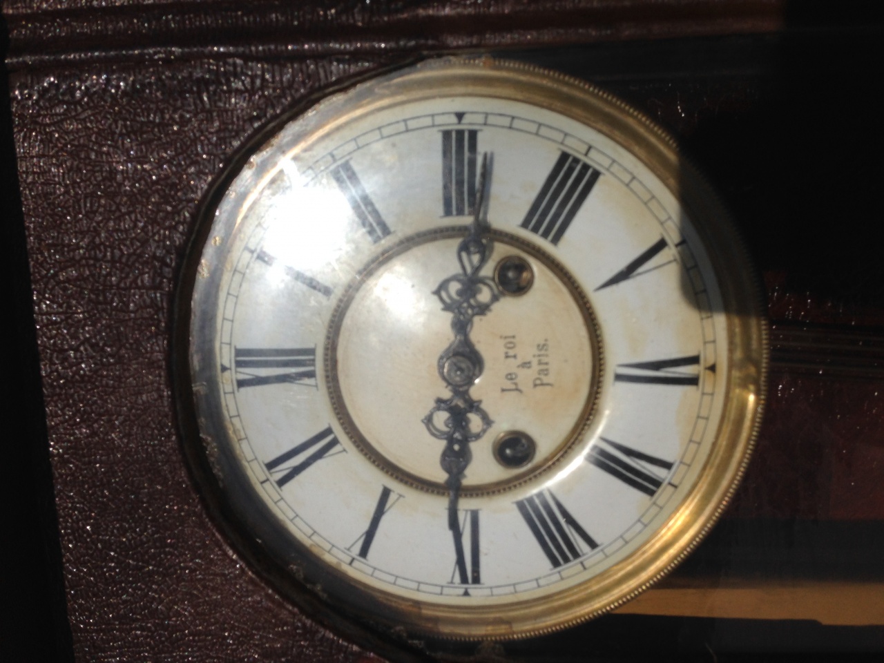

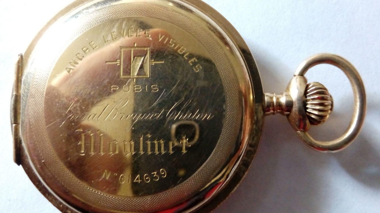

Добрый день господа форумчане, не могли бы вы дать оценку часам к сожалению в наличие только фото, все часы рабочие, механизмы оригинальные. Сам работаю в часовой мастерской клиент хочет продать часы по фото если будет конкретный интерес принесет в мастерскую.

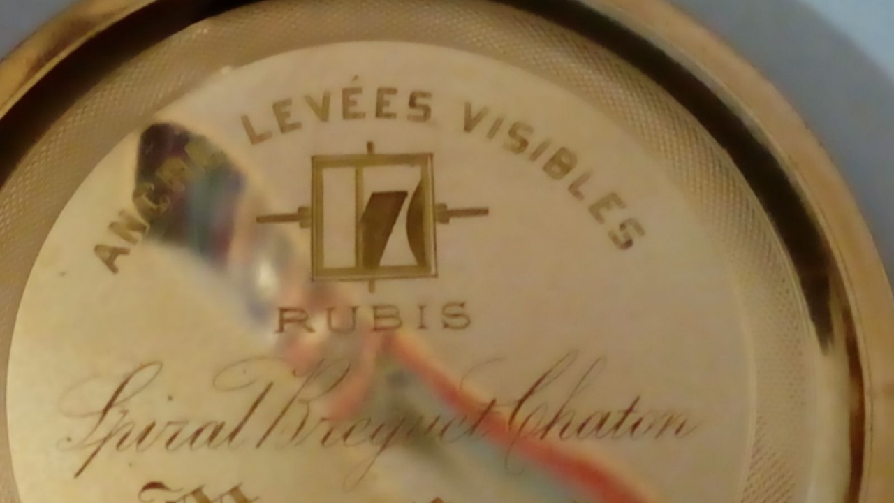

Увидев фразы "Карманные Breguet" и "Сам работаю в часовой мастерской", подумал: неужели...
Но чуда не произошло: карманные часы, разумеется, никакие не Breguet.

нашел знакомое слово на крышке, вот и написал.... сам честно говоря в антиквариате не разбираюсь вот и прошу помощи

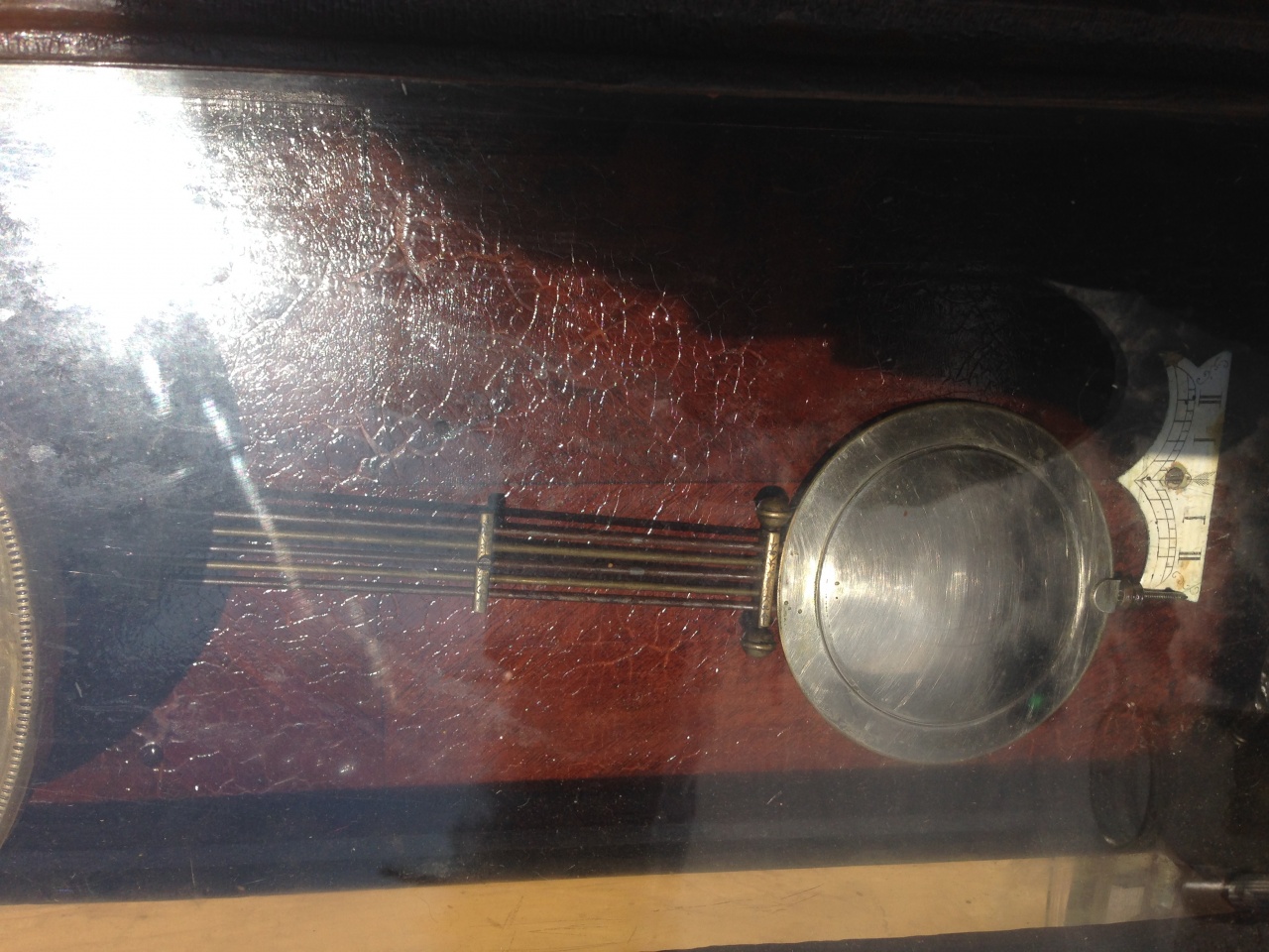

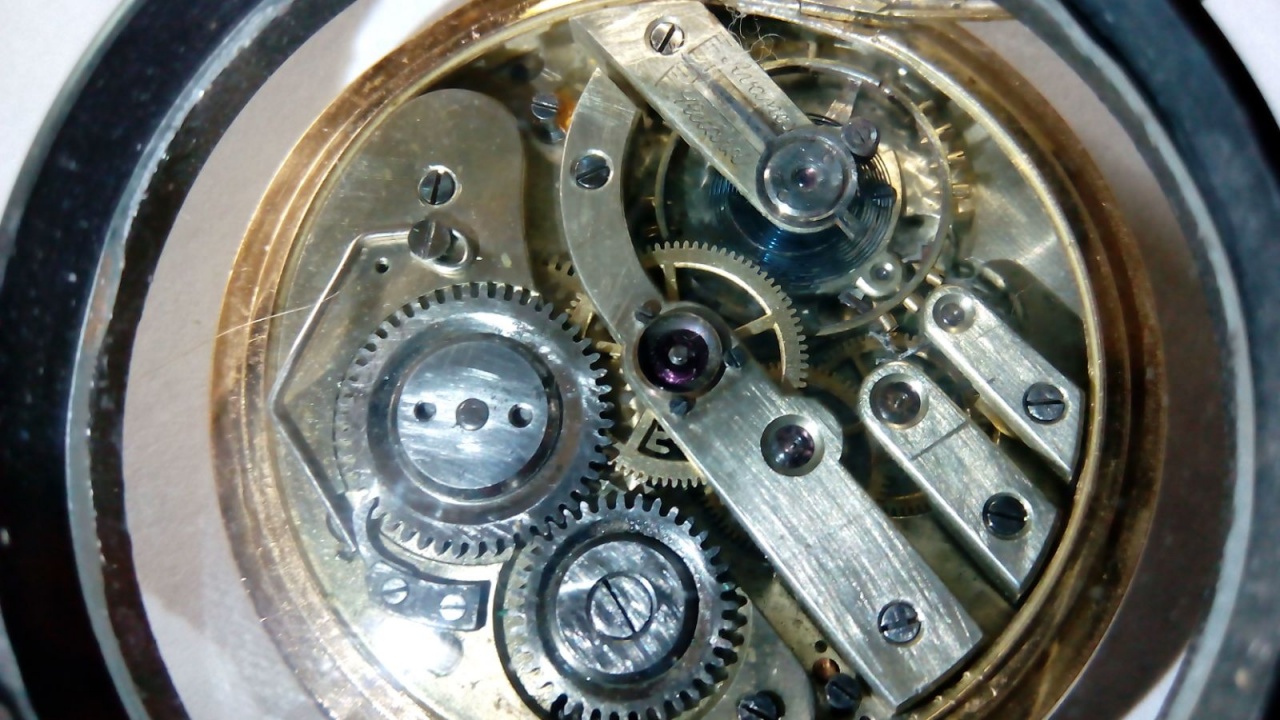

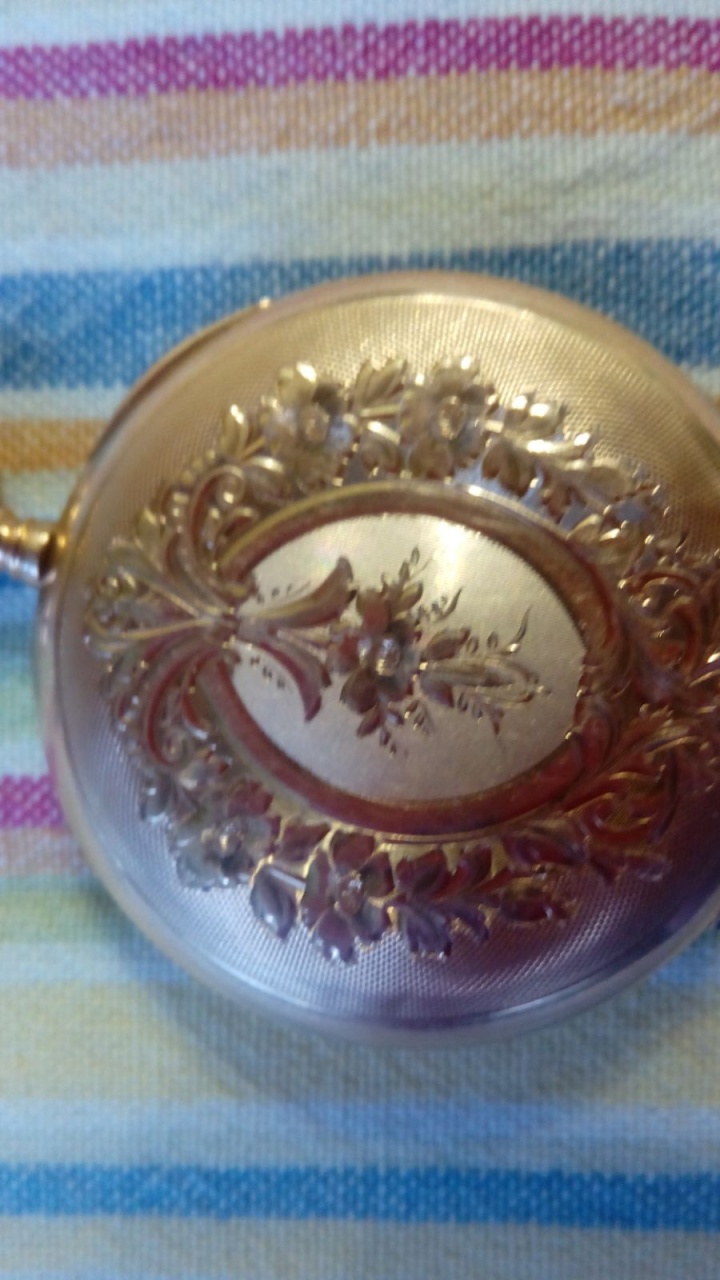

А Вы в часовой мастерской кем работаете, если с понятием "спираль Бреге" не знакомы, а кусок проволоки вместо пружины храповика и битый цифер эмоций не вызывают? По лому золота, т.к. циферблат под замену и пружину пластинчатую надо делать.
Леройка не более 5 тыр., ибо с корпусом возни будет много, а труд краснодеревщика ныне дорог. Если машина дешевая, то смысла вообще нет.
Фото механизмов вторых и третьих нужны, и полное фото леройки. Иначе никто не свяжется.

в настольных Буре возможно качественный механизм, возможно даже четвертной
по ним лучше спросить в интерьерной ветке
и естественно сделать фото механизма
http://forum.watch.ru/showthread.php?t=236359
Леройка в убитом состоянии, и механизм скорее всего прорезной

Кстати, а где семнадцатый камень в этом как бы Мулине?

Поблагодарили 16,066 раз(а) в 5,852 сообщениях
должен быть в платине под центральным колесом
