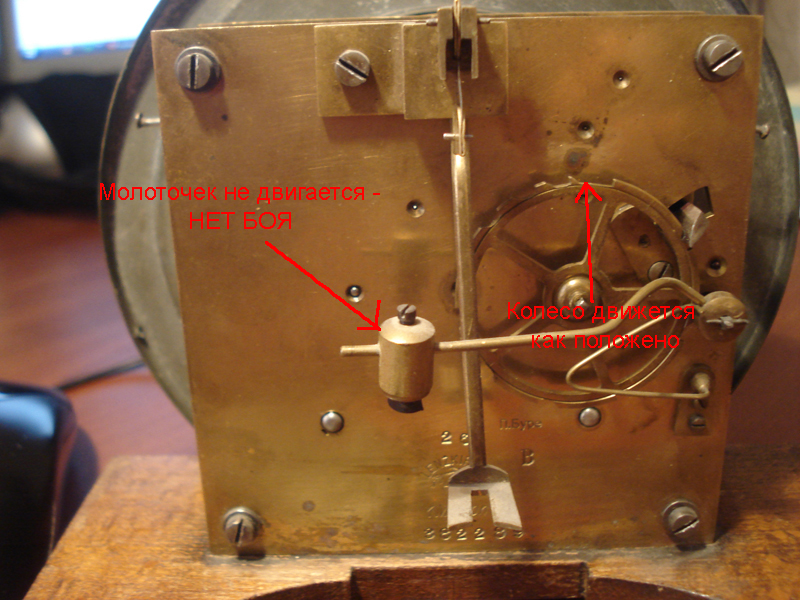

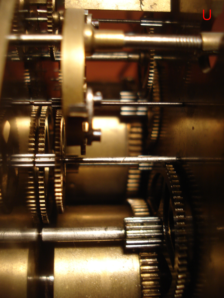

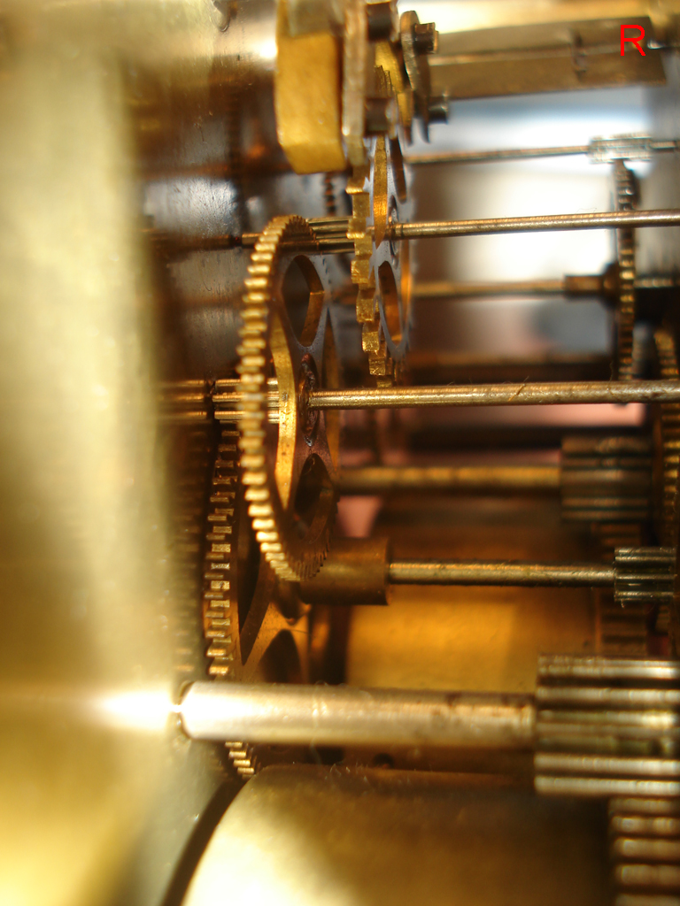

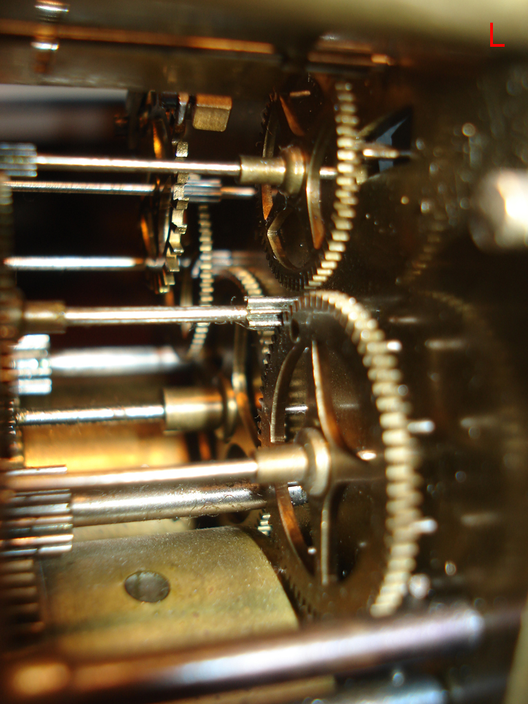

а по поводу: что означают цифры на механизме "26" и буква "В"?

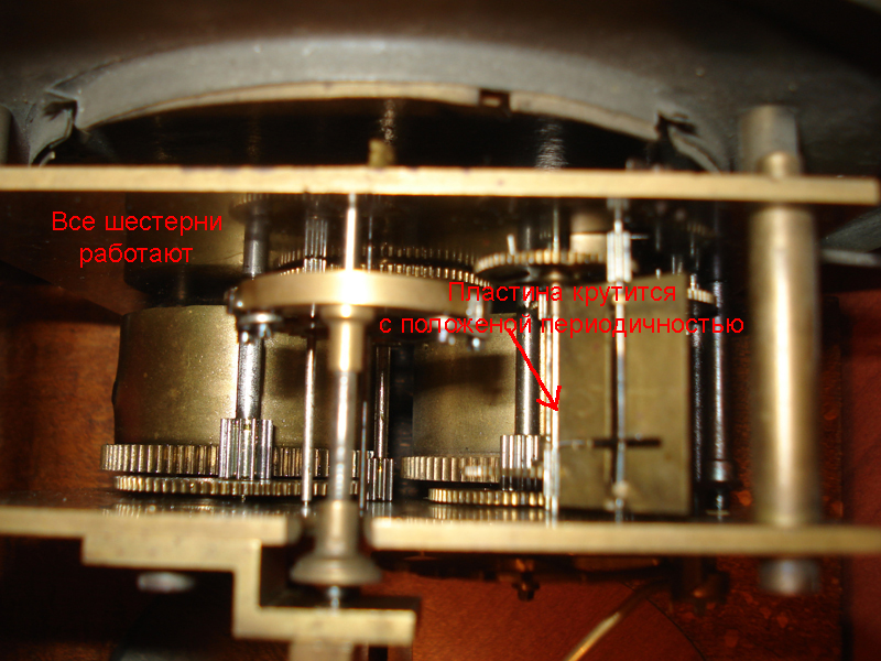

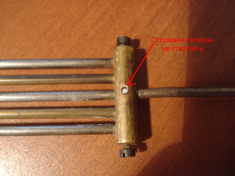

точность пусть профессионал настраивает: во-первых у меня нет метронома (или что часовщики там используют???), а во-вторых там же не только гайки крутить,там ещё и длину маятника менять нужно вроде...а с этим проблемы,т.к. там у одного из болтов шляпка вандальски сломана)
насчёт ремонта наверное только бой сделать и ход настроить...всё остальное к реставрации относится..
во вложениях попытался описать проблему

26 и буква В что обозначает - я, честно говоря, не знаю. У лензкирха было много обозначений, это может быть и тип механизма и какие-то его характеристики. По поводу датировки я уже писал ранее, механизм 1904 года, дело в том, что серийные номера после миллиона начали считать с нуля, т.е. полный номер ваших часов в соотв. с таблицей - 1,382,289.
По поводу регилировки - никих длин менять не нужно, метроном тоже ни к чему. Регулировка производится одной гайкой, той, что снизу линзы маятника. Заводите, устанавливаете точное время, неделю часы ходят, по прошествии недели сверяете показания с электронными - если, к примеру, на 10 минут убежали вперед, то отворачиваете на 1 оборот гаечку снизу линзы маятника, опять устанавливаете точное время ждете еще неделю. Ну и тд. Т.е. подкручиваете пропорционально тому, на сколько убегают или отстают.

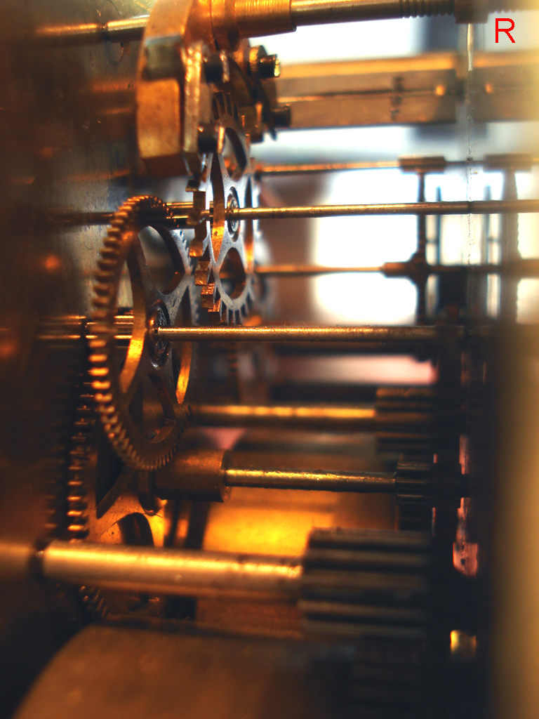

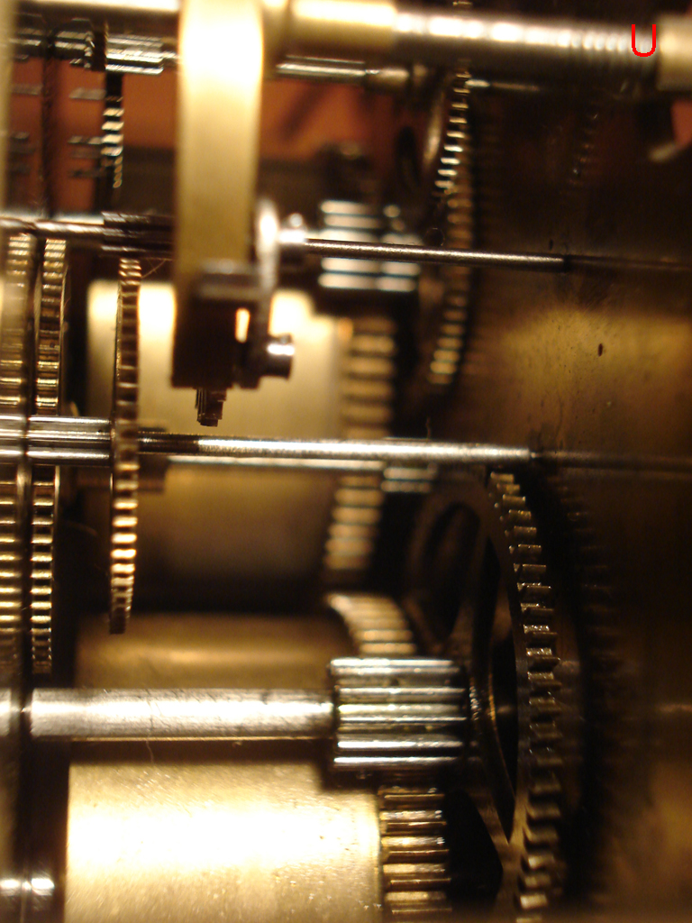

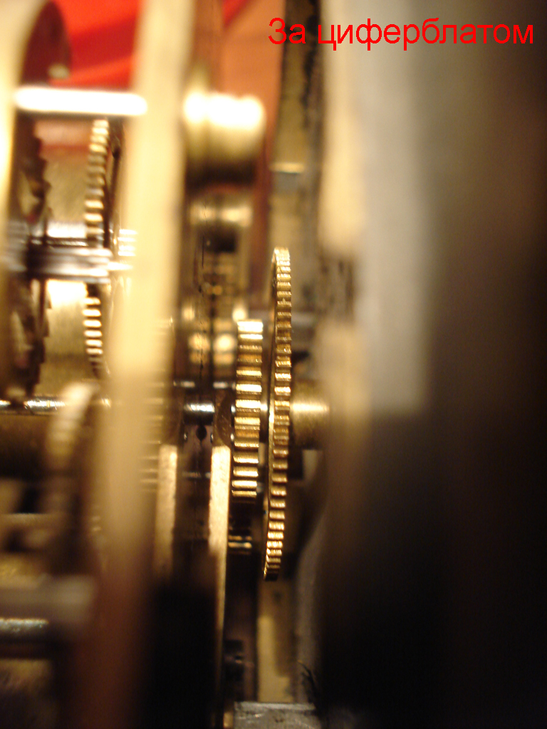

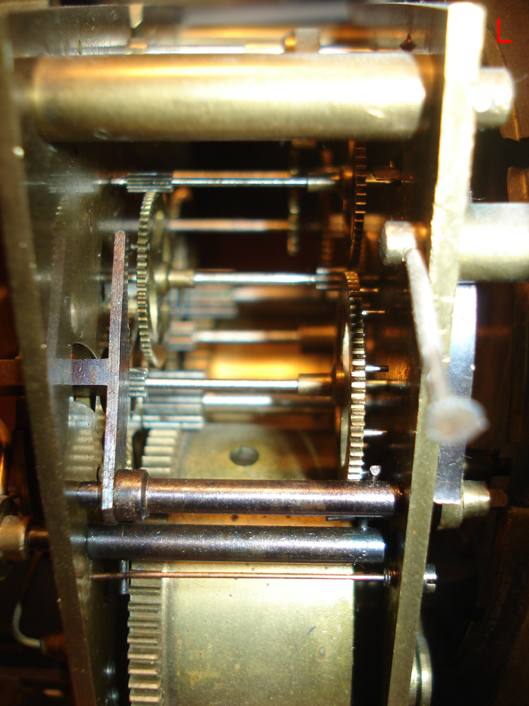

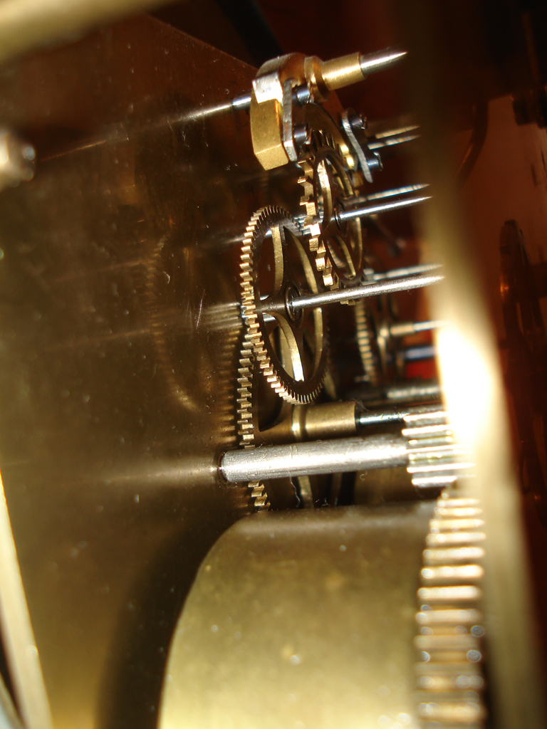

По поводу того, что молоточек не срабатывает. Можно попросить, сделайте еще фото механизма с правой стороны, в принципе понятно что не так.

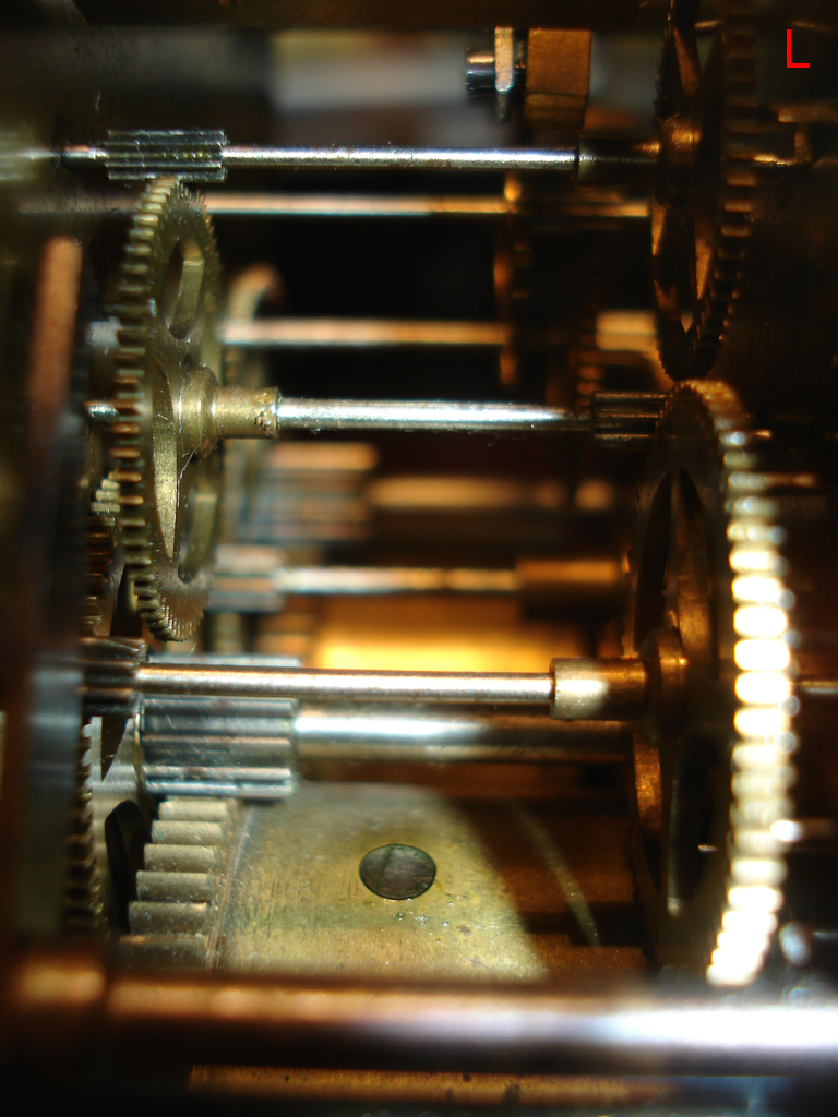

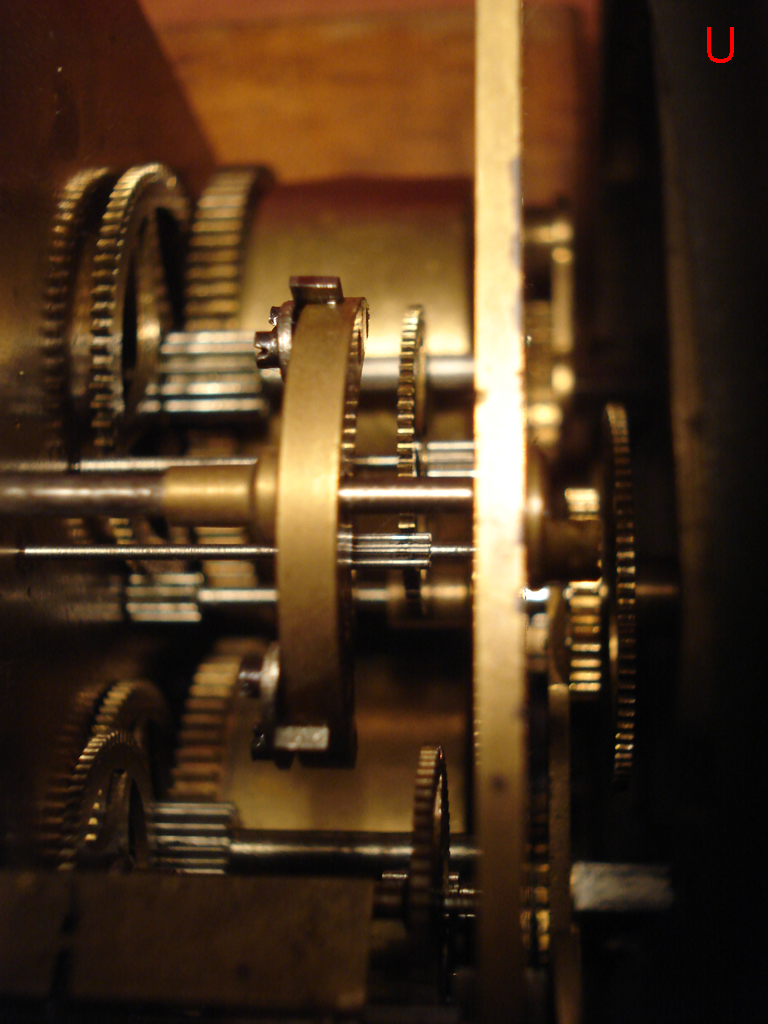

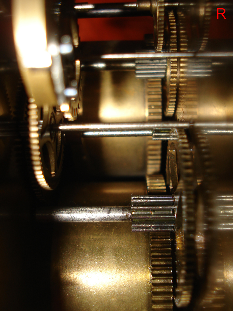

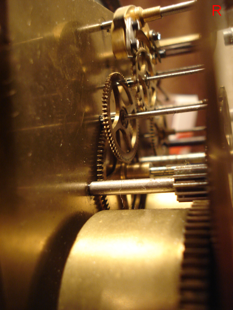

ваши интересные ответы рождают новые вопросы))
например: внизу линзы маятника 2 гайки,так какую крутить?или обе разом? и я так понимаю 10 минут=1 оборот?
я в принципе наделал фотографий...правда,извиняюсь, многие дублируются, но ведь я не знаю какую именно область Вам показать?! надеюсь снимки Вам чем-то помогут (а соответственно и мне)
пометил для удобства ориентации фото буквами L,R,U-что соответствует "слева,справа,сверху" если смотреть на циферблат
