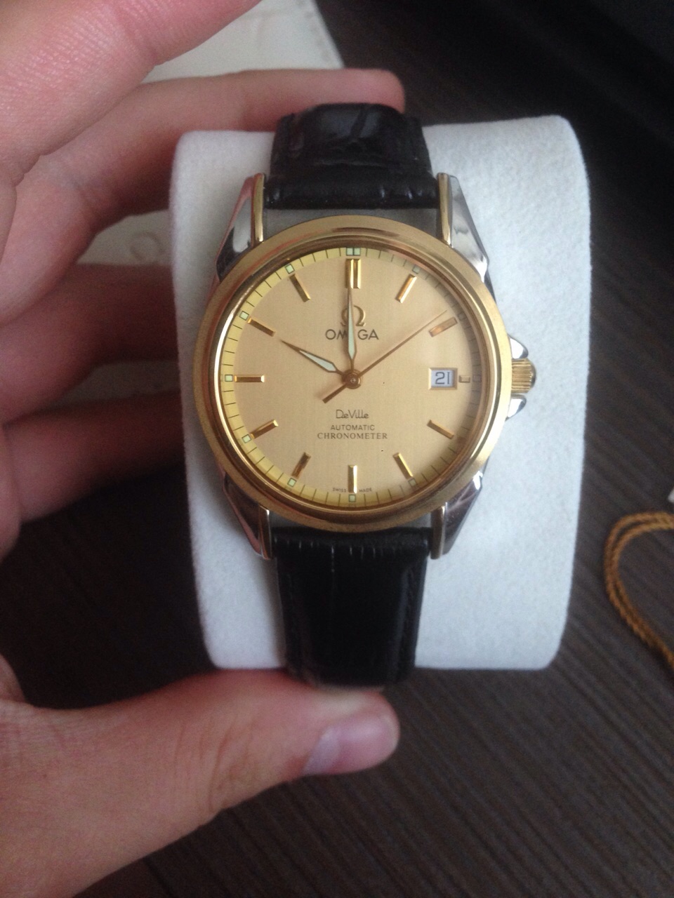

Господа, расскажите, пожалуйста, по поводу этого часового прибора и его механизма.

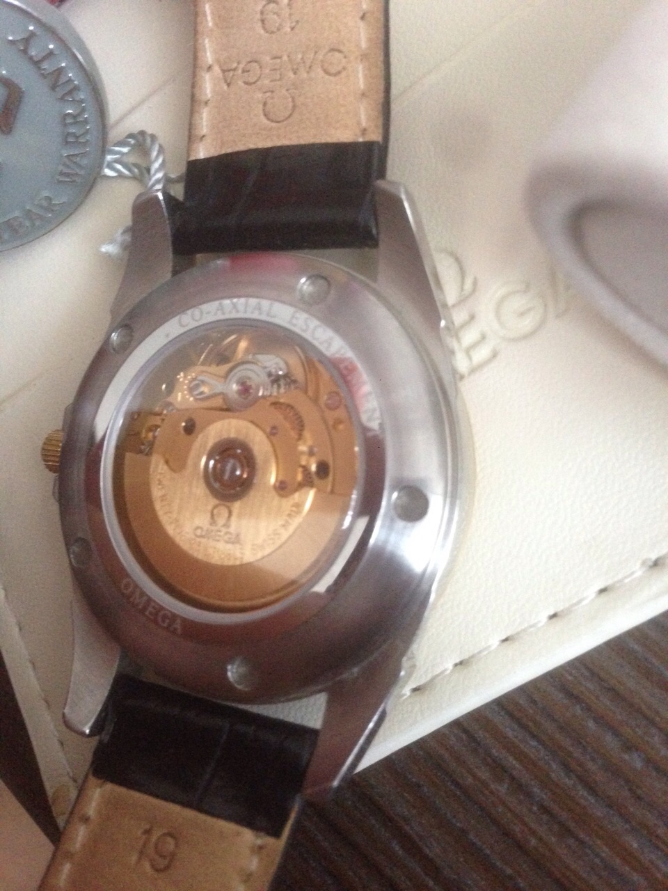

стрелки неправильной формы,написанно коэксел на крышке(на цифере нет) а стоит еташка необработанная,ушки длиннючие какие то, какой то разрыв шаблона,мож закотлечено как то? Я за фейк.
Похоже. Уши как у Буловы, стрелки как у Эдокса Гранд Океан. Корпус тоже странный. Что то однозначно совмещали!
Ну вообще то похожая модель есть Omega De Ville Co-Axial Chronometer 4631.31.31., там и ушки и стрелки, все совпадает, вот только корпус полностью из золота и задняя крышка глухая, скорее все таки часы ТС подделка.

Ротора автоподзавода такого у Омеги никогда не было
Caprice,no Bolero

Машинка клон китайский еташки.

Без вариантов: китайская подделка на клоне ETA.
