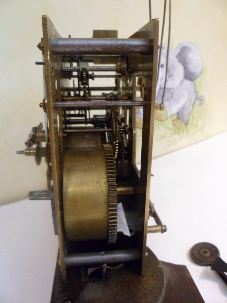

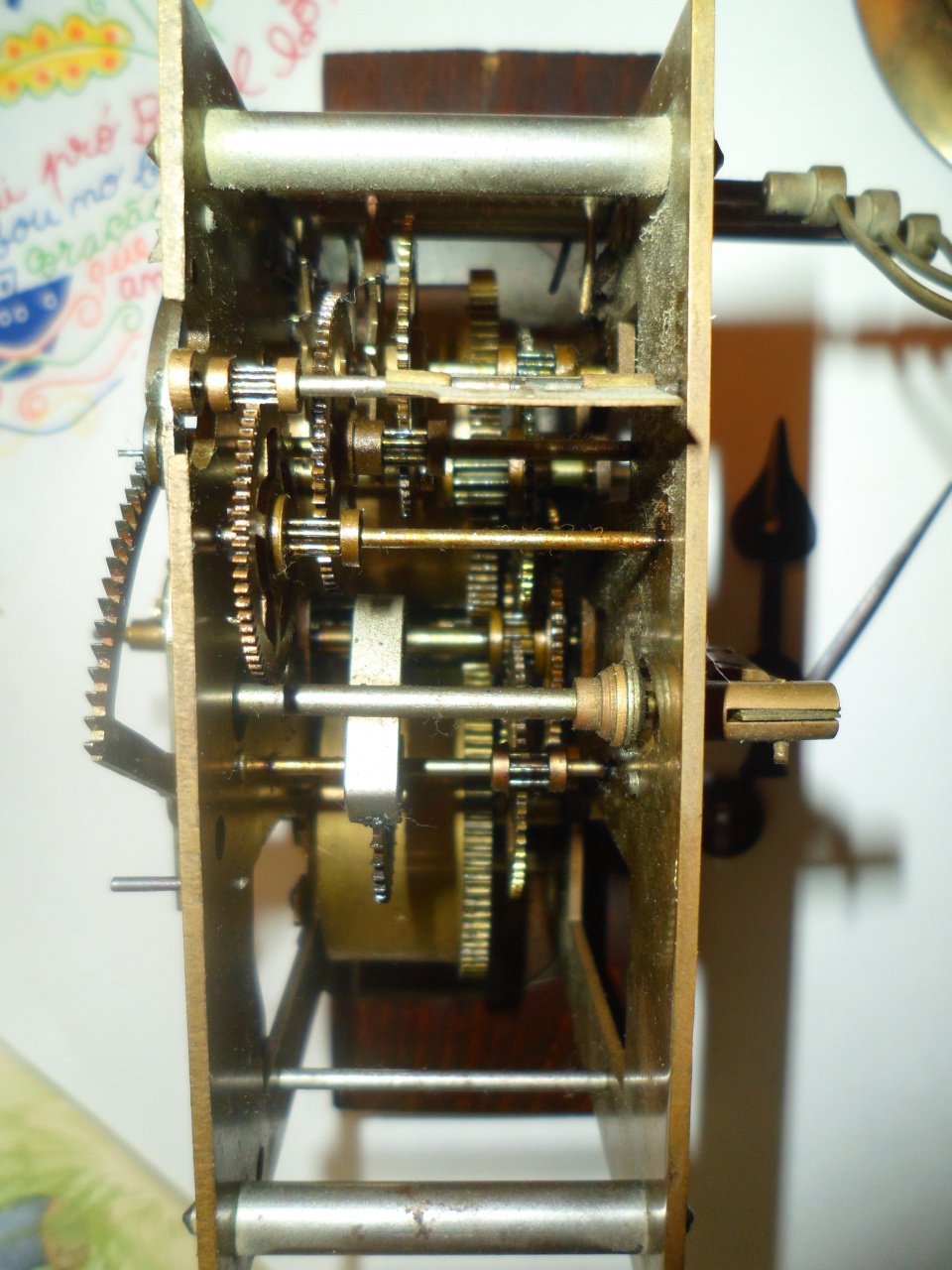

Добрый день!
Принесли для профилактики вот такой механизм.
Обычно прорезная часть составляет процентов 30, а здесь всего 15-20.
Такой вот лёгкий компромисс между качеством и экономией.
Никаких клейм, кроме стандартного 42/105 и 12 20.

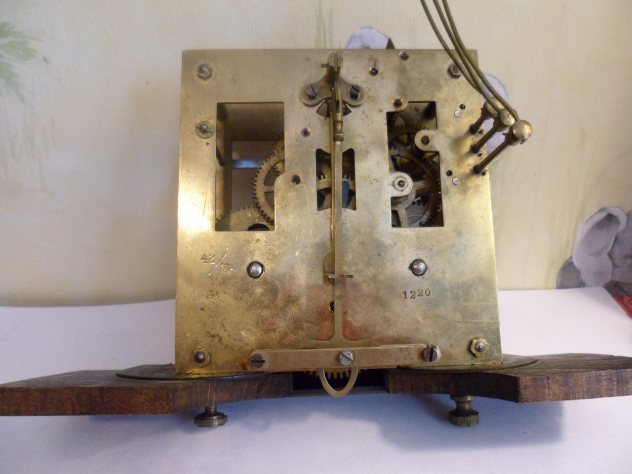

12 20 - может означать декабрь 1920?
С уважением, Татьяна
Fugit irrevocabile tempus

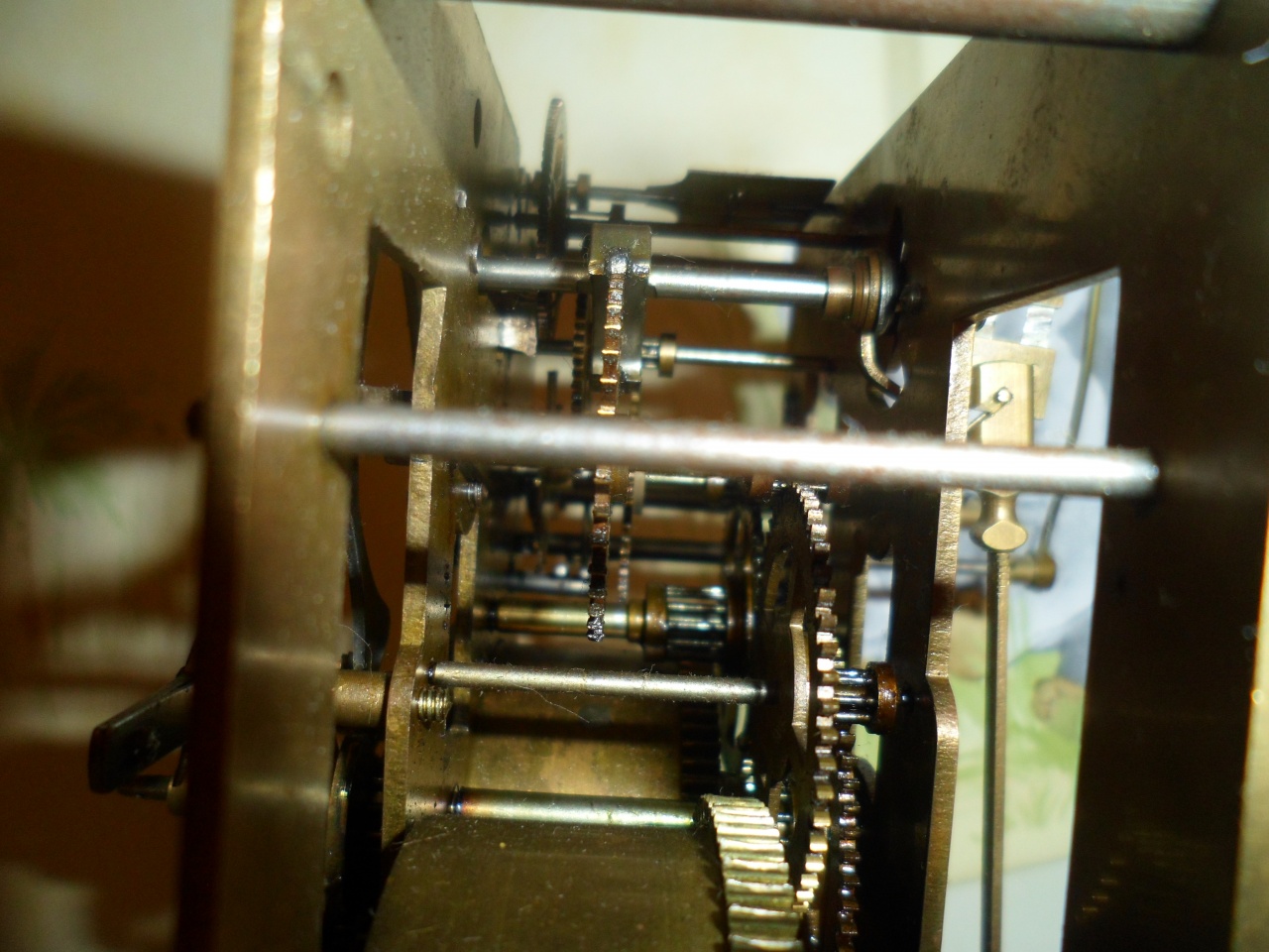

Качество у него как у дешевых прорезных. Посмотрите на трибы.

Изделие похоже на Мауте. Интересно, зачем такая конструкция крепления барабана боя. раньше я думал, что для быстрой замены пружины, но как-то возился с подобными, так и не смог снять барабан не разобрав весь механизм (возможно здесь не так)
или, из-за особенностей конструкции барабан не помещался и пришлось его сдвинуть?

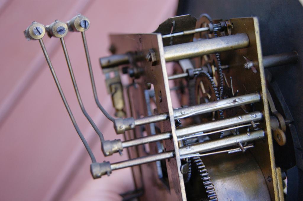

Четвертной?Попадался мне похожий,закоксованный был,без движения,через пару дней ожил...

qwerty987, да - четвертной, очень похож на ваш. Вы свой механизм смогли идентифицировать или тоже остался неопознанным?

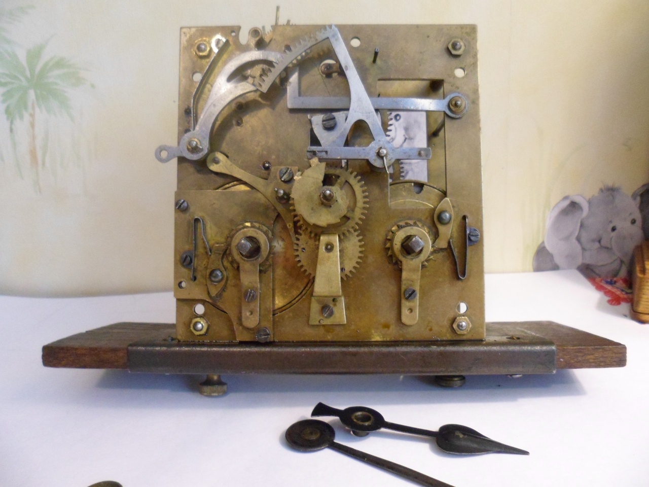

Ещё бы фото с другого бока, чтобы получше понять, что тут четвертного.

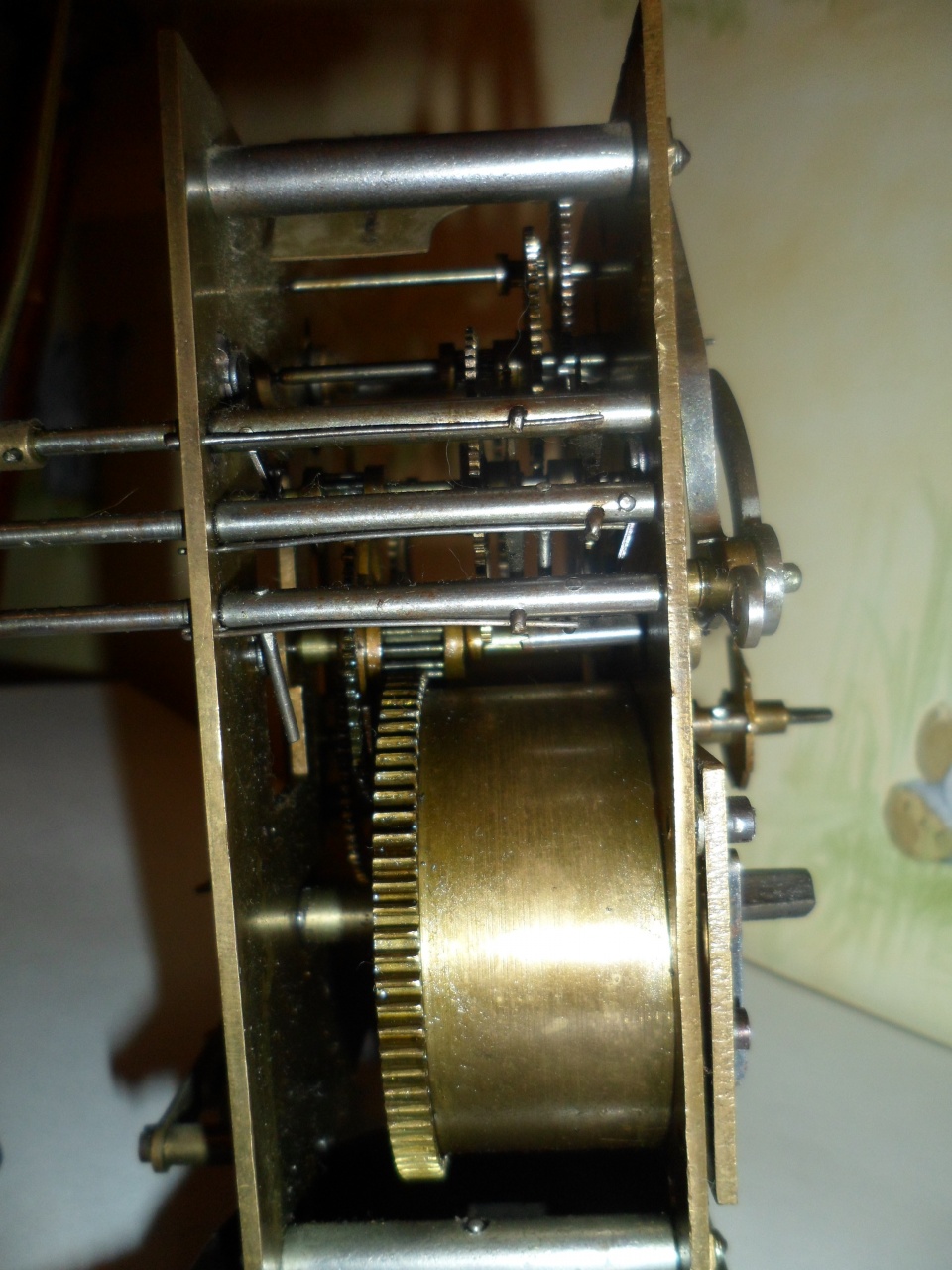

Вот такие есть:
[ATTACH]13056О20[/ATTACH]

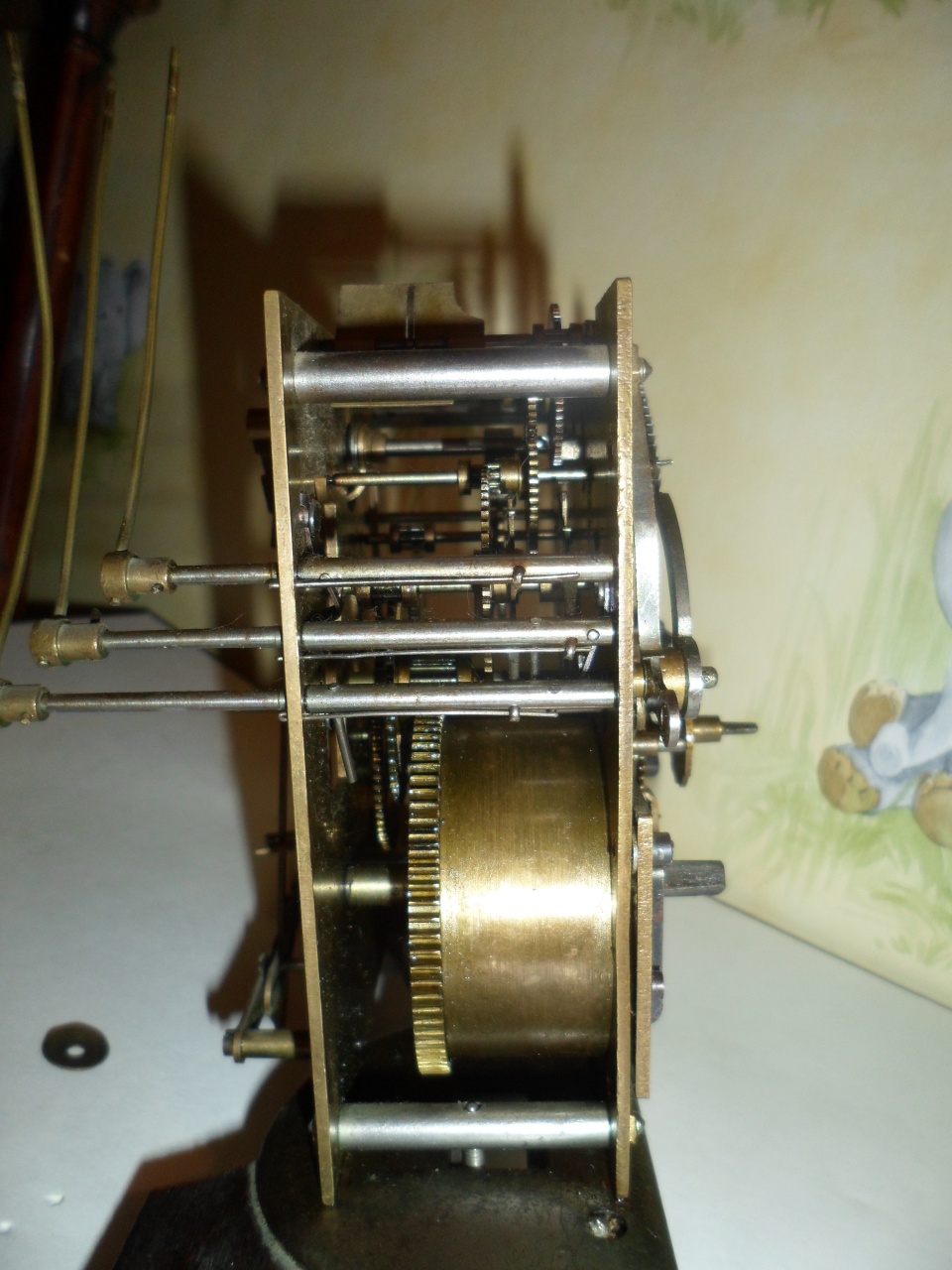

Что-то не то сделала, сейчас сфоткую другой бок.
Добавила:

Только что нашла на http://allegro.pl/kwadransowy-zegar-...968116368.html
Так что выходит действительно FMS?

Это FMS, даже думать нечего.

Не могу понять алгоритм работы трёх молоточков: Разглядел, что две звёздочки боя сидят на одном валу. Это что же - просто "бим-бом-бам"? Тогда где же упомянутый четвертной бой?
