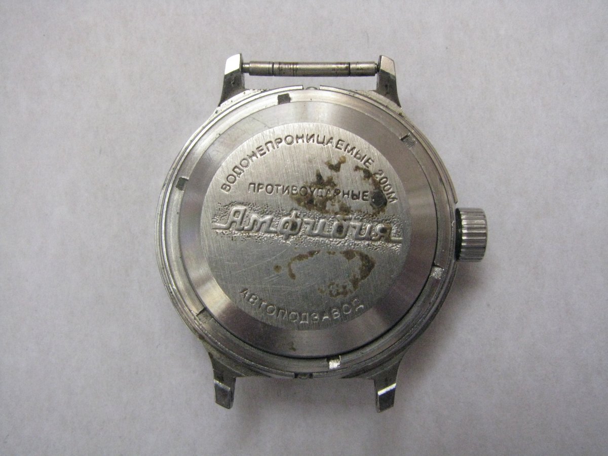

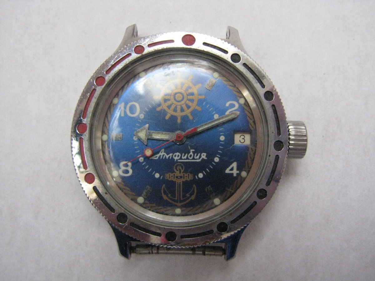

Амфибия с якорем
Предлагают Амфмбию с якорем на циферблате
Подскажите что за часы, надписи Восток нет
Фото меха будет завтра

Амфибия, 420 корпус - нержавейка.
Механизм 2416Б, автоподзавод.
Недорогие, в принципе надежные часыьнаькаждый день.

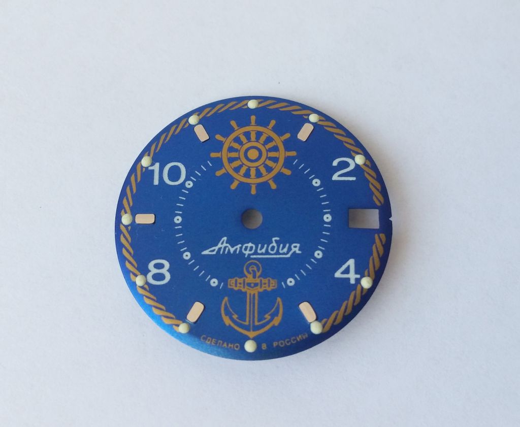

Все правильно. Ранний вариант цифера- еще без надписи- Сделано в России. Теперь этот цифер выглядит так:

Спасибо ! Года примерно я так понял где-то 90-е или раньше ?

92-95

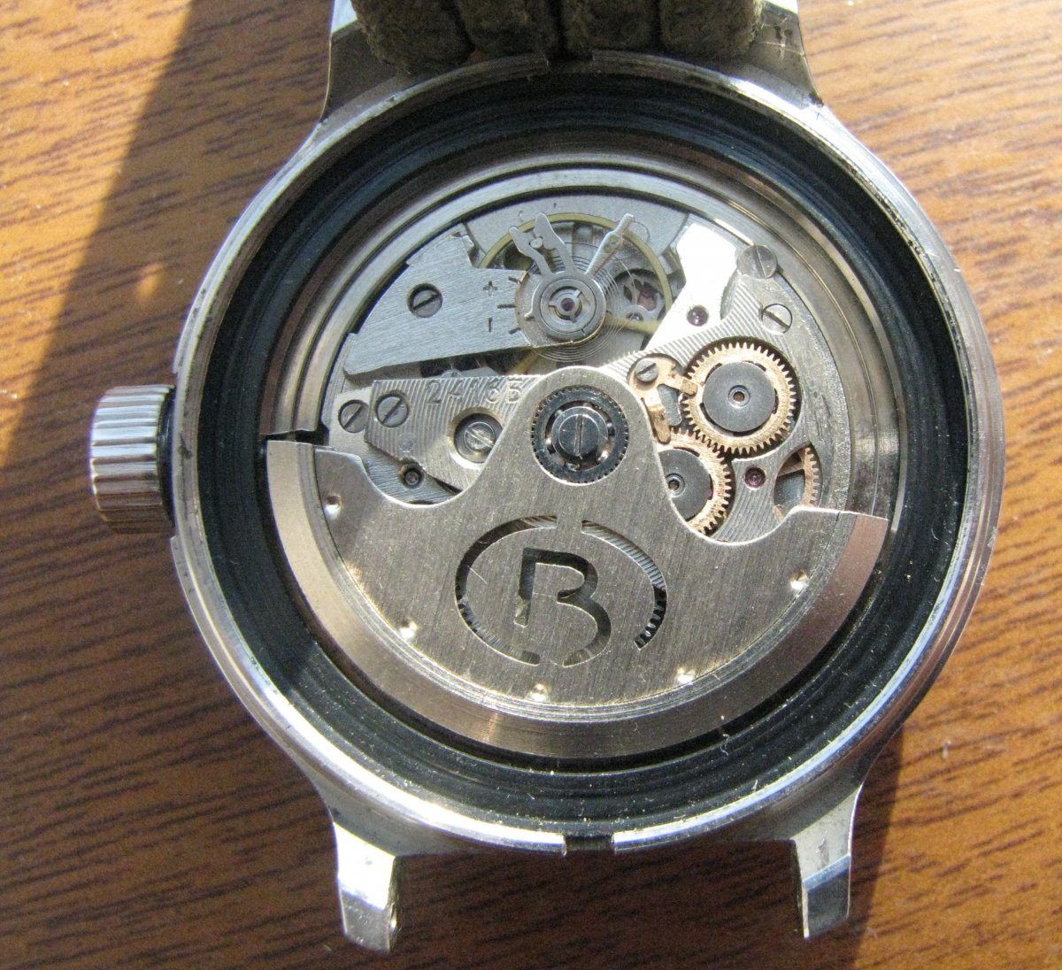

фото механизма
скажите все в порядке ?

На первый взгляд - да. Мех точно Восток 2416Б.
Подшипник на роторе целый, ось баланса на месте, шестеренок хватает.
Но, как говорится, "Вскрытие покажет".
Сносите к мастеру на ТО, там точно скажут.
Просто сейчас это гадание по фото.

Показали, взял в руки, вроде все нормально внешне, но внутри при движении часми слышно как механизм двигается.разбирать не дали.
Подскажите в чем проблема, решается ли и насколько сложно исправить. Ход точный

Если мех болтается при завинченой крышке, то значит не до конца затянуто кольцо-гайка. Так быть не должно. Тут воспользуемся советом Visher, а именно нужно смазать резьбу корпуса. Второй момент - много мусора (ворсинки, пылинки) это значит давно не чистился. Третий момент слегка деформирован волосок спирали баланса, что не по науке (но если ход точный, лучше не трогать)
