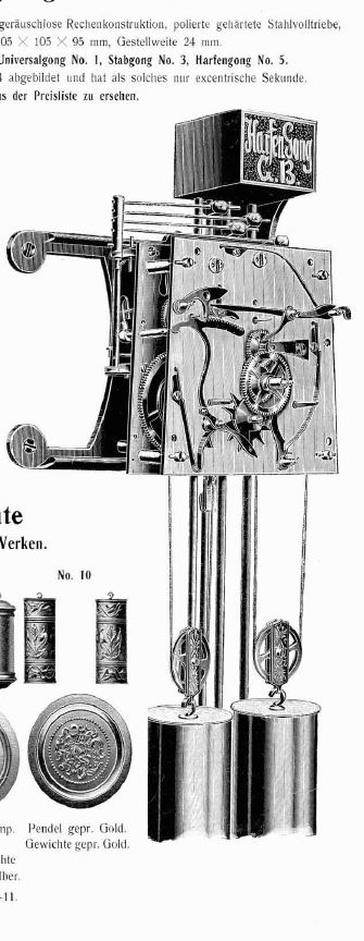

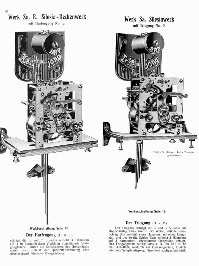

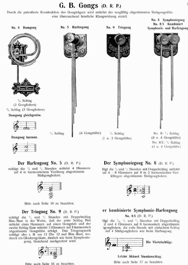

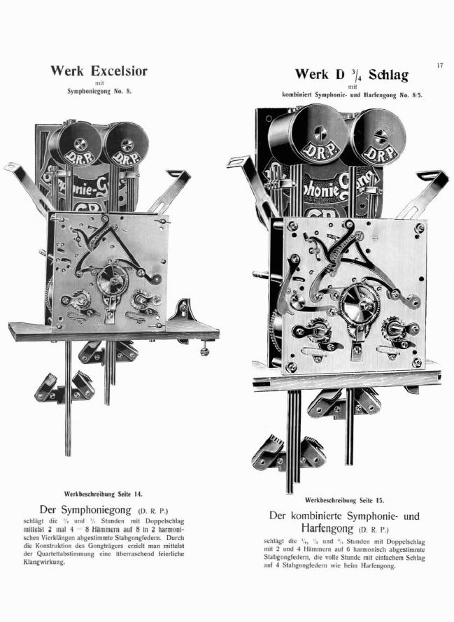

Татьяна, добрый день!
Действительно, патент на струнные гонги был зарегистрирован в 1899 году, соответственно их появление на фабричных часах не могло произойти ранее 1900 года. Первыми они появились на австрийских жильных часах и немецких часах, выполненных в стилистике Ар-Нуво, тем самым, как бы, подчеркивая эксклюзивность нового стиля. Массово струнные гонги на стенных и столовых часах немецкого производства начали применяться несколько лет позднее, когда стала набирать популярность тема четвертных часов с музыкальным боем. Вот картинки из каталога Беккера 1909 года, обратите внимание какое разнообразие струнных гонгов, предназначенных для четвертных часов предлагала фабрика своим клиентам! Описывалась, как видите, и тональность и нотный состав каждого типа гонга. Ну а окончательно фабриканты стали отказываться от применения спиральных гонгов только в 1930-40 годы.
С уважением,
Олег

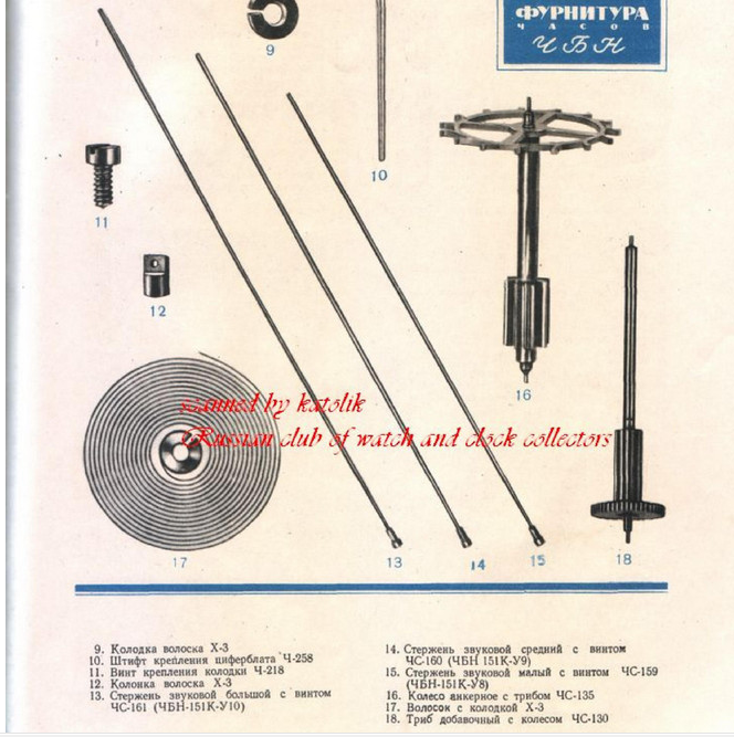

Сообщение от Apprentice Посмотреть сообщение
было бы правильно их называть стержневыми
Когда в Рембыттехнике получали со склада фурнитуру, то в наряд-заказе указывалось: Звукостержень.

дак там так и написано, фурнитура, звуковой стержень
