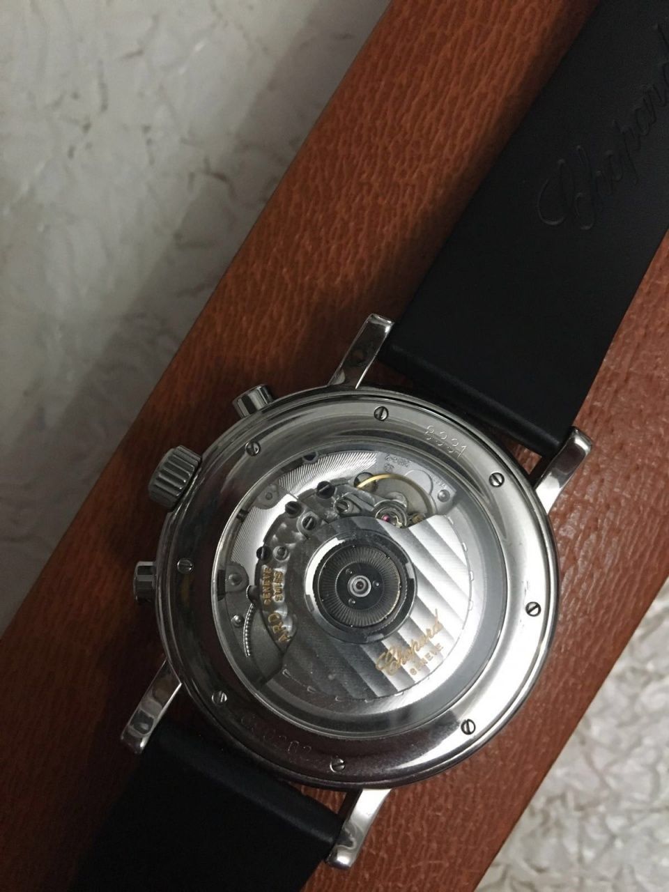

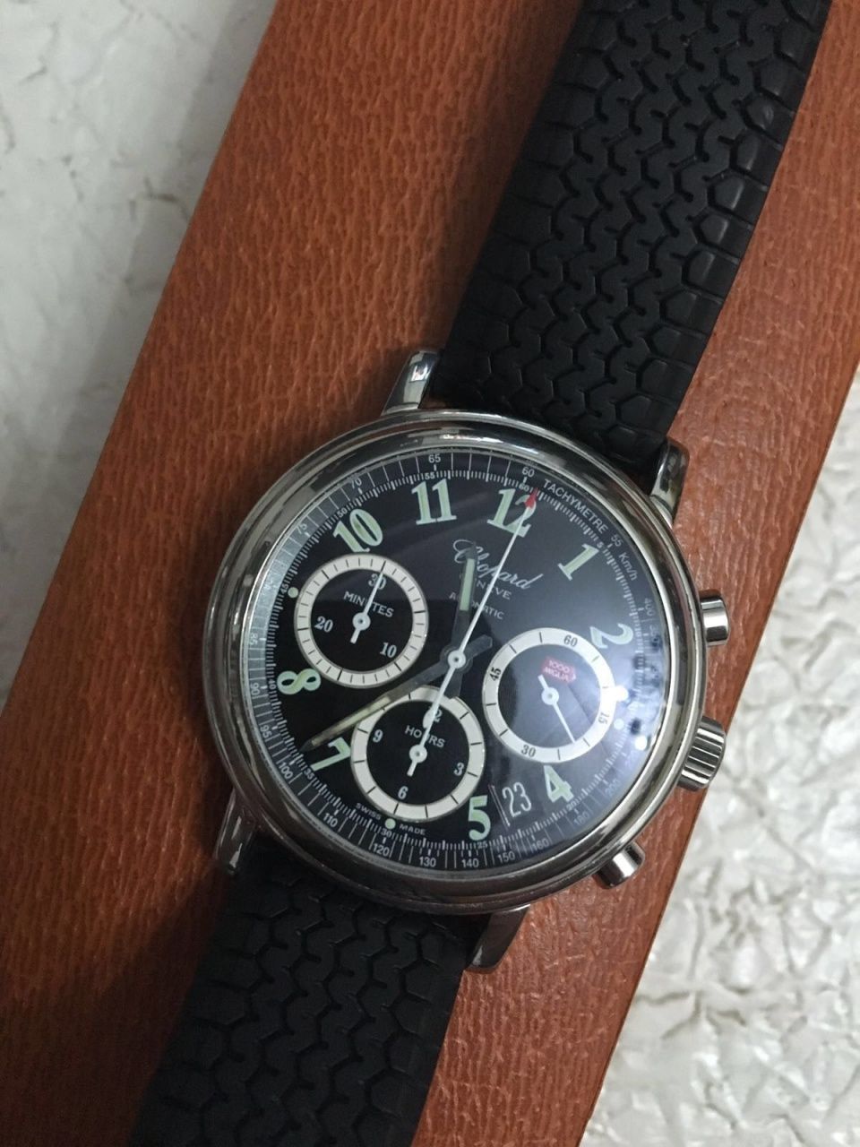

Здравствуйте, приобрел часы данной модели все работает исправно, точнее работало, при запуске хронографа, остановке и обнуление, на следующий день при обнулении стрелка вернулась не на 12, а на 2,3,4 секунды вперед... Притом что минутные и часовые обнуляются нормально как и положено, насколько это плохо? Как дорого будет стоить это отремонтировать и скажется ли это на работе и точности часов? Спасибо

вполне возможно что стрелка просто ослабла на оси или прокручивается на футоре нужно смотреть

что-то прокручивается, или футор стрелки на оси, или полотно стрелки на футоре
плохо, если трубка футора треснула

Спасибо большое, вот что заметил отодвинул заводную головку на 2 щелчка, при нажатии верхней кнопки стрелка движется назад (секундная), но после того как я обратно вставляю головку оказывается что секундная стрелка хронометра в состоянии стопа при обнуление опять дергается на пару секунд вперед

Стрелка при сбросе каждый раз становится в одно и то же положение или как попало?

От 1 секунды до 5-ой ...

То есть один раз встает на 2 допустим и так 3-4 раза, потом на 5 и так раз 5 потом на 3 допустим

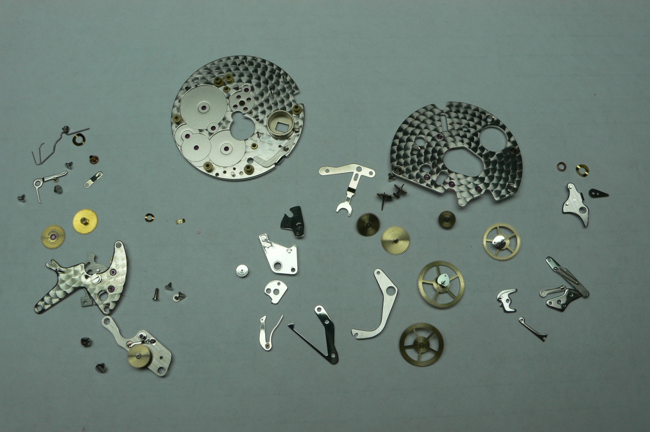

перебирать модуль нужно вместе с базой
полная профилактика нужна

там Эташный модуль, мех 2894
хоть Эта и не рекомендует, его можно разобрать
