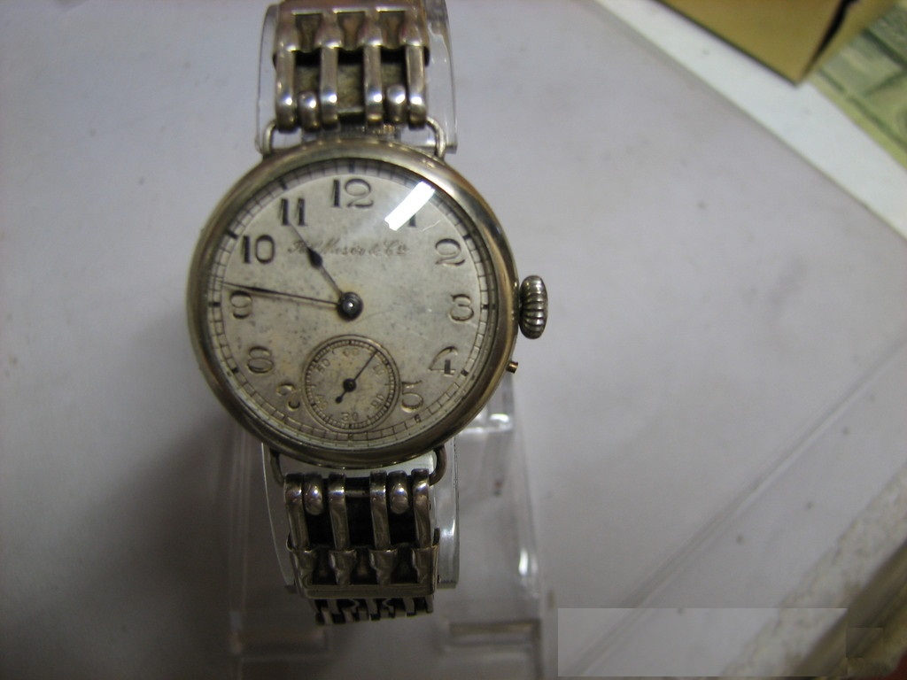

Henry Moser & Cie наручка

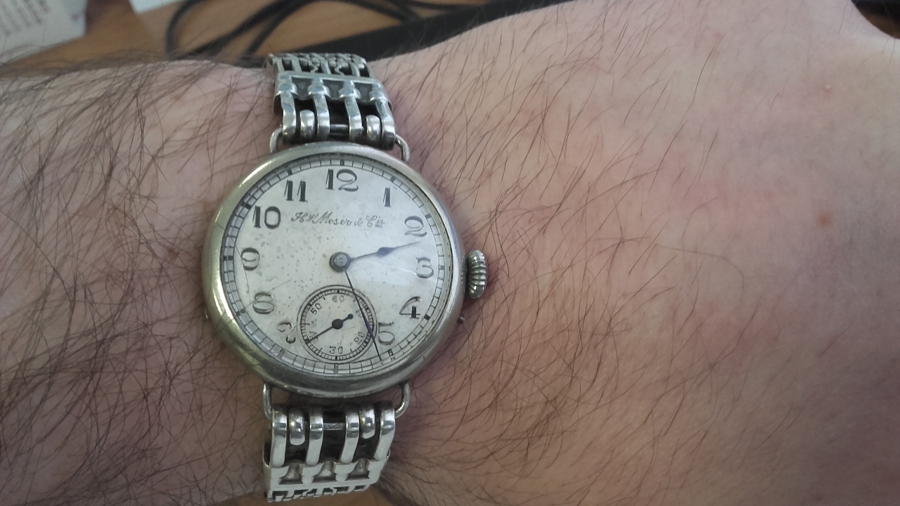

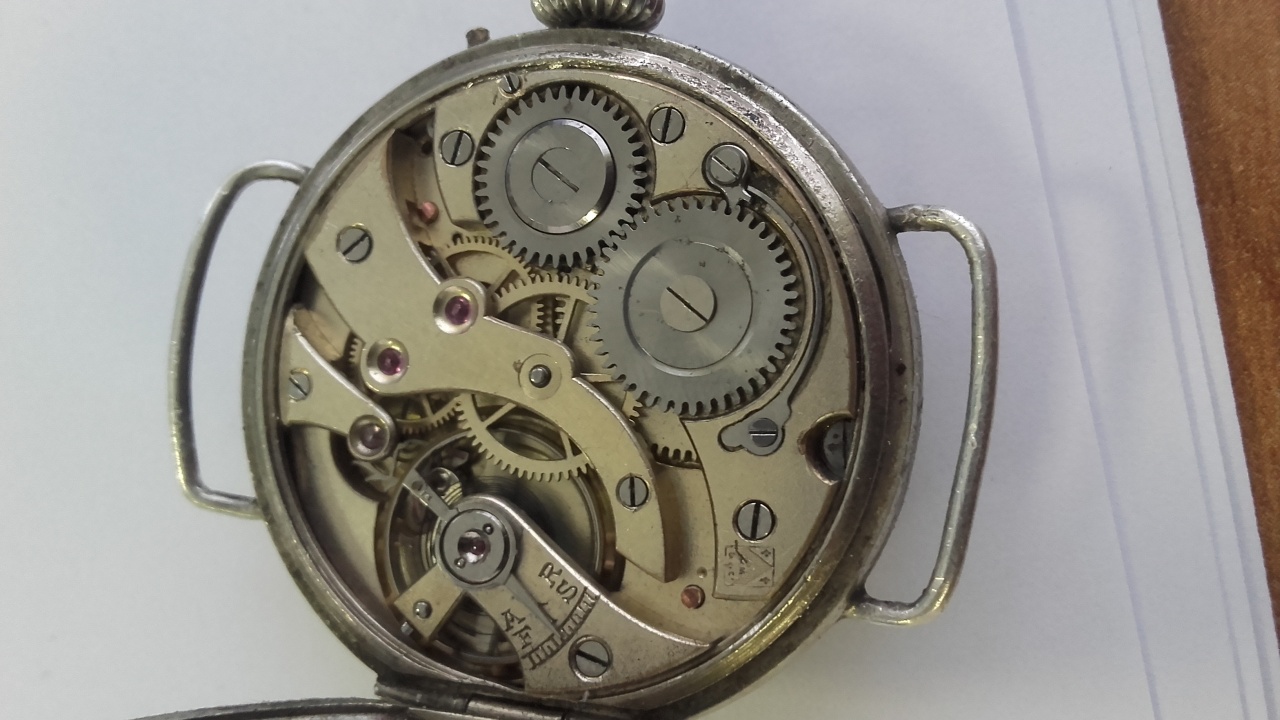

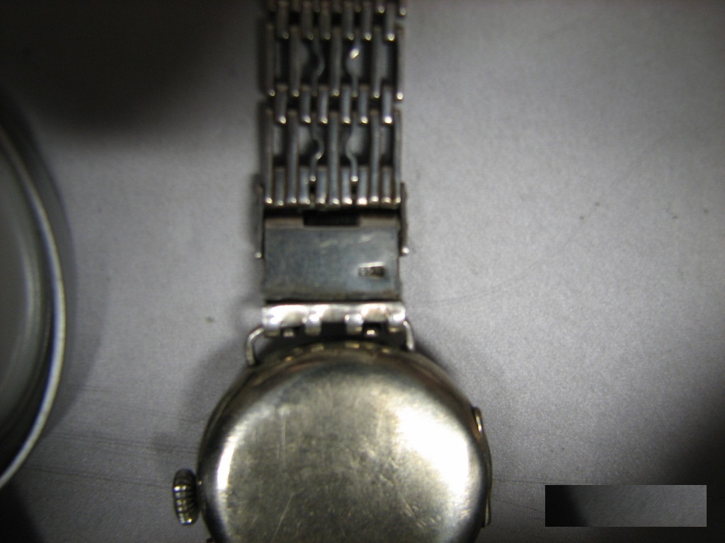

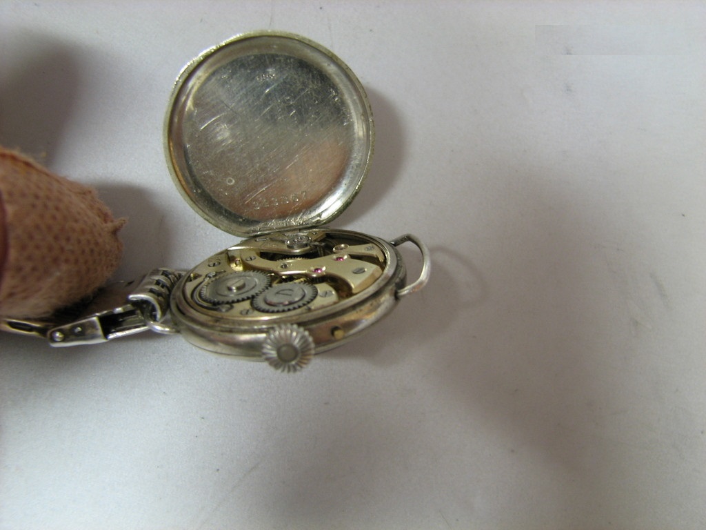

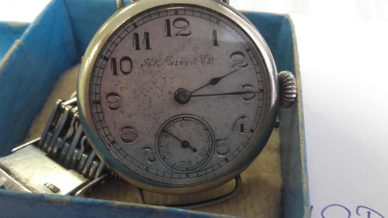

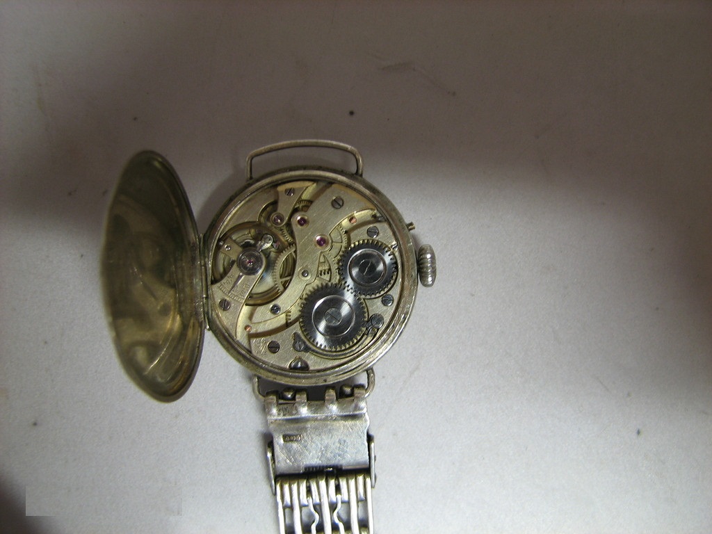

Добрый день, прошу помоши в опредилении даты производства часов Henry Moser & Cie и их приблизительной стоимости . Диаметр 32,8 без заводной головки, лучших фото пока нет. Заранее спасибо!

цифер, скорее посеребренный, артельный. корпус не серебро, скорее тоже артельный, т.к. без штампов мозера, механизм самый обычный, где то начало 20 века. оценивать дело не благодарное, размер маленький, от 3-4 т.р., дальше, как повезет, ИМХО. вы в поисковике наберите мозер, в правом верхнем углу, тут их за текущий месяц столько оценивали, места уже нет... и ссылки толковые давали...

Мозер в поиске я набирал, но по запросу больше выдаёт ответов по карманным часам. Мне же интересно получить информацию о наручных, так как я не очень понимаю что значит артельный циферблат и корпус? Как догадка что механизм от мозер а всё остальное от сторонних производителей? По имеющимся данным циферблат серебро, а корпус мельхиор. Может кто из знатаков подскажет, что за калибр данного механизма, насколько он надёжен для ношения на руке и приблизительную стоимость так как считаю что 4 тыс. рублей как то совсем мало.

Ваш Мозер,не карманный,а корсетный-дамский,корпус переделан под наручку.по цене хорошие фото меха-цифера и если все гуд.могут и дороже дать.

Артельный значит, что корпус, да и циферблат, произведен какой-то артелью часовщиков, "на коленке". Наверно в районе 20-х годов прошлого века. Само по себе это не плохо, некоторым нравится. Насчет надежности - надо ждать мнения часовщиков, но никакой особой точности (лучше +/- несколько минут в день) от этого механизма я б не ждал. Состояние не идеальное, надо еще сильно вложиться, так что 4000 надо считать удачей.

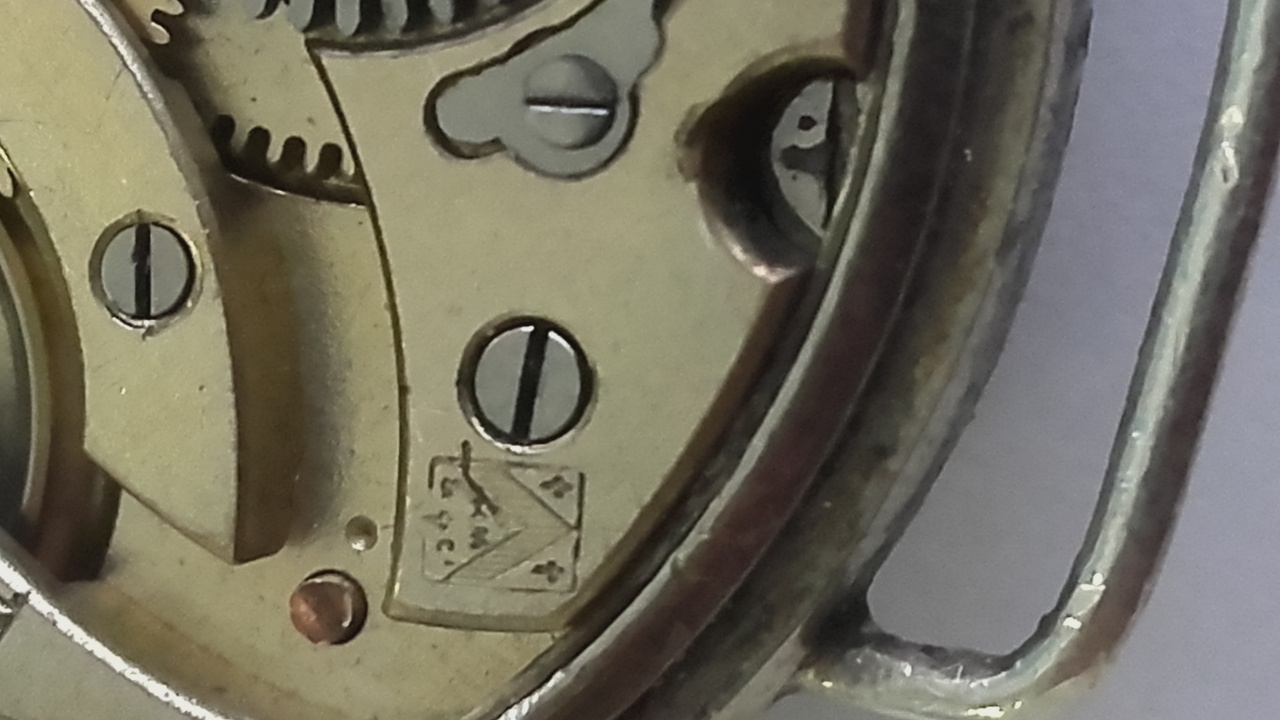

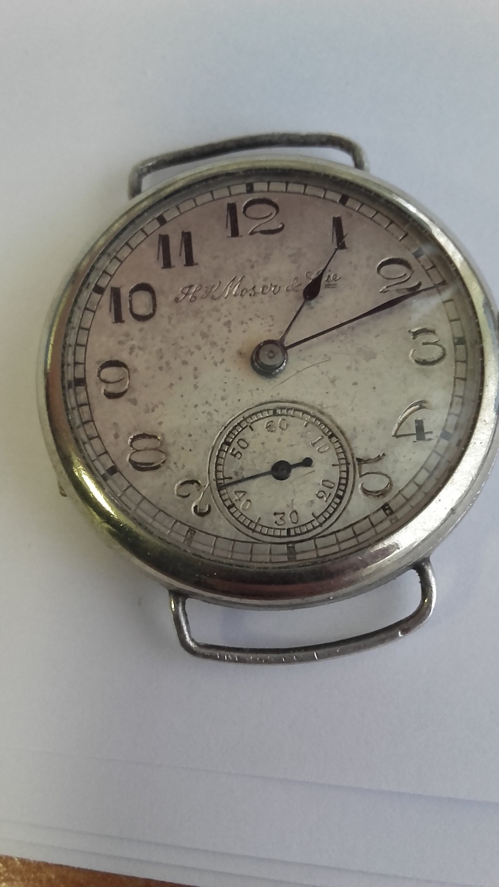

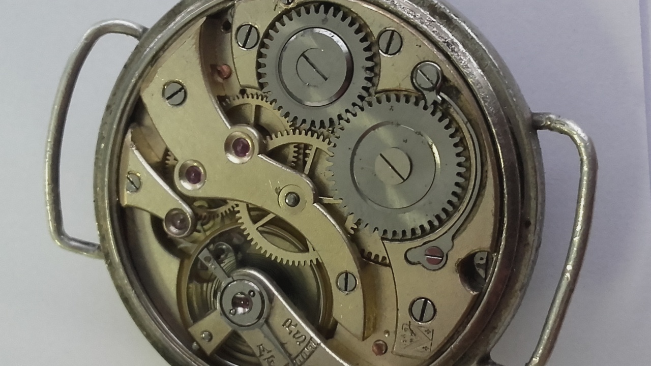

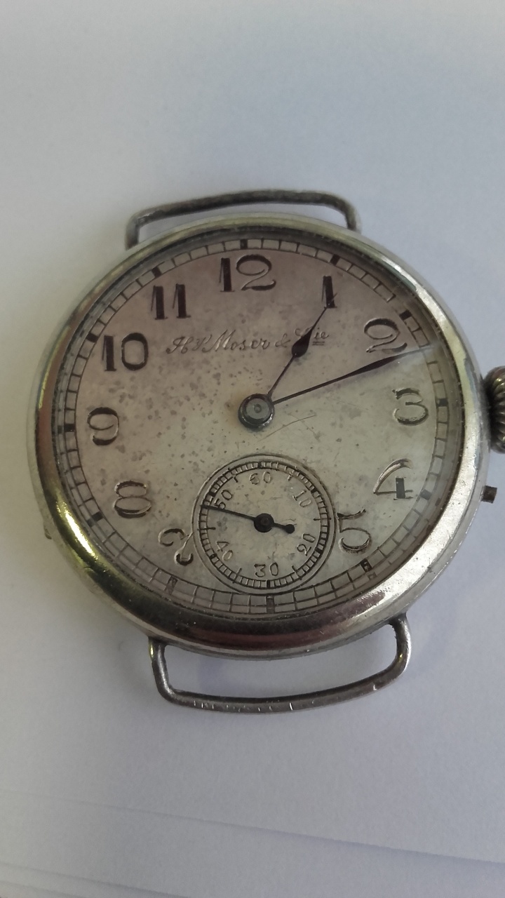

Несколько фото.

Механизм точно Мозер.
корпус незнамо от каких... У Мозера наручных должны быть пыльник и крышка и клейма и подписан.
от корсетных тоже навряд ли...
циферблат артельный, как уже сказали...
поэтому коллекционной ценности никакой.
Механизмы у Мозера, даже самые простые как здесь, весьма надежны. При должном уходе проходят еще сто лет
точность зависит от выработки и износа., но от антикварных механизмов желать точности современного Ролекса не совсем правильно, поэтому +- 1 мин в сутки уже отлично...
Браслет от 1000 руб, часы от 2000руб.
Ну и маловаты они все таки ))
