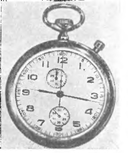

Сообщение от Steel56 Посмотреть сообщение
Это Молния хронограф на механизме 3017.
То есть вы утверждаете, что диаметр механизма 30 мм?
Если такая Молния как на фотке, то достаточно линейку иметь, чтоб понять ошибку:

Да такая Молния, как на фото, только с двумя кнопками. Диаметр механизма 30 мм.

Понятно. Тогда только от любого 3017 (Полет, Стрела и т.п.)
