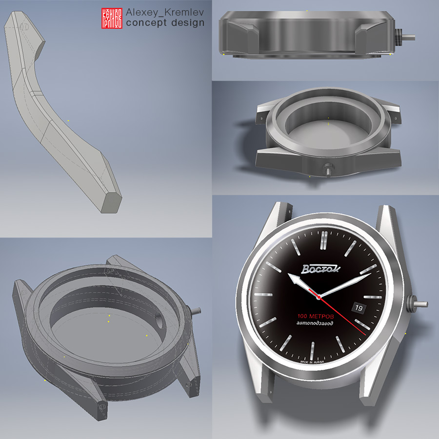

Я больше года владел ЧПУ 3 координатным станком, научился на нём работать и создавать вещи. Сейчас в голове уже 5-координатные. Естественно всё немножко по другому, но главное что есть понимание принципов фрезеровки и думаю достаточно быстро смогу освоить новую технологию.
В данный момент изучаю инвентор с целью готовить на нём макеты корпусов под фрезеровку. Но есть недостаток узкоспециализированных знаний, так как специального образования просто нет.
1. Размеры под посадку стекла? Понимаю что они должны быть чуть меньше размера самого стекла, но насколько?
2. Какую резьбу лучше использовать на заднюю крышку? какую глубину?
3. ЗГ - пока ноль знаний и понимания, думаю это зависит от механизма?

Следующие вопросы, нужно ли продумывать последовательность операций? или станок настолько умный что сам может всё понять? т.е. вот например корпус, цельная деталь за исключением втулки с резьбой ЗГ. Но есть резьба задней крышки и станок может её просчтитать и нарезать в последнюю очередь? или нужно готовить несколько поэтапных файлов?

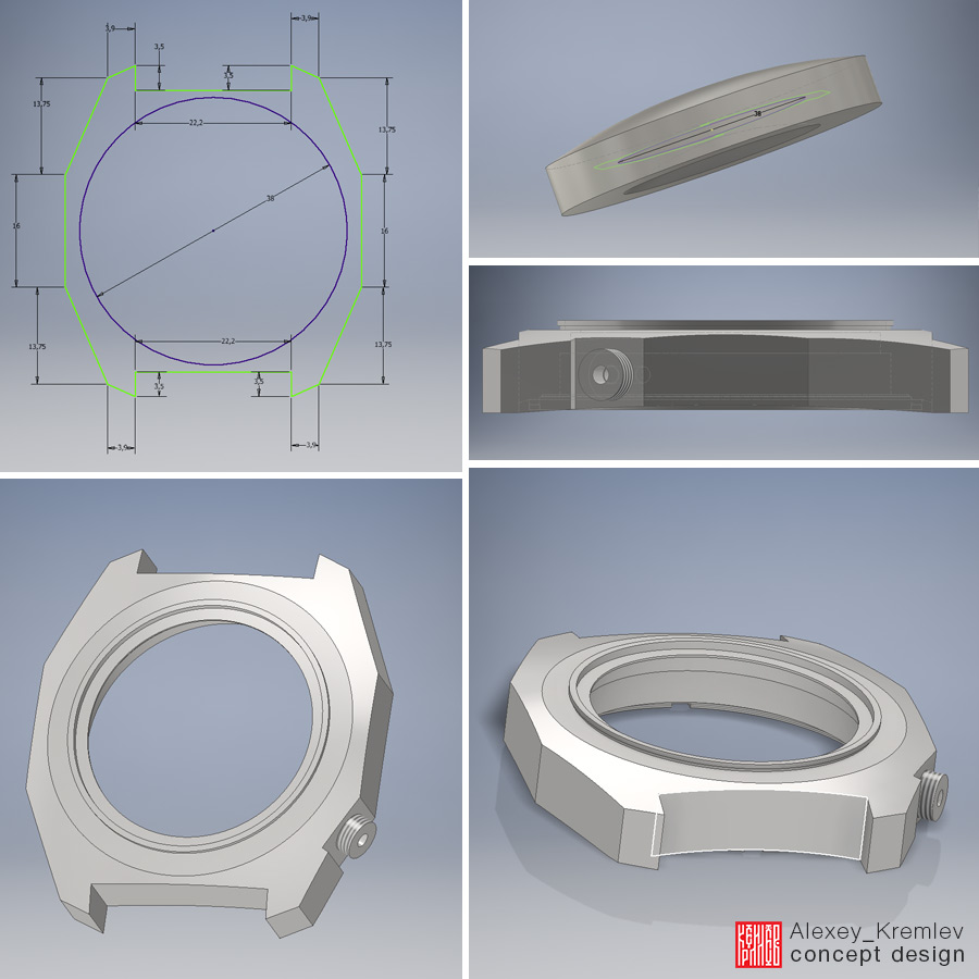

У меня в соседнем помещении на работе простаивает ЧПУ токарный станок. Теоретически могу выразать на нём такой корпус из осей вращения:
Вопрос, каким способом крепятся ушки? контактная сварка?

Тут в финке заказывал корпуса для часов, они делают их тремя способами -
1. Штамповка
2. Литье
3. Самый дорогой - на ЧПУ
При третьем способе если часы без нагрузок то пайкой обычной, как писали выше.
Если часы дорогие или не позволяет материал корпуса, то сверлится отверстия, куда в пазы немного вставляются ушки и далее на усмотрение мастера - пайка/сварка/клей
Имейте ввиду что отверстия сверлят еще и потому что иначе скажем так, ваши часы будут не идеальны с точки зрения микропропорций и геометрии/симметрии в целом. А с ними вы точно будете знать что не ошиблись и не сдвинулись , пока крепили ушки.
Некоторые также делают и внешнее кольцо с ушками, полученное штамповкой или литьем. Но это скорее к дайверским часам относится

Материал нержавейка, хотя навреное с бронзой попроще будет работать.
