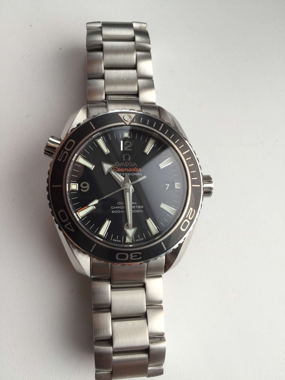

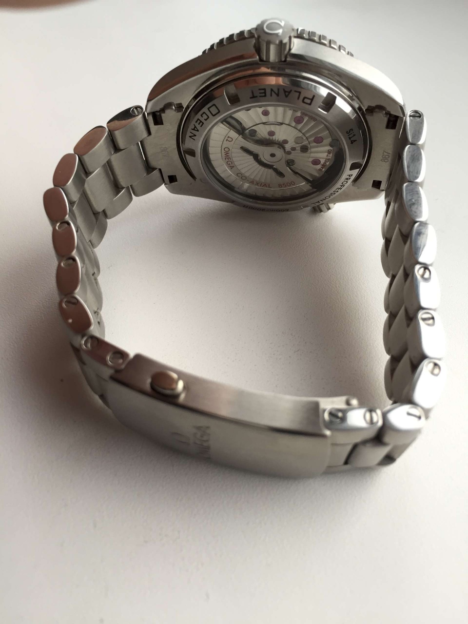

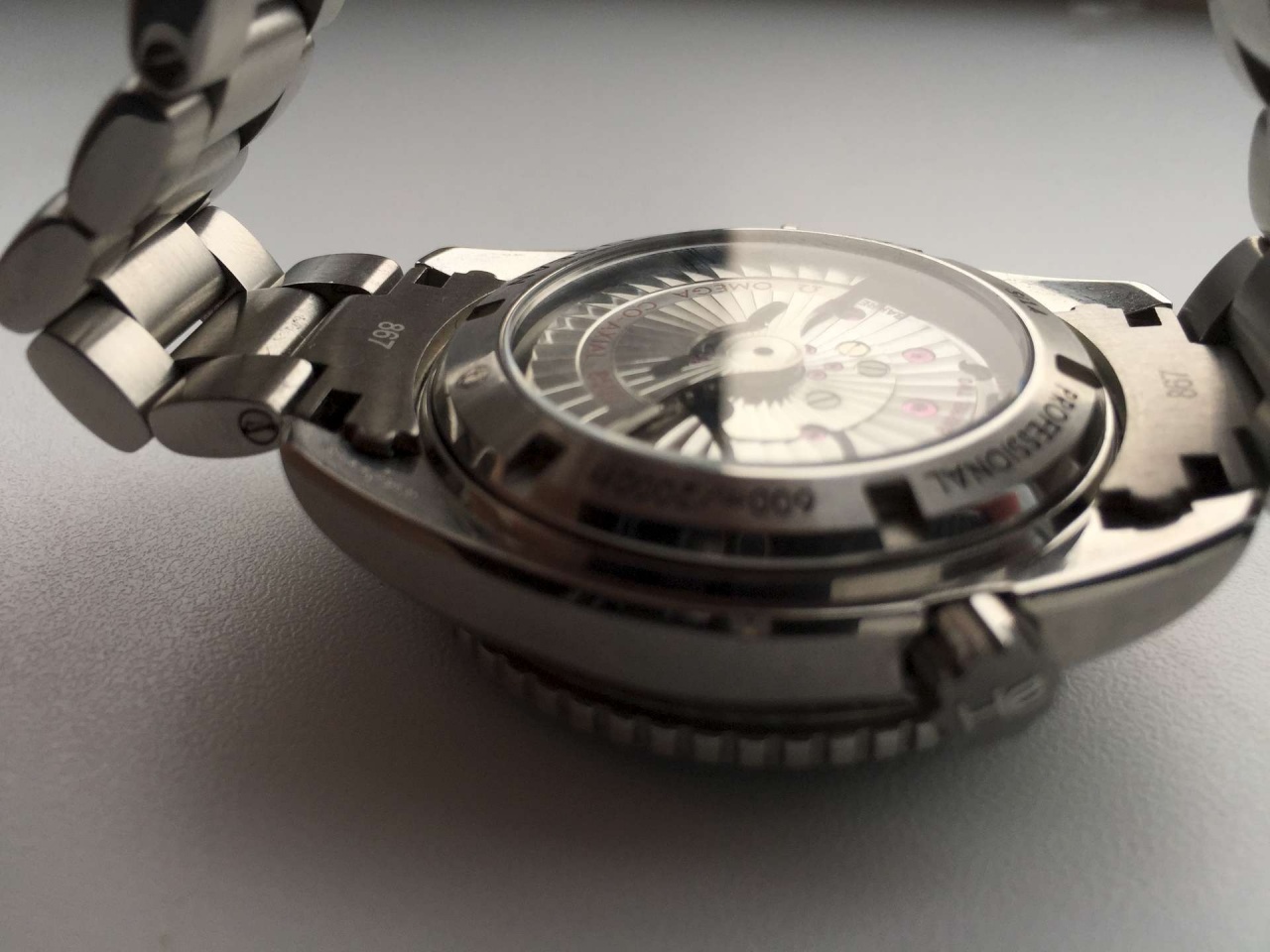

Что за механизм в этой подделке?
Для прояснения ситуации на одном форуме нужно мнение знающих. Подскажите, что за механизм стоит в этой подделке Омеги? В интернете ни какой информации найти не могу

В этой подделке стоит обычная японская Miyota 8215, заботливо декорированная дядюшкой Ляо накладными штучками под калибр Omega 8500. Подобное творчество еще называют A8500 (Asian 8500). Сталь, сапфир с антибликом и т.п. Такие подделки PO относительно дорогие, стоят в КНР ~ $270-300.

Можно фото с другим положением ротора?

Других фото к сожалению нет, это фото те что были представлены там на форуме.
