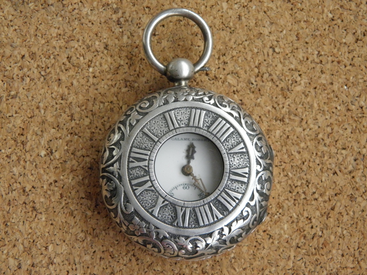

Может здесь кто подскажет и покажет по производителю механизма и оформлению циферблата данного Буре. Очень хочется вернуть первозданный вид лицу, остальное вроде все хорошее.

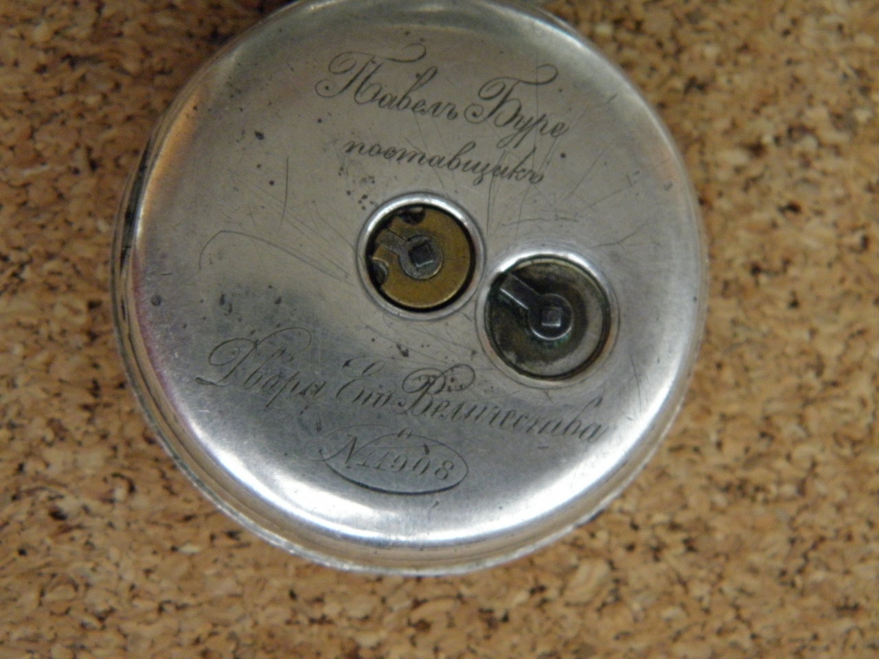

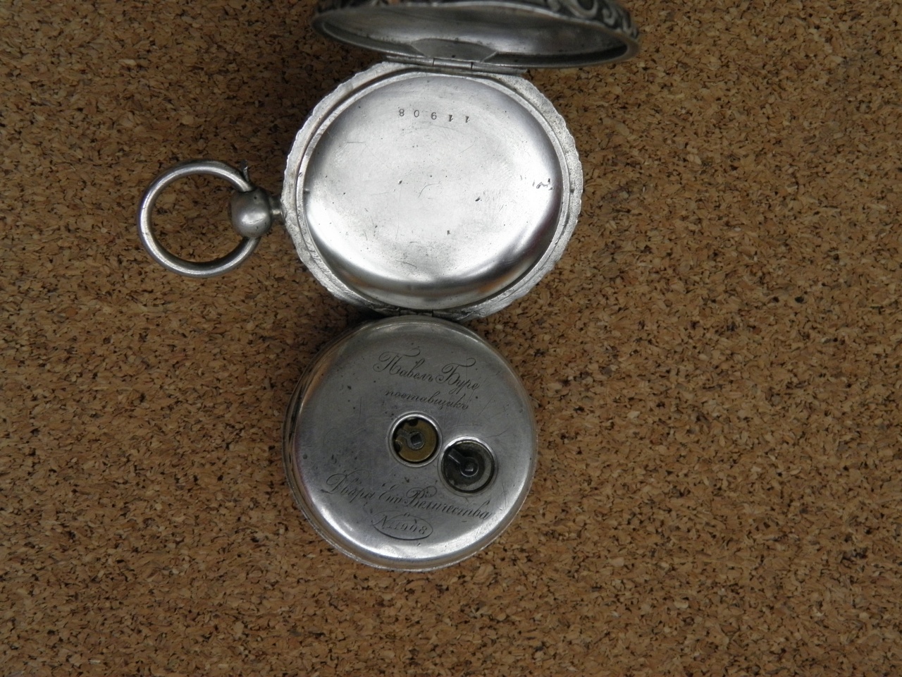

Добавлю фото под цифером и клейма.

Механизм похож на George Favre Jacot, такие делали не только для турков, но и для российского рынка.
Только меня смущает то, что представляется бесключевым механизмом перевода стрелок и завода (отсутствует язычок для завода). Если да, то это нечастая конструкция, но видеть такой механизм в часах Буре мне непривычно.
К тому же Буре поставщика получил в 1899 вроде, а у вас серийный номер от 1888-1889 примерно.. Если корпус серебро - пробы должны быть русские.

Фирма "Павелъ Буре" на самом деле "Поставщикъ высочайшаго двора" с 1879 года,
по крайней мере, так указано в "Истории" на сайте.
хотя надпись "Поставщикъ Двора его величества" более поздняя.
Циферблат от других часов, что обсуждать?
Осталось только подобрать циферблат, стрелки, запустить и гордиться.

Часики на ходу. Циферблат конечно под замену.
Что интересно, корпус, однозначно, серебро, но ни каких клейм нет. Только серийники и они везде совпадают.
Осталась не ясность по исполнению циферблата. Мне кажется, что часы были без секундника, судя по компановке меха в корпусе. Вот я и надеялся увидеть оригинал с циферблатом.
Ну и если у кого завалялся циферблат на 36 мм неподписной без секундного диска,жду в л.с. А то я свою гору перебрал, нашел только с секундным. Уж больно размер не ходовой.

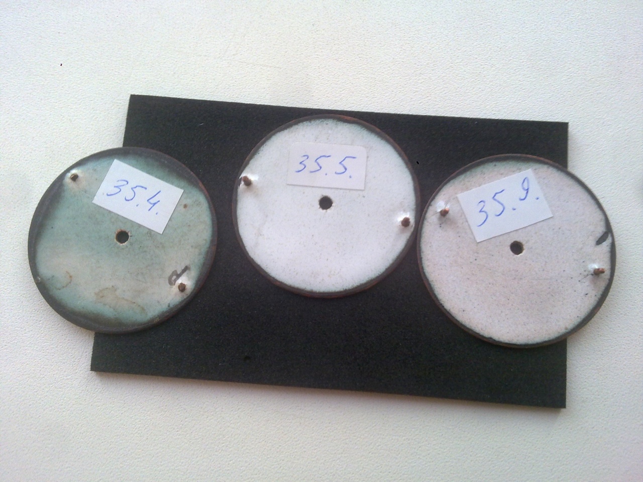

есть вот такие но к сожалению с маленькими трещинками(
ID:	1246204   Нажмите на изображение для увеличения

А почему вы считаете, что циферблат чужой? Ведь Буре был ПОСТАВЩИКОМ, а не изготовителем часов. В первоначальном периоде он вполне мог оставить на циферблате марку фабриканта. Хотя секундный циферблат и смущает. Ненужный он там вроде бы...

Не циферблат не хитрый, а левый.)) Ноги обломали и винтами прикрутили (раньше часовщики любили так). Буре мог использовать неподписной цифер, но с другим именем ни когда не видел.

обломана секундная ось.

П. Буре был поставщиком двору товаров, а не просто поставщиком чего-то,
как и любой другой "Поставщик высочайшего двора", например, ножей, булок или малинового варенья.
И за свой товар отвечал полностью, чтобы не лишиться звания.
"обломана секундная ось" - как углядели?
