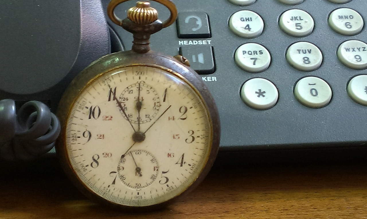

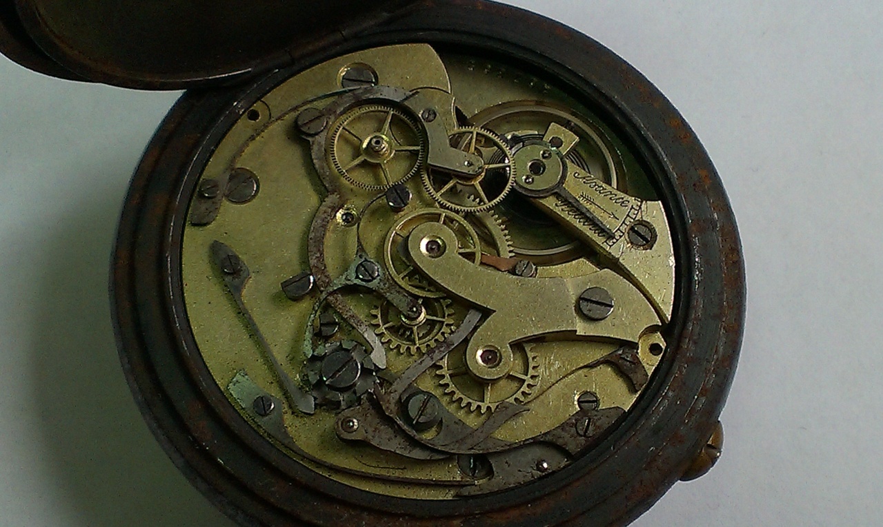

день добрый. помогите хрон определить? в какую сторону искать? на крышке, внутри, не служебная маркировка? все работает, только в 0 не скидывает. по моему, там рычаг один, не туда стоит... спасибо.
ID:	1235976   Нажмите на изображение для увеличения
ID:	1235977   Нажмите на изображение для увеличения
ID:	1235978   Нажмите на изображение для увеличения

Какой-то их первых Вальжу, по-видимому... Пошукайте по продукции Reymond Freres начала прошлого века.

Соврал... Устал за день. Это Люгрен. Смотрите Леманию 19А / 19B.

нашел, спасибо большое!
Пружина молоточков обнулителя не на правильном месте стоит. Она должна нажимать на рычаг молоточков. Нужно почистить ржвачину на всех рычагов и отполировать их...

да. спасибо. пружину уже поставил, работает все. ну, полировать сам не возьмусь, мех помыл, маслица капнул...
