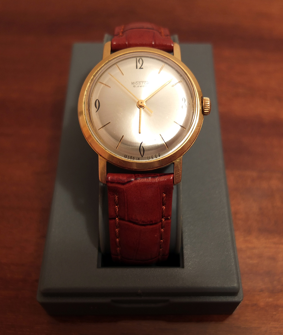

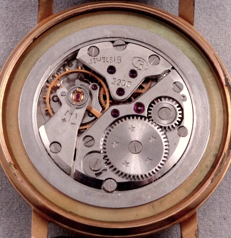

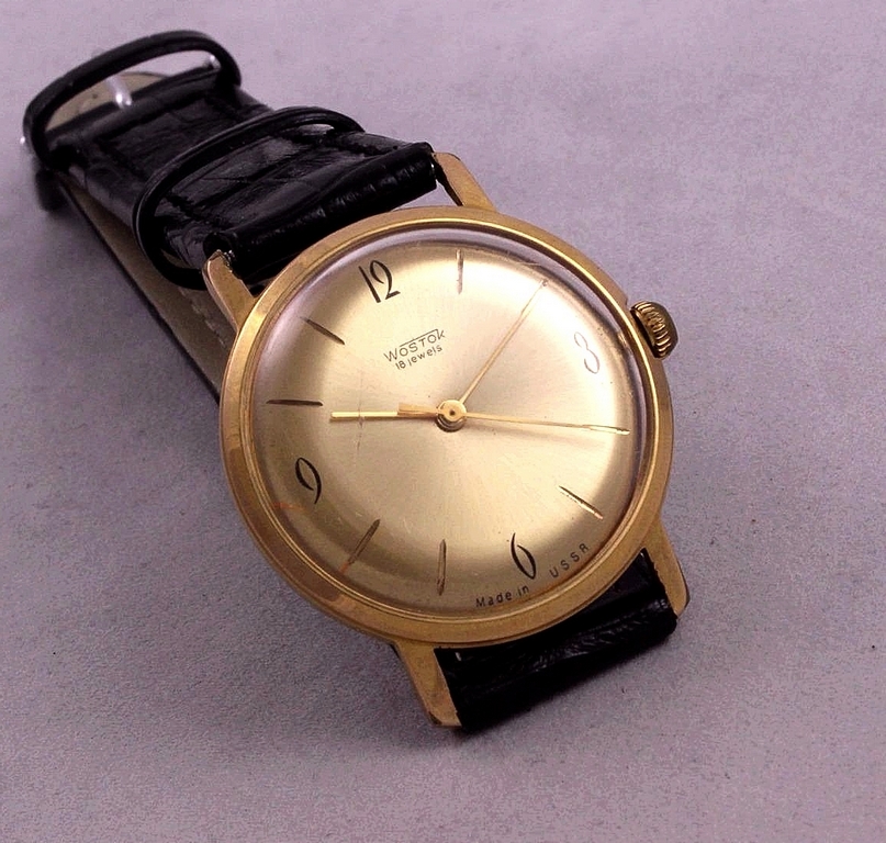

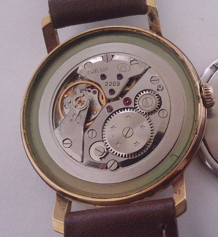

Не подскажите аутентичность часов в отношении механизма.
Вставили более поздний российский или соответствуют заявляемому корпусу производства СССР ?
Заранее спасибо.

2209 в РоРоссии не выпускался , только СССР

Это советский, причем из старых. В 80 Уже были маятники без винткиков ручной регулировки и переднее колесо без звездочек

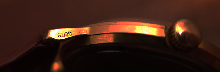

Толщина позолоты сколько, что на корпусе написано?

Спасибо. Смутила разница в цвете металла при одинаковости строения и маркировки. В правых часах более светлый "алюминиевый" оттенок.
Видимо виной разница цветопередачи фотокамер плюс мой монитор.
Ну и разница в цене в два раза при схожем описываемом состоянии. Впрочем и продавцы разные.
Сообщение от skynomad Посмотреть сообщение
В обоих часах маркировка "AU20" на правом нижнем ушке.

вторая половина 60-х ИМХО

Сообщение от Chuxray Посмотреть сообщение
Видимо регулировка этих винтиков стала кошмаром для часовых мастеров : )
50 лет. В общем - для музея, не для носки. На чем только спираль баланса держится, если коррозия кое-где проела даже золотое напыление.
Сообщение от Vizi Посмотреть сообщение
Не знал. Думал может купить, а потом заменить механизм на новый. Дизайн больно нравится.
Вот, кстати, этот "алюминиевый" мех в большом разрешении, ссылка . Это как я понял механизм калибра 2209А. Более тонкий, чем просто 2209.

Один в один аналогичные часы имеются у меня.Это одни из часов которые носил когда то Отец.
