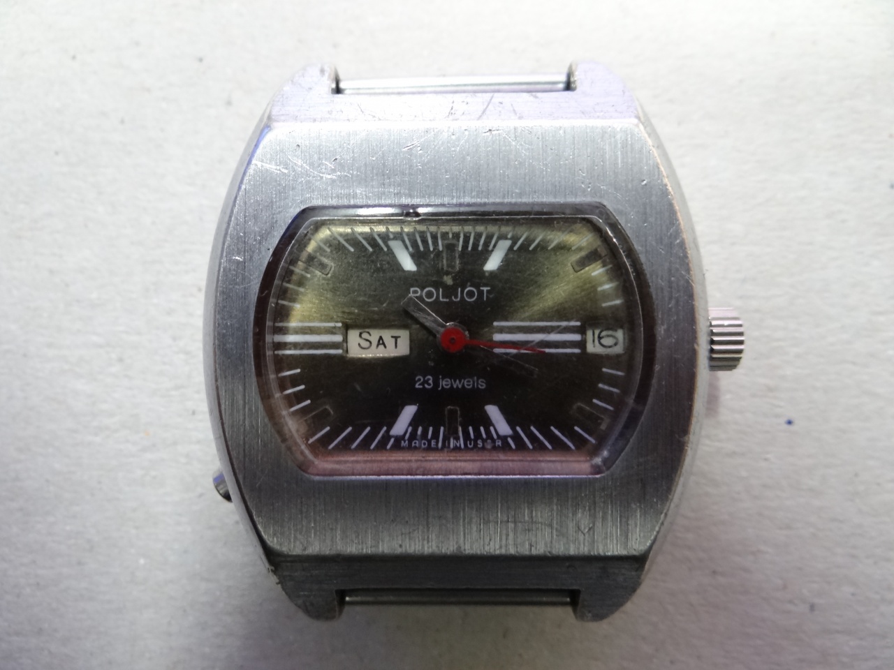

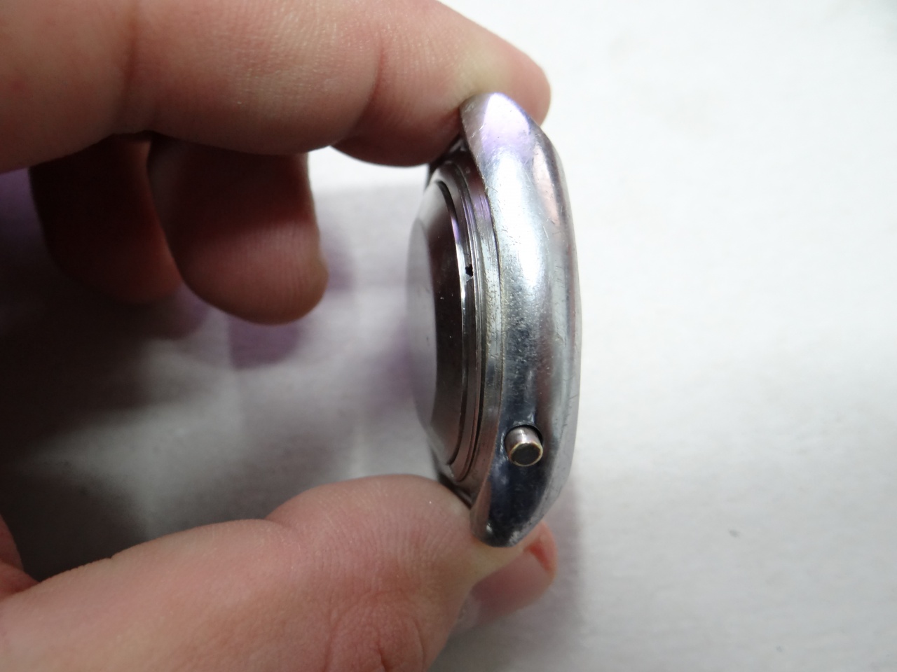

Господа, помогите разобратся
Купил странный агрегат на механизме 2616.2Н. Механизм стандартный, в коллекции аж 2 штуки. А тут - "лишнее" окошко смены дат. Все родное. Но модель не понятная. Объясните, кто понимает, в чем хитрость.

Ось выработалась, ну и заменили весь узел, не заморачиваясь, вместе с мостом. И , да, это 2627.

И простите, насколько 2627Н полета похож на 2627Н ракеты ? Хотя там 29 камней, а тут 23. У меня полный разыв шаблона

Ни насколько. Не понятно какой шаблон Вы рвете?

Я думал 2627 у полета 30 камней, а 2627 у Ракеты- 29 камней. А тут 23 камня и механизм похож, как 2 капли воды, на 2616.2Н.

У Полета 2627, да 30 камней, где вы его нашли? Он в серию то по сути не пошел. А вот 2627Н калибр не редкий и встречается часто. Единственно чем интересны ваши часы это разнесённый календарь, очень редкая фишка на сов. часах. Хотя опять же сами часы совсем не редкость. Причём тут ракетовские калибры и вовсе не понятно.
