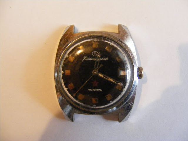

недавно я пополнил свою коллекцыю новыми экземплярами и решыл проверить их.

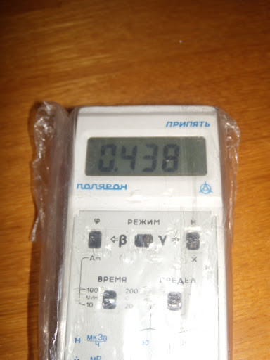

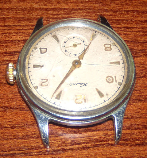

нежданно для себя моя "кама" начала фонить и показала 430 мр.
остальные часы чистые.

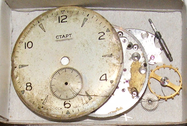

одни командирские "восток" имели цыферблат с люминофором который тоже фонил( циферблат был убит) я его выбросил и проверил корпус и механизм они чисты.

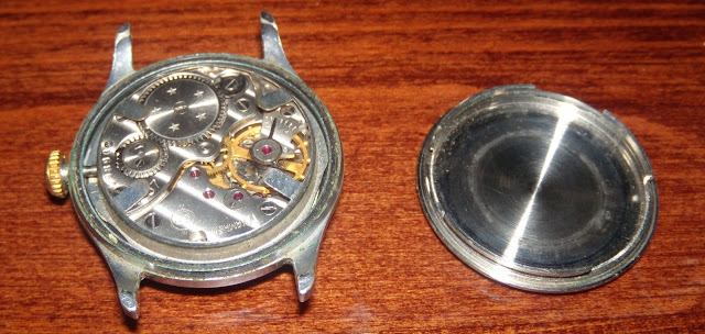

наскоко мне объяснили все зависит от типа излучения / для примера в каме даже крышка отдельно показывала 400.
Другие 2 ками чистые, старт, восток чистополь тоже

мой отец с командирскими часами приехал из армии как на фото (Чистополь), щас всё померил - нормально, 8 всего

он калиброван, выводы делаите сами )

В каких единицах измеряет этот дозиметр? Если в рентгенах, то на дисплее должно быть значение 0,438 - 438 мкр/час. И Ваш дозиметр - бытовой, он не сертифицирован для замеров, имеющих юридическое значение ( не проходил госповерку), а только калиброван производителем.
А когда Вы измеряете естественный фон, на дисплее 0,025 ?
Извините, ошибся - подкорректировал значение. Если Вы измеряли гамма-излучение, выбрасывайте эти часы или не разбирая положите куда-нибудь подальше! И посмотрите эту тему: http://forum.watch.ru/showthread.php...B0%D1%81%D1%8B .

я их выбросил, дозиметр не мой я одолжыл его в санепид станцыи )
естественный фон 0,025
