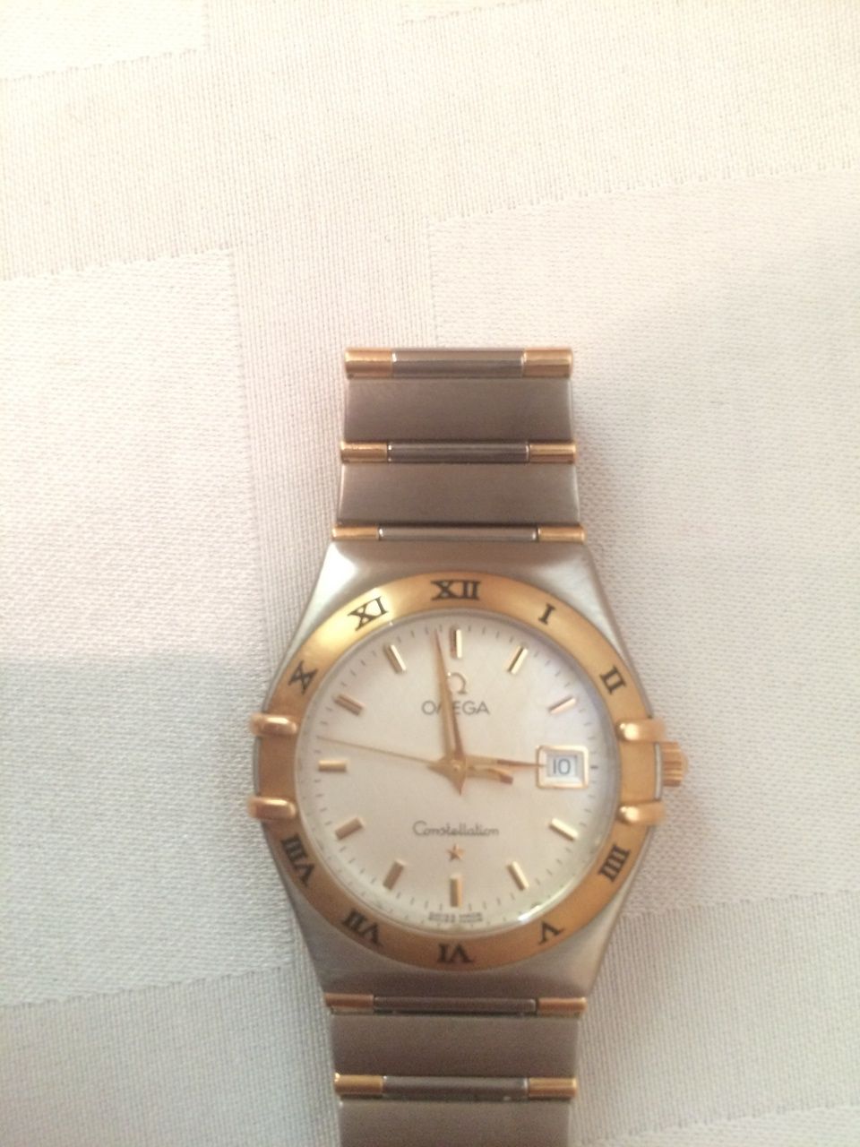

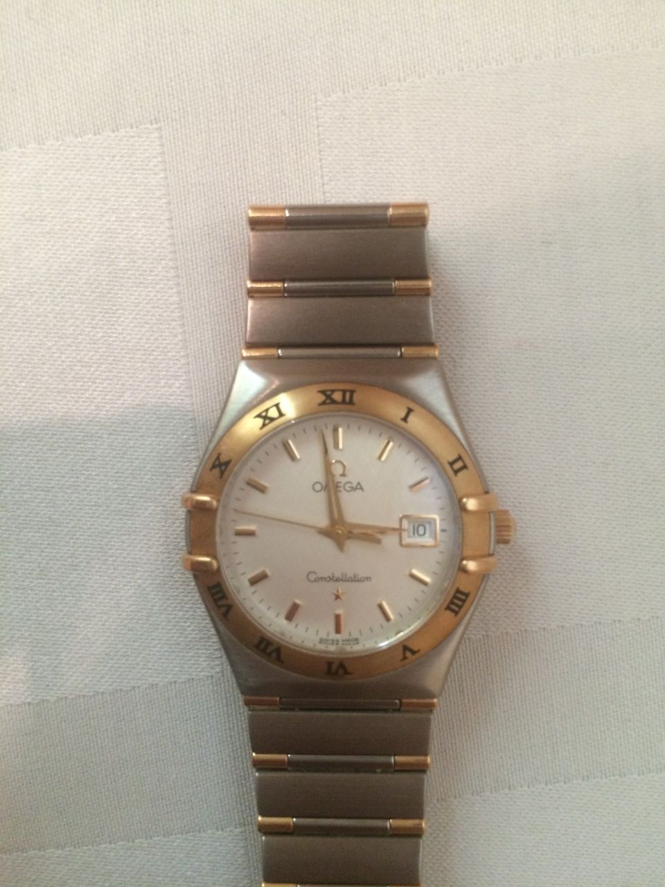

Вот фото
Все не так как на 2 видео , выдвигается заводная головка один раз ... Двигается только часовая стрелка и через 12 часов меняется дата
Модель старая , реф не знаю какой точно

Ref 1382.70

у головки 3 положения
нейтральное - головка задвинута
первое - головка выдвинута на 1 щелчок - переводится часовая стрелка и можно ей переводить дату
второе - головка выдвинута на 2 щелчка - стрелки переводятся как обычно, секундная стрелка останавливается

Сообщение от Musa Qasimov Посмотреть сообщение
Ref .1382.70
Ясно.
В часах стоит калибр 1424, он с функцией Time zone, поэтому есть коррекция часовой стрелки отдельно от минутной.
Ув. Dima343 коррекцию разложил по полочкам.
