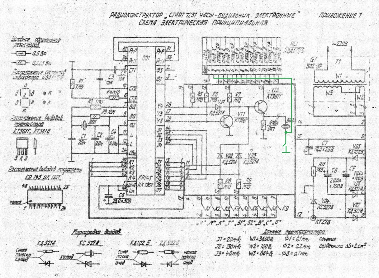

Решил я сегодня приделать к одному из будильников Старт-7231 выключатель сигнала. При этом очень простым способом - просто отделяю внешний вывод ЗП-3 от общего провода, чтобы не пищало. К этому же выводу подсоединяю символ колокольчика на дисплее - он показывает включение будильника. Раньше у меня был другой способ, гораздо более сложный, для которого нужны были диоды, конденсаторы и переделка цепей индикатора. Так вот, при включении выключателя будильник через раз начинает непрерывно пипикать, пока не нажмёшь любую кнопку, иногда при этом чип может зависнуть. В чём может быть дело?
Зы, больше никаких изменений в схеме нет, только стоят новые электролиты по питанию на 470 мкФ каждый.
