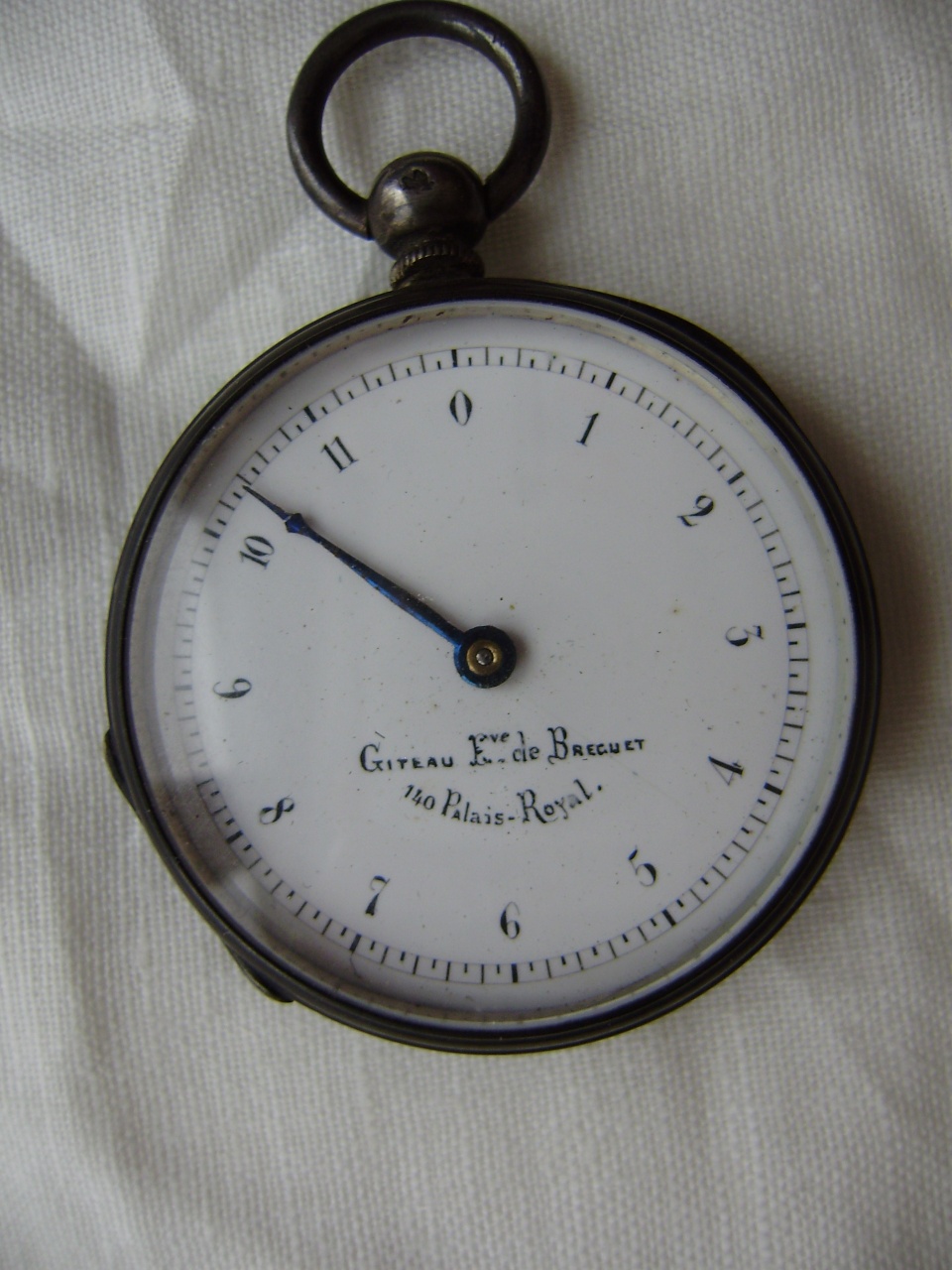

циферблат эмаль\целый\ - от 0 до 11. надпись Giteau Eve de Breguet 140 Palais-Royal
надпись от руки -т.к буквы разные и линии и наклон.
стрелка -вороненая-одна? вроде по родне-места мало для второй.
заводной головки нет-в принципе. головка припаяна к корпусу. на лицевой стороне головки клеймо- передняя часть пегаса\голова- часть крыльев и груди\ очень мелкая

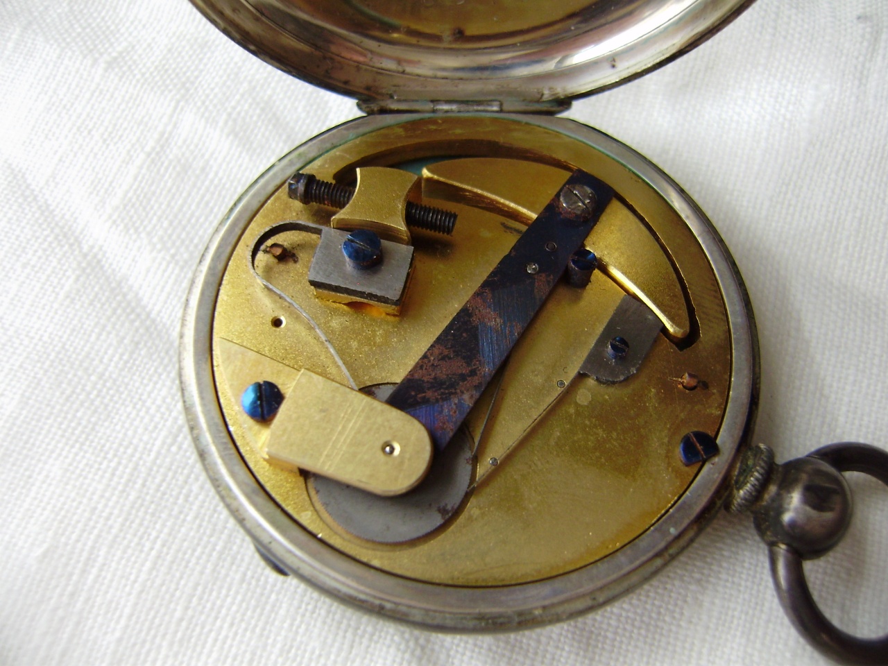

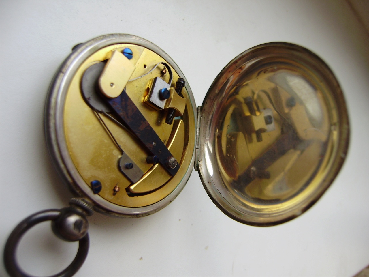

механизм-плита похоже позолоченная. в плите вырезан сектор\насквозь-виден циферблат\ в этом секторе ходит эксцентрик-как маятник.три пружины по принципу храповика- в одну сторону шайба поворачивается в другую -нет
вскрывать не решился

Не часы - шагомер.
Если интернет не врет, и если номерация шагомера соответствует номерации часов, выпущенных Пьером Гито, шагомер примерно середины 50-х годов 19 века.

теперь понял почему деления на циферблате кратно 5. интересно на сколько шагов одно деление 100 или 200.
но почему нет кнопки сброса? или просто стрелку переводили- для этого и сделана крышка со стеклом.

Кладете шагомер в карман, делаете ровно 100 шагов и смотрите на деления. Это называется ЭКСПЕРИМЕНТ.

проверил-одно маленькое деление 100 шагов. получается среднее деление 200 шагов и одно большое-5х200
итого 1000 шагов. весь циферблат- 11 000 шагов или примерно \если шаг 50 см.-5.5 км.\
оказывается шагомер рабочий.
12 000 или 6 км.

да правильно 6 км. ошибся- от 11 до 0 еще одно деление. непривычно -обычно до 12.
