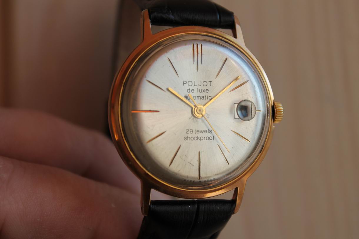

Достался мне такой вот делюкс. Кроме заолотых и стальных корпусов, от какого-то полета пойдет еще? Или искать несбыточное-родной корпус?
Да и какой механизм?

главное, не ищите золотой корпус - в них Poljot de luxe никогда не был.
в стальном круглом - был только один, насколько я знаю (именно Poljot de luxe на 29 камнях).
а почему несбыточно найти родной корпус? вполне еще - позолоченный 20 микрон.
механизм - 2416
