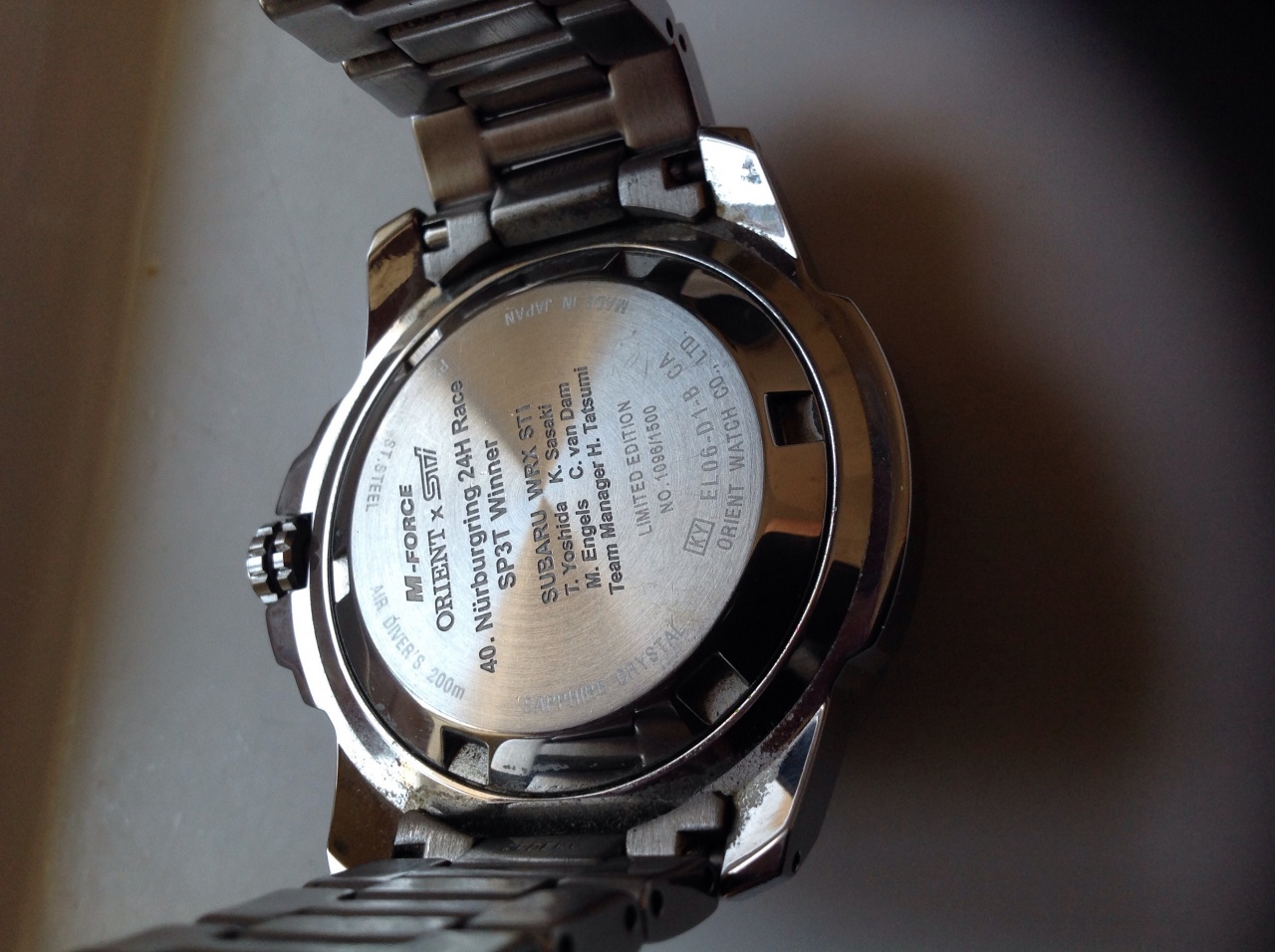

добрый день, друзья!
Помогите пожалуйста, вопрос в следующем: имеются часы Orient M-Force STI #EL06-D1-B CA и шкатулка Весо, так вот, когда стоит режим в шкатулке 3600 об/сут и интервал 24 сек часы не заводятся до полного заряда. Подскажите на какой режим лучше всего выставить. В шкатулке имеется возможность крутить по часовой, против и смешаный-туда/сюда. Прилагаю фото часов и возможных режимов шкатулки. Буду очень благодарен, если поможете.
Также не могу определить калибр механизма, кто подскажет?

Калибр 40N5A. Автоподзавод двусторонний, без разницы какое направление вращения виндера. Лучше, когда шкатулка будет поддерживать определенный, но не максимальный заряд пружины. Проверьте фактические режимы работы шкатулки с указанными на бумажке, бывает, они разнятся. Еще, угол вращения часов к горизонту может влиять на интенсивность завода, ось вращения - как можно параллельно горизонтали. Вообщем, только опытным путем можно подобрать режим, начиная с минимального.

Спасибо, будем искать оптимальный режим. Очень помогла информация по калибру и уточнению в какую сторону крутить. А по поводу зарядки я имел ввиду, что не хочу их "заряжать". Просто, когда ставлю вечером с полной шкалой завода, утром завод падает до 3/4, а то и до половины - вот поэтому и хотел по режиму уточниться, чтобы ставить полный и забирать, хотя бы ближе к полному. Всем спасибо, тема закрыта!!!
