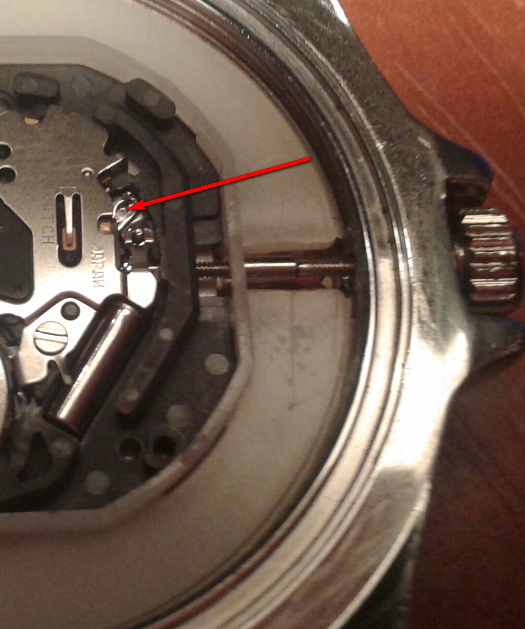

Извлечение переводного вала
Помогите пожалуйста,что нажать?

Нажать на точку:

Сейчас попробую)

Не выходит,при выдвижении вала ,эта точка прячется и не нажимается(
------- ДОБАВЛЕНО ЧЕРЕЗ 17 МИН --------
Все получилось)))))))))

Я там хоть ничего не мог нарушить нажимая не туда?Собрал все работает.

Если работает, значит не сломали

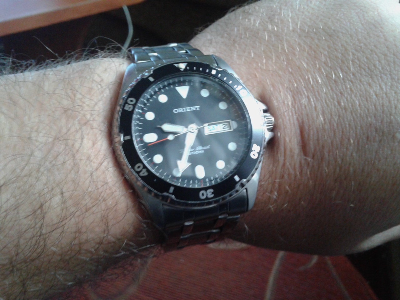

Большое спасибо,разобрал и собрал такой дайвер,мега красивый,убрал пылинки под стеклом,и возле самого механизма какой то рыжий налет,я так предполагаю что через неродную головку попала вода и от этого был налет.
И я так понимаю что если все ходит и переключается значит влага не повредила механизм,еще любопытно какие поломки вызывает вода попадая в кварцевый механизм и ремонто пригоден ли калибр после такой поломки?

Прошли два часа и стали(Секундная стрелка подергивается и не идет,что это?Батарея, или таки то чего я боялся ,от воды?Чинится такая беда?

Сдал в ремонт,установка новой батареи не дала результат(

а до извлечения вала часы шли?
