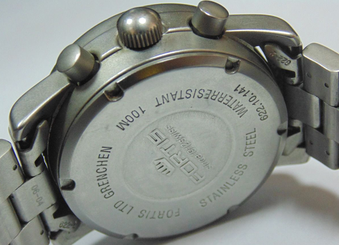

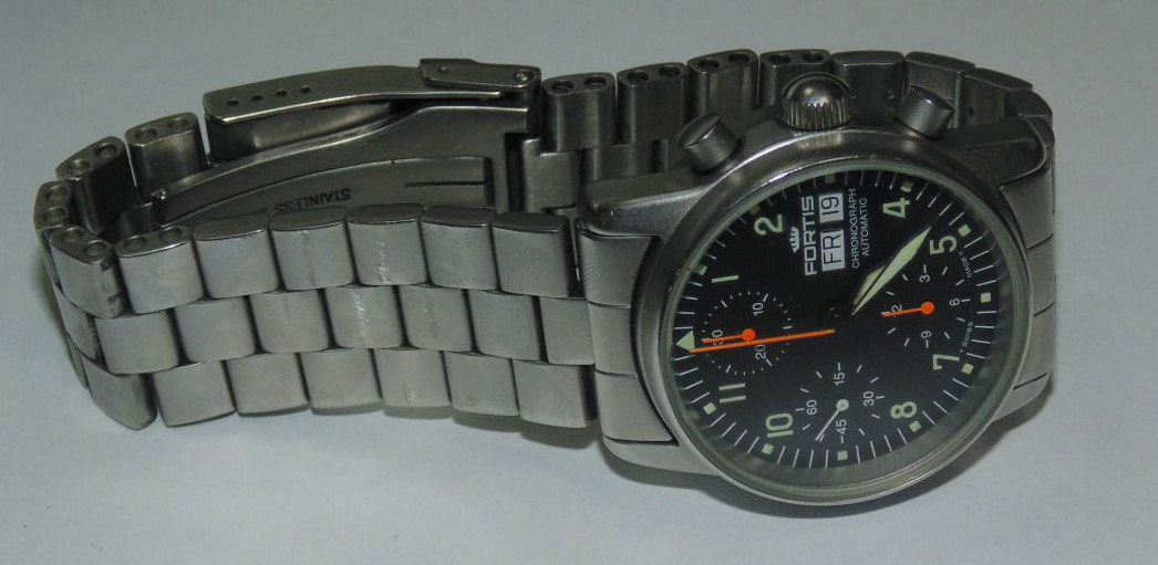

Здравствуйте.
Нашел по объявлению часы Fortis 622.10.141
А так как сейчас ищу себе часы на замену (именно механику хочу), то заинтересовался. Внешне понравились - небольшие (а запястье у меня небольшое), скромно выглядят, все функции - присутствуют, фирма - достаточно уважаемая.
Но так как часам получается больше 10 лет (как я понял, выпускались до 2003 года), как их проверить при покупке? Это если не смогу договориться о проверке у мастера.
Попытался найти информацию по ним - механизм 7750, размер 35,5*15,5мм, стекло минеральное. Инструкцию не нашел - или нужно искать на 7750 - будет одинаково?
Ну и точность хода какая должна быть?
ID:	1200244   Нажмите на изображение для увеличения

к любому серьёзному часовщику на замеры амплитуды и точности хода..
а если вы в лесу, то на руках попробуйте стрелки перевести - если с трудом, то масло густое, попандос на профилактику. Ежли продаван по его словам сделал репассаж, один путь - опять же на замеры, так вы выведете на честность продавца и обезапасите себя порядка на 3-4 года с ТО.
как то так
