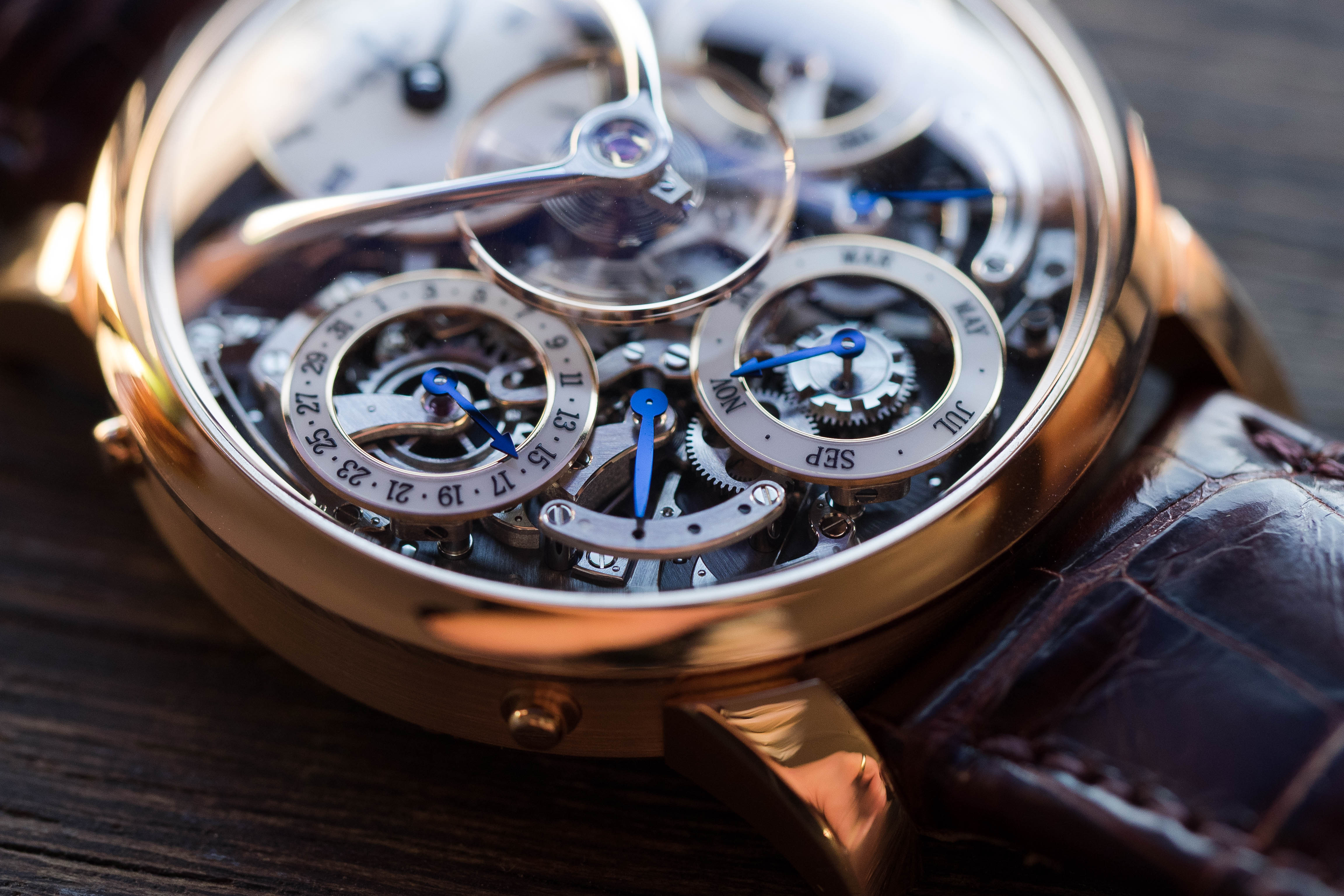

MB&F представили 4-ю версию своих Legacy Machine, на этот раз с вечником!
Начав с чистого листа, MB&F и независимый ирландский часовщик Стивен МакДоннел заново изобрели вечный календарь – самое известное часовое усложнение. Результатом этого стали завораживающие часы Legacy Machine Perpetual с механизмом собственного производства. Авторы уникальной модели полностью переосмыслили конструкцию, с тем чтобы избавиться от недостатков, свойственных традиционным вечным календарям.
Помимо прочих преимуществ, календарь нового типа, управляемый «механическим процессором» (подана заявка на патент), притягивает взгляд своим необычным видом. Его можно рассмотреть во всех деталях со стороны циферблата.
Модель LM Perpetual оснащена полностью интегрированным калибром 581 с новой системой автоматического вычисления количества дней в месяце (блок календаря здесь – не отдельный модуль, добавленный к базовому механизму, а его составляющая). Из эстетических соображений весь механизм вечного календаря открыт взору, что стало возможным благодаря отсутствию циферблата как такового. Производимый эффект подчеркнут размещенным сверху балансом, который словно парит над механизмом.
Вечный календарь – одна из самых известных классических сложных функций. Он автоматически учитывает разное количество дней в каждом месяце, а также принимает во внимание тот факт, что в високосные годы в феврале 29 дней. Однако традиционным вечным календарям присущ ряд недостатков: дата может переключиться раньше времени; попытка настроить указатель даты в момент смены показаний нередко приводит к его поломке; на работе вечного календаря сказывается функционирование других модулей, также управляемых базовым механизмом.
Полностью интегрированный механизм Legacy Machine Perpetual был разработан «с нуля», с тем чтобы решить все вышеописанные проблемы. Отныне никаких преждевременных переключений указателя даты и зависимости от действия других трансмиссий нет. Что касается кнопок настройки, они автоматически отключаются в момент переключения календаря.
Обычно в вечном календаре за основу принимается 31-дневная продолжительность месяца. В том случае, когда в месяце меньше дней, лишние дни просто «пропускаются» во время переключения индикатора. Так, при смене показаний с 28 февраля на первое марта календарь «перескакивает» числа 29, 30 и 31.
LM Perpetual переворачивает привычные представления о вечном календаре применением «механического процессора» вместо традиционной громоздкой архитектуры типа «grand levier» («большой рычаг»). Этот процессор берет за основу 28-дневную продолжительность месяца, к которой по мере необходимости добавляются дополнительные дни. Таким образом, каждый месяц индикатор будет отображать ровно требуемое количество дней, не перескакивая через ненужные числа. Кроме того, если в обычном вечном календаре для настройки високосного цикла необходимо вручную переключать месяцы (вплоть до 47), в модели LM Perpetual для этого предусмотрена специальная кнопка быстрой настройки.
Открытый циферблат позволяет во всех деталях рассмотреть оригинальное часовое усложнение и подвешенный баланс, гармоничное сочетание которых притягивает взгляд. Еще одно уникальное техническое решение воплотилось в удивительном балансе, словно парящем над механизмом, который соединен с модулем спуска с обратной стороны механизма колонкой – не исключено, что это самая длинная в мире колонка баланса.
Благодаря применению новаторской системы индикации, разработанной специально для Legacy Machine Perpetual, создается ощущение, что указатели парят над механизмом без видимой опоры. На самом деле эти скелетонизированные индикаторы установлены на скрытые колонки. Такое решение было бы невозможно реализовать в традиционном механизме вечного календаря типа «grand levier» – они бы заблокировали его работу.
В положении «12 часов», между изысканно изогнутыми арками баланса, находятся часовая и минутная стрелки. Далее по часовой стрелке: индикатор дней недели на отметке «3 часа», индикатор запаса хода («4 часа»), месяца («6 часов»), ретроградный индикатор високосного цикла («7 часов») и указатель даты («9 часов»).
Гармоничная эстетика и целостный дизайн LM Perpetual заставляют забыть о технической сложности модели.

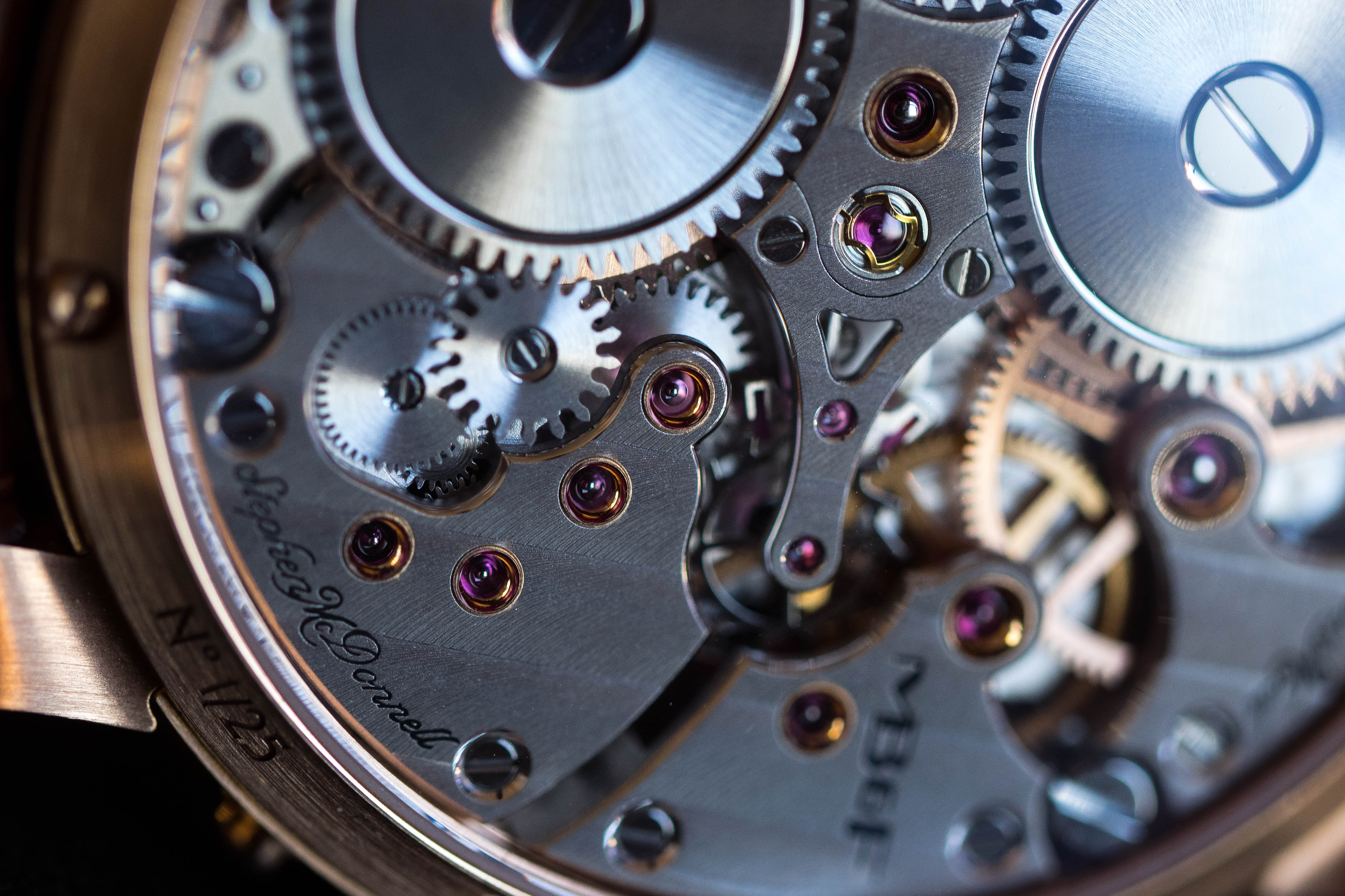

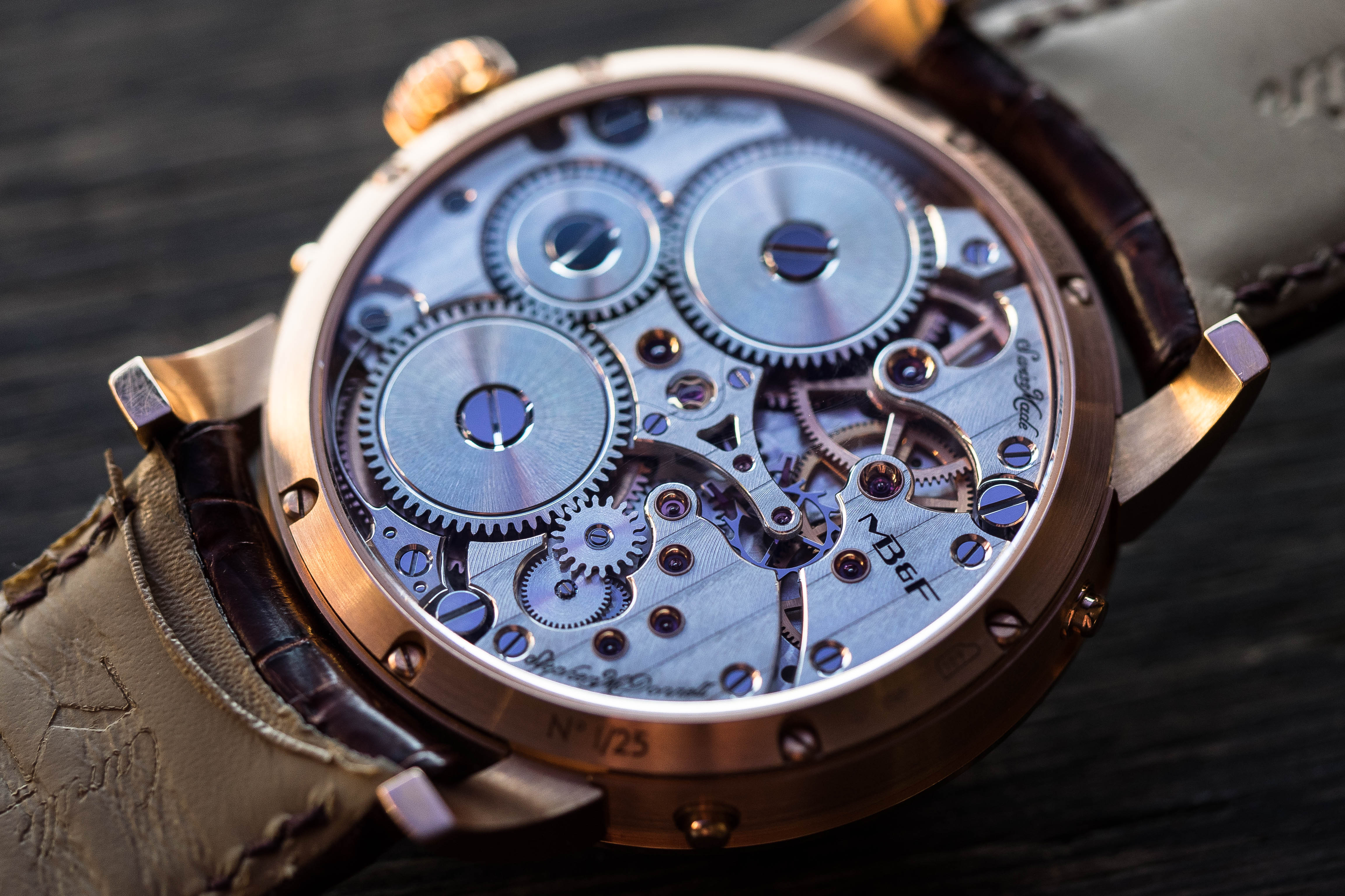

Помимо всего прочего, колонка балансового колеса часов Legacy Machine Perpetual, пожалуй, может считаться самой длинной в мире. Она соединяет баланс, вынесенный на лицевую сторону механизма, с модулем спуска, расположенным с обратной стороны. Надежность и удобство – таковы были главные принципы с самого начала работы над этой моделью.
Через прозрачную заднюю крышку хорошо просматриваются не только работающий механизм спуска, но и превосходная ручная отделка платины и мостов.
