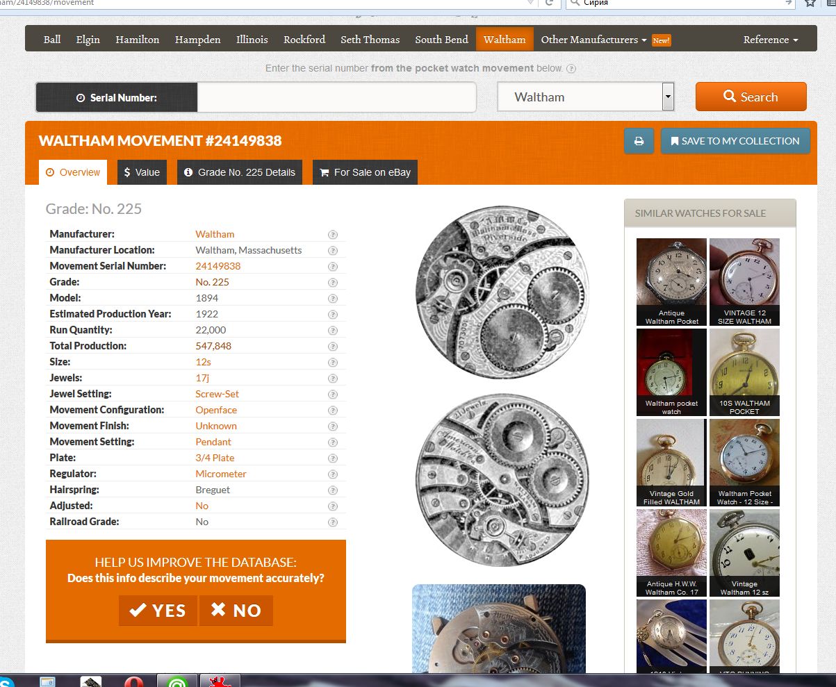

Покажите мне те места где можно купить за 20 дол.
Корпус есть его родной-мельхиор вроде
Стрелок к часам у меня около 1000т.

Если покараулить, то даже на ебее (где цены почти всегда завышены) можно купить за такую цену.

на ебее меньше 50дол. ничего хорошего нет
