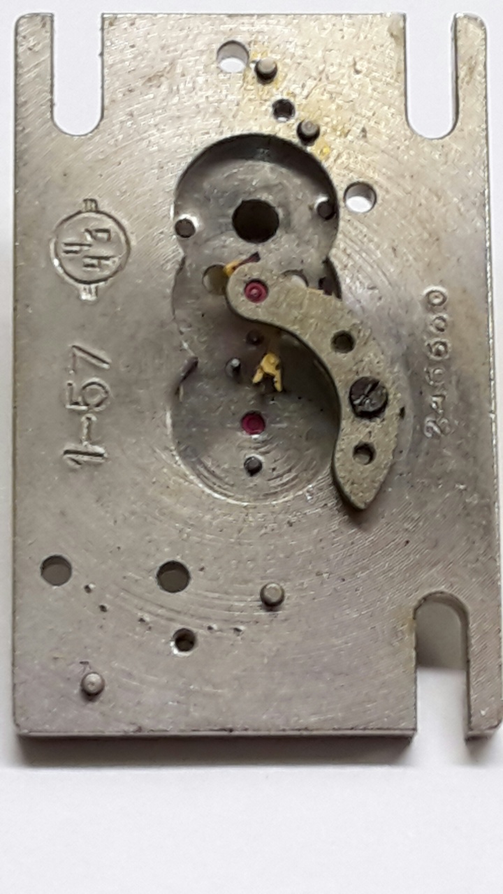

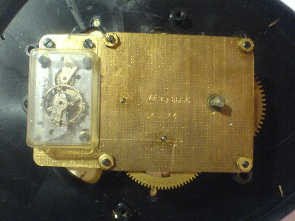

помогите найти приставку к ОЧЗ ( либо шестеренку )...пишите в личку...

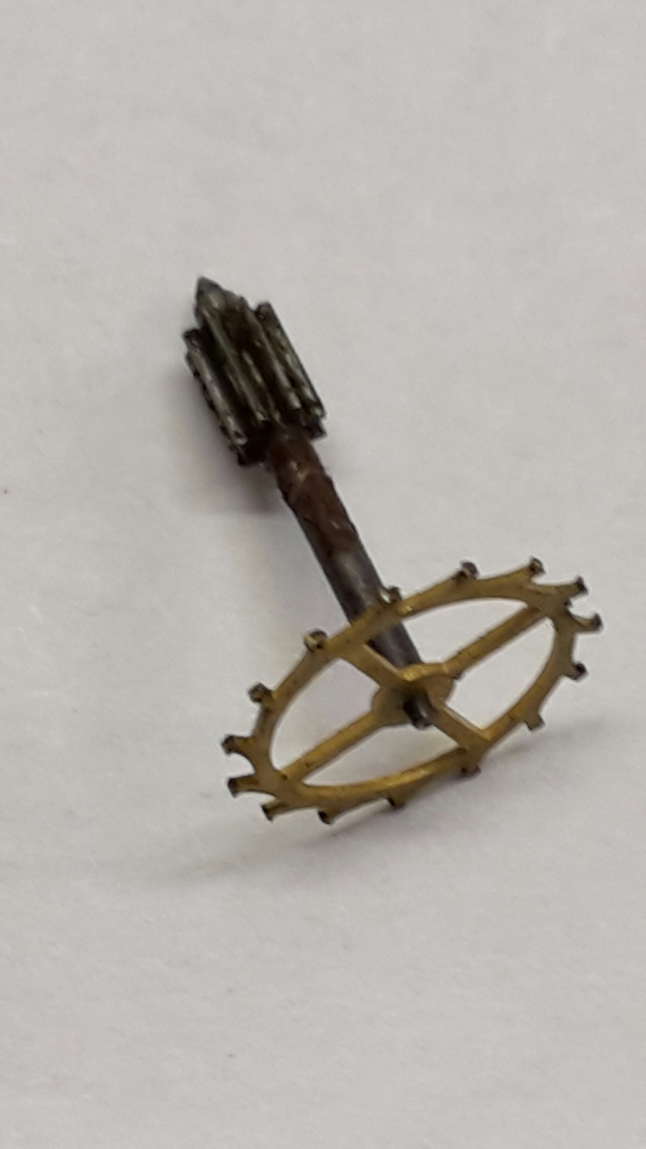

Сообщение от tanamuna Посмотреть сообщение
Если есть станок и навыки точения, можно приточить на етот триб новые цапфы. Лучше обычные, а не как были для накладного камня. Длина триба уменшится. Потом нужно заменить камни на обычные из будильника Слава, а накладные камни не использовать. Я делал так несколько раз и получилось хорошо.
А какое состояние секундного колеса?

не станка нет...в том то и дело....

думаю найти эту деталь в Москве не проблема
в основном в приставках ломалась ось баланса, остальные детали, как правило, оставались целыми
или купите донора
