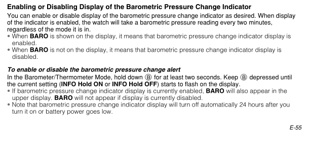

Сенсор v.3 представляли как более быстрый и более экономичный.
Но в prw-3000 график отключается через 24 часа. В инструкции написано, что иначе заряд батареи опустится до минимального:
Note that barometric pressure change indicator display will turn off automatically 24 hours after you turn it on or battery power goes low.
В инструкция по сенсору v.2 (prg-240 и riseman) нет упоминаний об автоматическом отключении.
Отключается ли вторая версия автоматически через сутки?

ТС смешал мух и котлеты:
Во всех версиях есть барометрический график - давление измеряется раз в 2 часа и рисуется точка. Эта функция не отключается и работает всегда
2. В новых версиях ПроТреков и Гшок (PRW6000, PRW3000, PRX8000, GWN1000) есть режим предупреждения резкого перепада давления - давление измеряется каждую минуту и при резком падении/росте часы пищат. Вот эта система отключается сама через сутки т.к. потребляет много энергии
Подробности читать тут

Получается v.1 и v.2 более экономичны чем v.3?
Ещё строчка об отключении через 24 часа находится в микро теме о сигнализации ухудшения погоды:
To enable or disable the barometric pressure change alert
Об отключении впервые я прочел в теме про prw-3000. Возможно у пользователя была включена функция предупреждения об ухудшении погоды и поэтому часы производили измерения каждые 2 секунды?
С другой стороны чуть выше в инструкции объясняется о том если измерения на дисплее активированы и горит надпись баро, то измерения производятся каждые 2 минуты.
В общем что-то не очень ясно.

Нет. v1 и v2 гораздо более энергозатратны чем v3.
Для примера: при v2 - компас может работать максимум 10 сек, потом отключается
При v3 - компас работает до 1 минуты
У вас полная каша в голове, попробую прояснить:
1. Мы ничего не нажимаем на часах: раз в 2 часа они измеряют давление и стоят график. Всегда. Отключить невозможно.
2. Мы включили режим барометра кнопкой. Давление измеряется каждые 5 секунд и значение пишется на экране в гПа. Через три минуты давление измеряется каждые 2 минуты. При включении любого другого режима этот отключится
3. Мы включили режим слежения за резким перепадом давления. Часы измеряют давление каждые 2 минуты и при резком перепаде пищат. Отключается режим сам через 24 часа или кнопками. Этого режима у часов с датчиком v2 нет вообще.
Режим работает в фоне, можно пользоваться другими режимами (секундомером, таймером и т.д.)

Всем спасибо, разобрался. Понятно и после третьего поста, просто я пока отвечал на второй пост, он появился и я его не увидел
