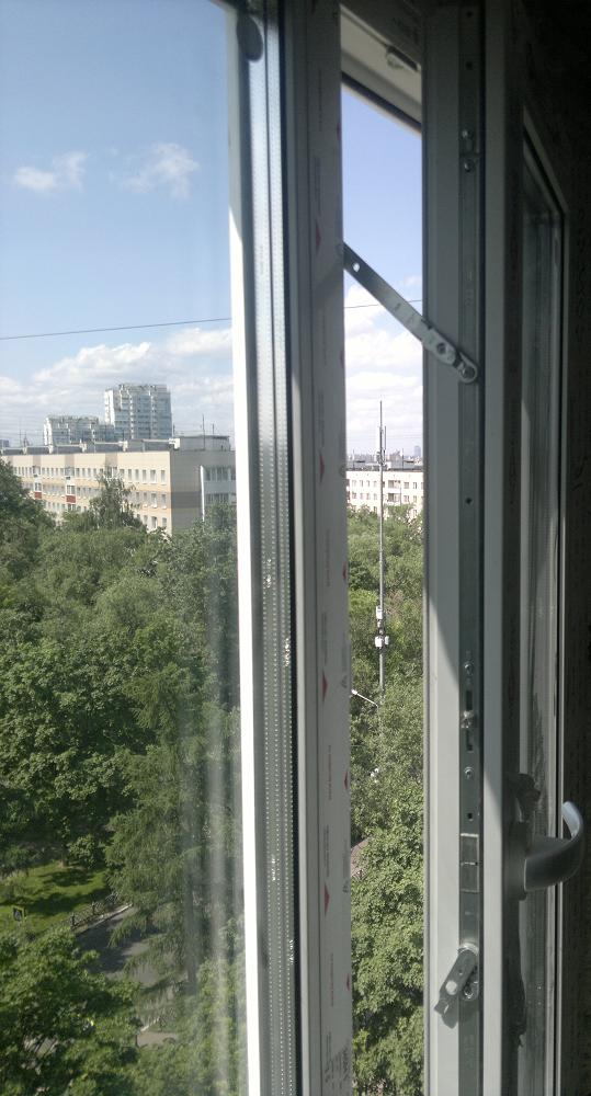

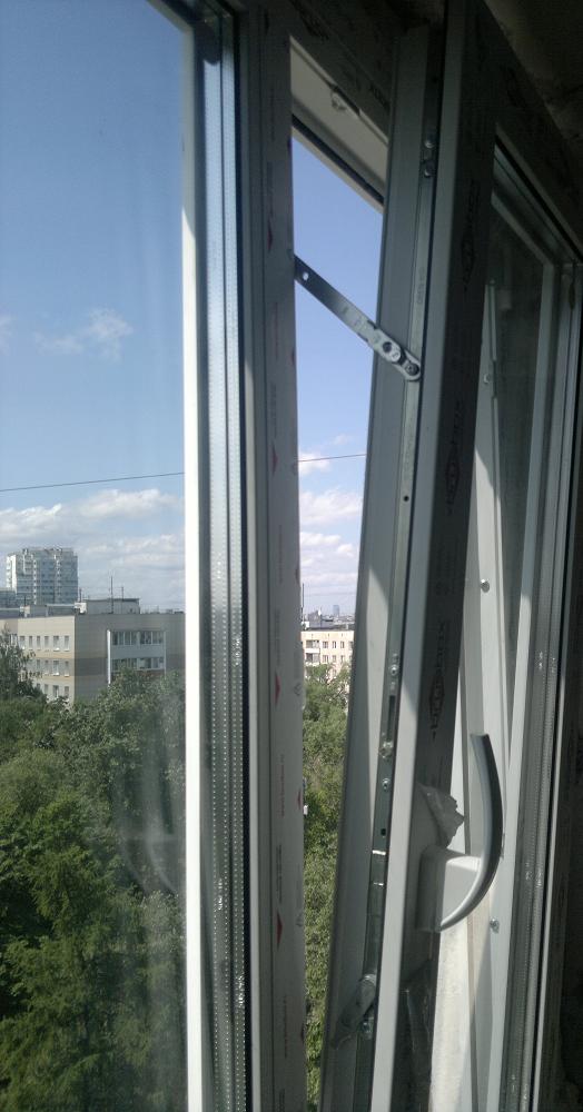

Посмотрел вчера вечером в новостях этот ад
Странно, что это происходило со старым советским окном, обычно там ручку ребенку не повернуть, видимо было приоткрыто.
Знаю, такое часто случается по весне, и как правило, с пластиковыми окнами, когда ребенок сам поворачивает ручку.
Москитные сетки обычно не помогают, скорее наоборот, лишь иллюзия защиты от выпадения.
"Перевернутая фурнитура" TiltFirst (когда при первом повороте ручки на 45° створка срабатывает сразу на откид) целесообразна только с ручкой с ключом, дорого.
Продаются "детские замки", довольно слабая и капризная конструкция.
Так что же сделать с окном, чтобы обезопасить ребенка от его неосторожной любознательности? Есть очень простое, надёжное и недорогое решение - фрамужные ножницы. Собственно этот термин обозначает деталь фрамужного окна(когда петли снизу), ограничивающую угол его открывания. Установить можно самому за пять минут, завернув три самореза. И спать спокойно.
Благодарю за внимание.

Благодарить не буду. Просто ручка с замком вместо обычной ручки что даст?
-достать ключик
-отомкнуть ручку, открыть створку
-проветрить комнату
-закрыть створку, замкнуть ручку
-спрятать ключик
