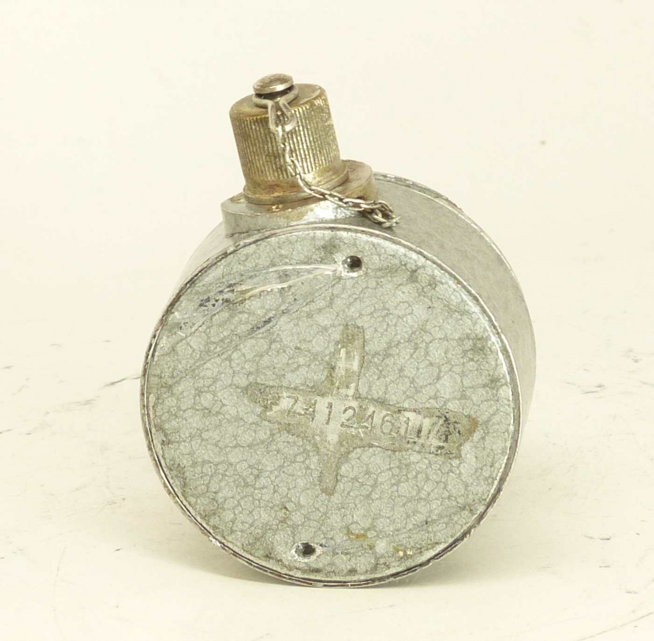

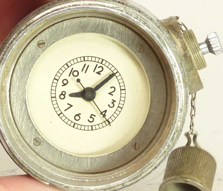

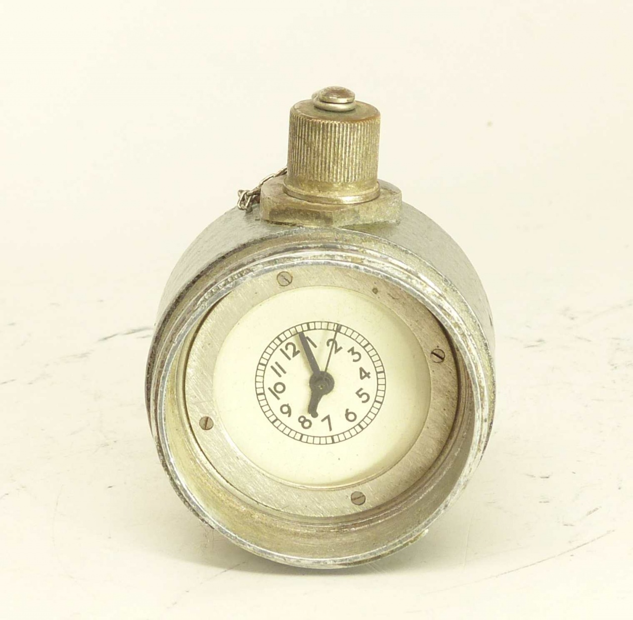

Всем привет.
Попались такие часики, диаметр корпуса 46мм, диаметр механизма 41мм, серийный номер 2218.
Где применялись такие часы, что за механизм?

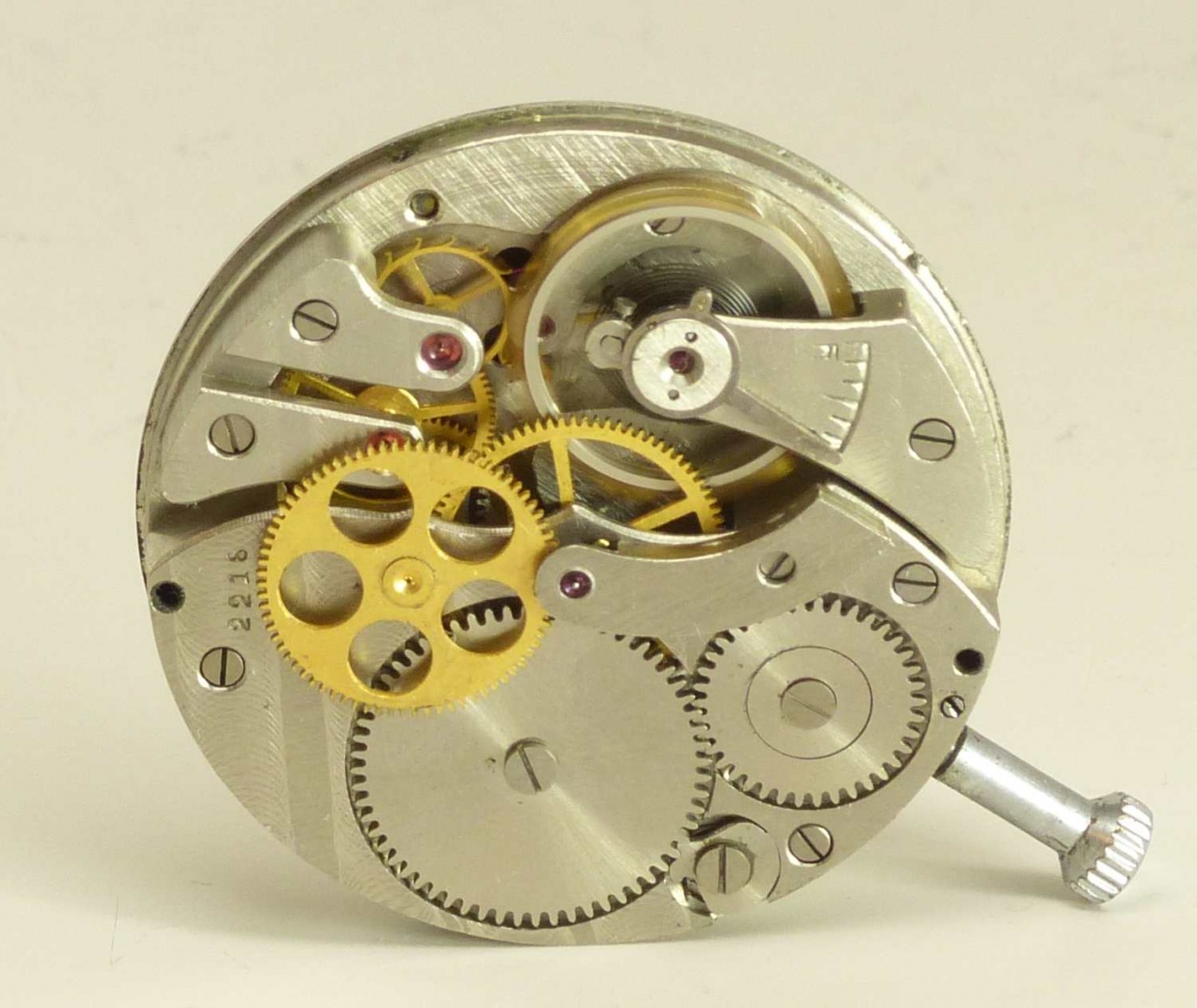

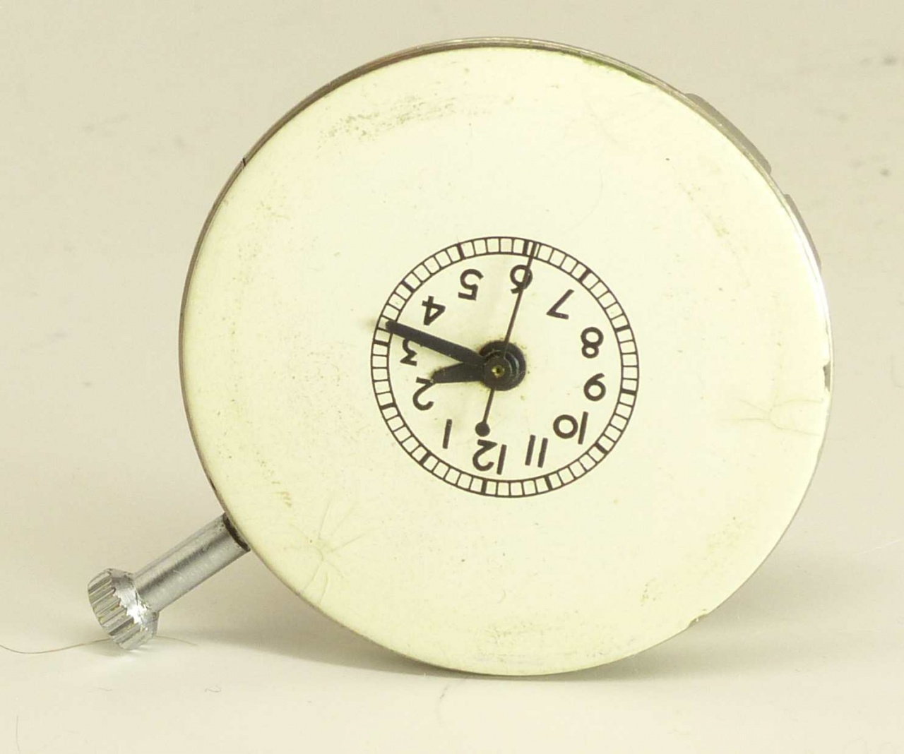

Удалось достать механизм.

Похоже на индикатор.

Дык, вроде от советского авиационного фотопулемета. Состояние бодрое...

Применять могли где угодно,где влажность превышала нормы.мех. Кировка, скорее всего ЗЧЗ.Мех в канхфетном состоянии!смазать только, корпусок,цифер им от Кировки и на руку!

Спасибо, вы правы. У Марка нашел. Часы были установлены на Кинофотопулемете С-13 на Миг-15 и Миг-17

Не влезет оно в корпус от Кировки, мостик секундного колеса будет мешать.
