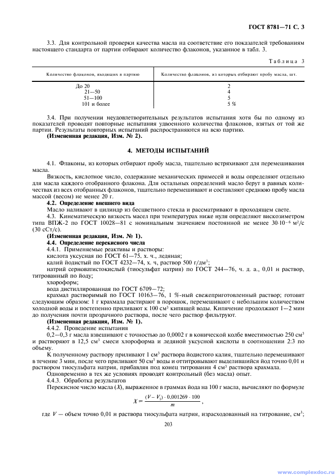

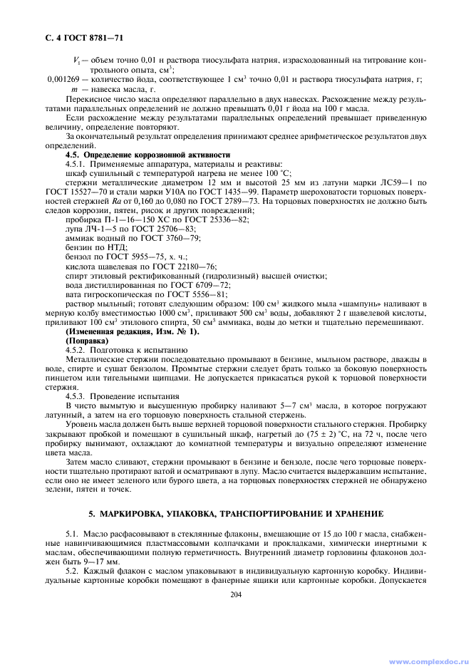

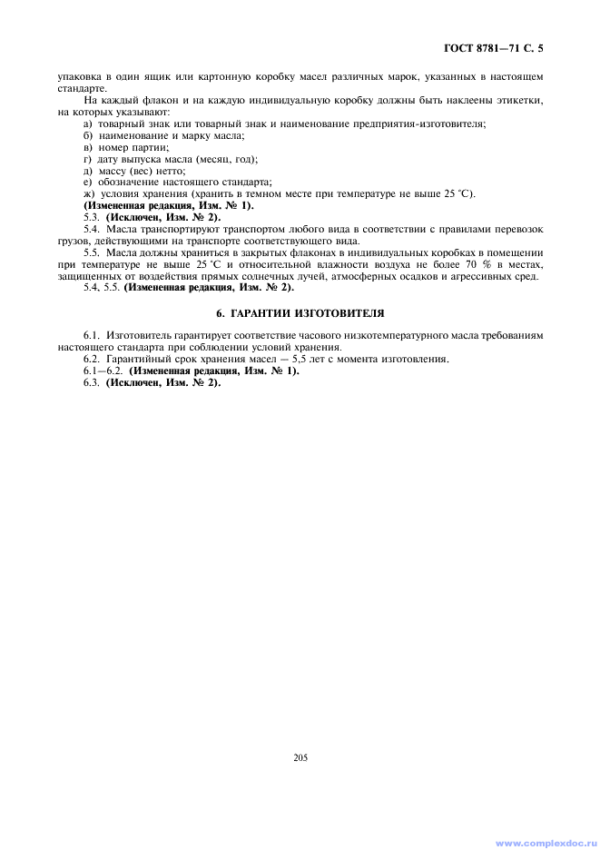

Есть часовые масла мн30, мн45, мн60.; позиционируются как масла часовые низкотемпературные; не блекс, но все же вроде как предназначены для точной механики (если кто пользовал, то может поделится границами применимости данных масел). вот внизу гост:
( правда на счет баланса не допонял, собираесь его полностью разбирать на составные части?, обычно (если полность исправен, не поломан в смысле) его не требуется разбирать, вполне хватает промывки в бензинице (ну это при хорошом состоянии цапф))
