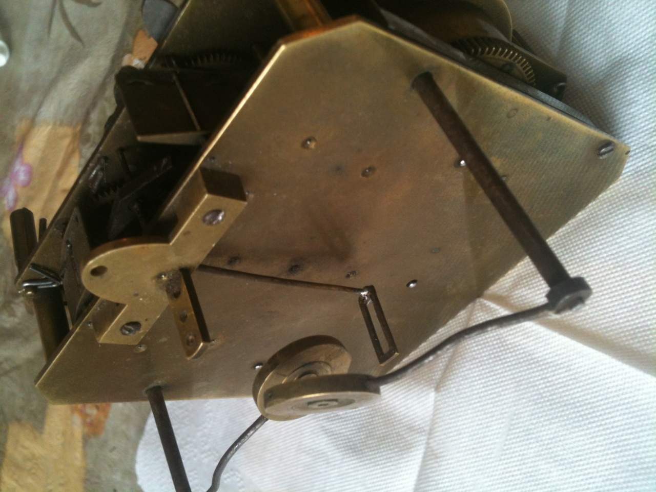

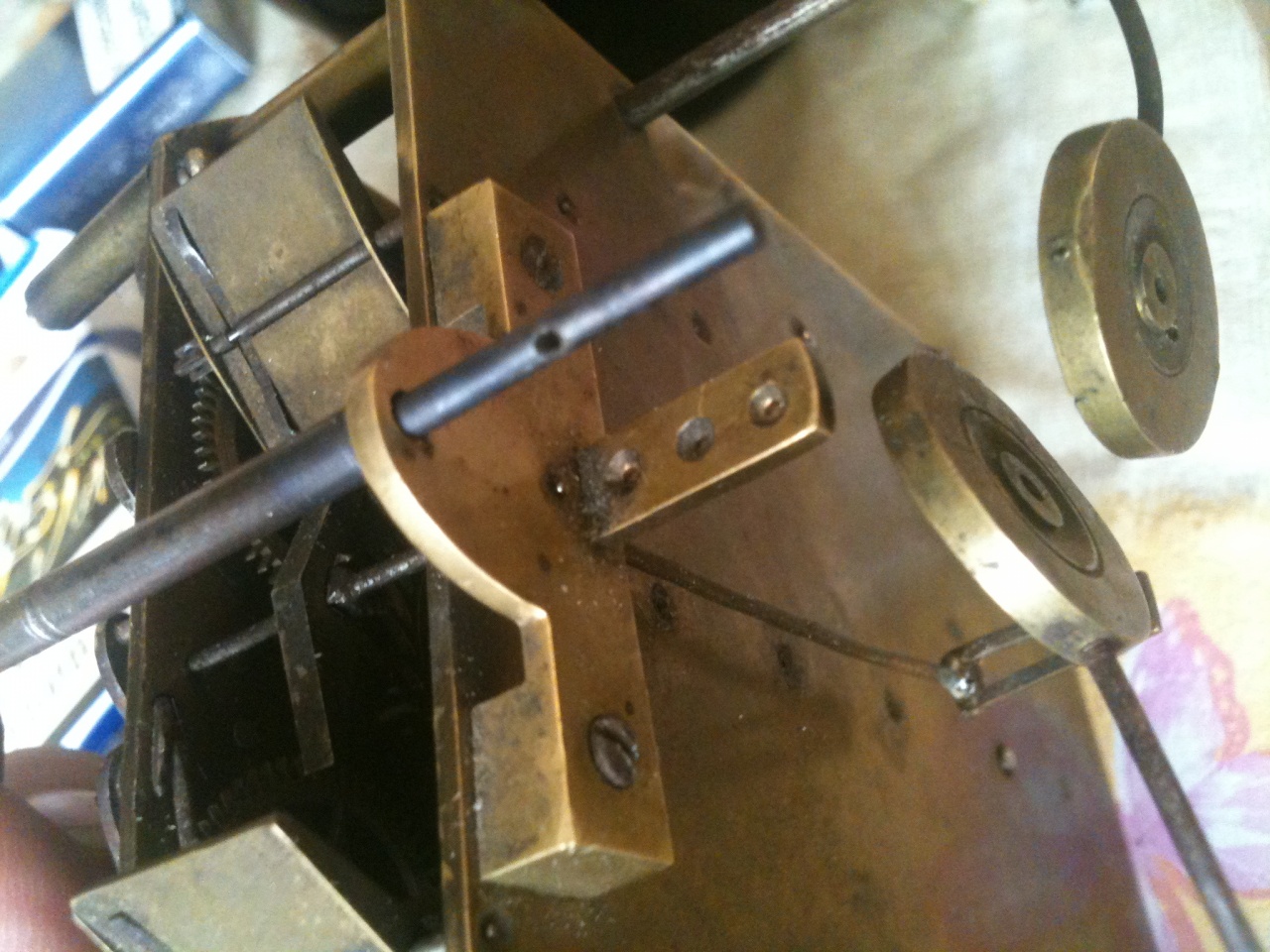

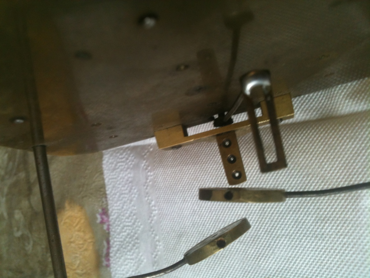

есть четвертной механизм с отсутствующей частью-регулировкой высоты подвеса маятника.очень хочется узнать какой был.помогите пожалуста.с уважением.олег

Шёлковая нить, один кончик завязывается на перекладинке,
проходит через крючок маятника, потом во второе
отверстие в перекладине и завязывается в отверстие
регулировочной оси что сверху. То есть маятник висит
на петле нити, а регулируется наматыванием на
вращающийся штырь с отверстием для нити.

меня смущает что в перекладине 3 отверстия с осью совпадает среднее.про нить я думал вроде механизм не самый простой интересно почему нить использовали

Нить только в хороших часах и использовали, не помню примитивных часов с нитью.
На счёт отверстий, поэкспериментируй, чтобы маятник ничему не мешал.

Обычно 2 отверстия , зачем тут 3 ? Загадка

Привет! Предположу,что в первые две ,как раз для привязки конца нити. В одно-то, не удобно закрепляться. А уж третье для возврата.

два крайних большего диаметра.а центральное которое совпадает с отверстием в оси меньшего
