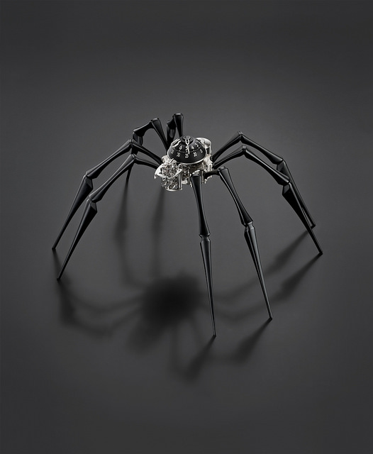

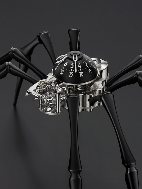

Модель Arachnophobia насчитывает целых 218 деталей, каждая из которых (за исключением камней) изготовлена и декорирована в швейцарском производственном центре L’Epée. Непростой задачей было создание ног паука в идеальном соответствии с оригинальным дизайном MB&F. Перед специалистами L’Epée была поставлена задача изготовить ноги с сочленениями, максимально похожие на настоящие. Кроме того, ноги должны иметь ручную отделку согласно стандартам Высокого часового искусства. Для этого было применено новаторское решение: детали изготовлены методом литья под давлением, что позволило получить компоненты с точно заданной геометрией. Материал (в данном случае металл) расплавляют и под давлением заливают в специальную форму. После застывания из формы извлекают готовую деталь. Такой метод часто применяют для изготовления деталей из пластика, однако его редко используют с металлами.

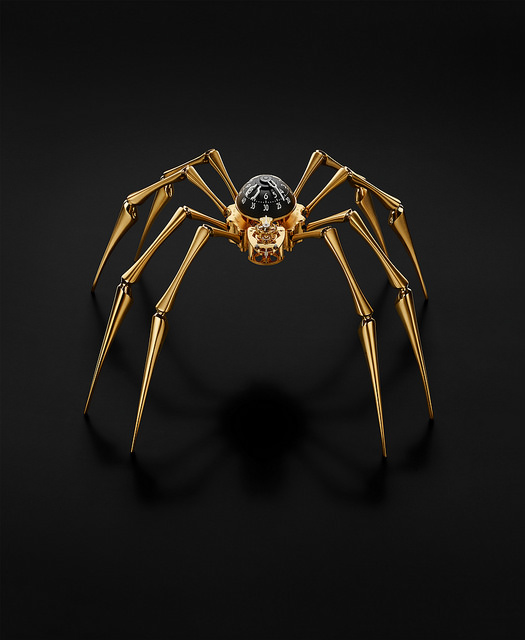

Модель Arachnophobia предлагается в двух цветовых вариантах: черном и золотом. Соответственно, в каждом варианте используется разный материал для ног паука. В версии цвета желтого золота они выполнены методом литья под давлением из позолоченной латуни, а в версии черного цвета – из алюминия, с последующей ручной отделкой и нанесением черного лака.
«Отлитые детали получаются неровными и шершавыми, поэтому для придания им идеального вида над ними необходимо хорошо поработать, – объясняет Николя Арно, исполнительный директор компании L’Epée. – Мастер вручную шлифует, полирует и сатинирует ноги, а затем, в зависимости от модели, покрывает их золотом или лаком».
К туловищу и ногам применяются такие техники отделки, как скашивание кромок, зеркальная и классическая полировка, обычное и круговое сатинирование, пескоструйная обработка. «Мы стремились к тому, чтобы каждая деталь паука сияла, – говорит Николя Арно. – Для достижения этого эффекта некоторые компоненты обработаны в технике пескоструйной отделки». Восемь ног присоединяются к туловищу при помощи шарнирного крепления. Их можно повернуть таким образом, чтобы они были вытянутыми или образовывали опору, как в скульптуре Луизы Буржуа. Кроме того, передние ноги можно выдвинуть вперед, в то время как шесть остальных остаются в стоячем положении. «В этом случае паук принимает агрессивную
позу», – поясняет Николя Арно.
