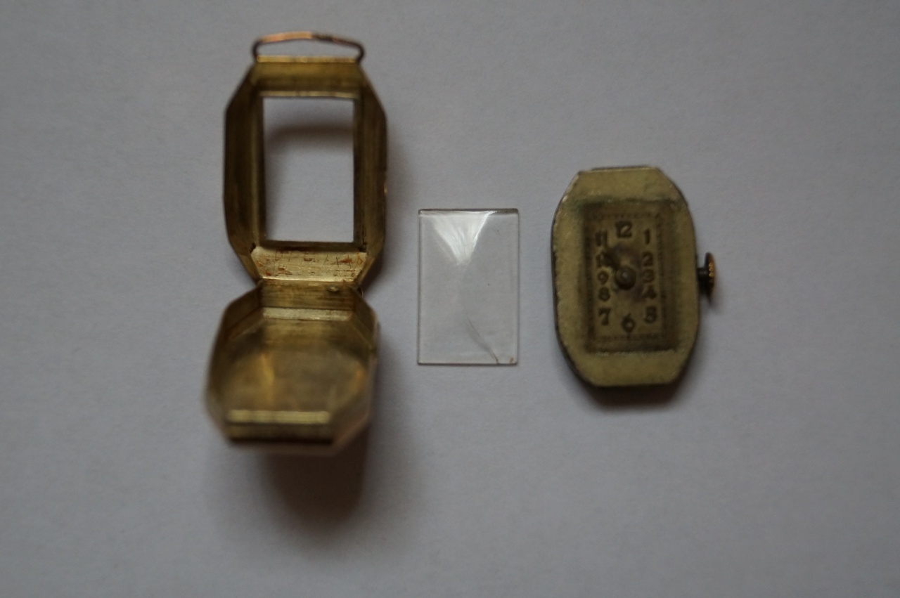

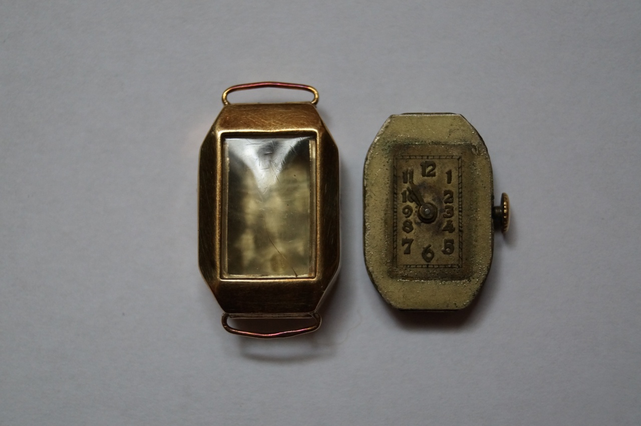

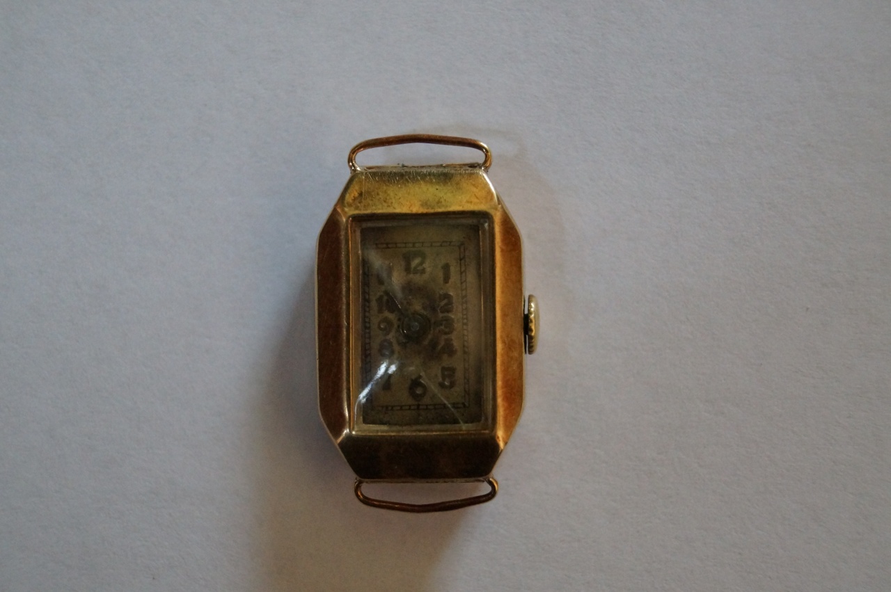

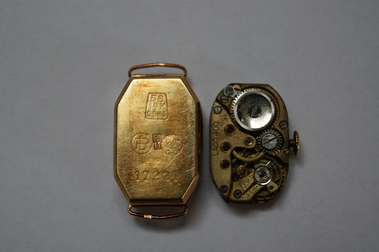

Уважаемые форумчане, помогите атрибутировать часы золотые наручные. Были куплены 60 лет назад в антикварном магазине в Прибалтике как швейцарские 19 век. Буду рада любой информации,т.к. сама ничего не нашла. Часы ещё недавно ходили.

Это не 19 век. В лучшем случае, 30-е годы 20-го века. Ценность, скорее всего, представляют только как лом золота. И, да, если это та Laco, про которую я думаю, то это не Швейцария, а Германия.

Скорее всего это не швейцарские, а немецкие LACO, но конечно никак не 19 век, а может так годов 30-х 20века. Стоимости кроме как лома не имеют как мне кажется.
Пока писал опередили, да еще прям слово в слово.

Можете спокойно, .. Вопрос в том что стоит ли их ремонтировать? Золотой только корпус на этих часах.

Так они из корпуса вынимаются. Можно отдать в ремонт только механизм. Другой вопрос, что такой исправный механизм стоит около нуля. Зачем он Вам?
P.S. В механизме, естественно, никто ничего подменять не будет. Ну только если заменить потребуется какую-либо деталь. :-)

Из деталей, могут быть только золотые стрелки, остальное, (на сколько мне известно) из металла.
