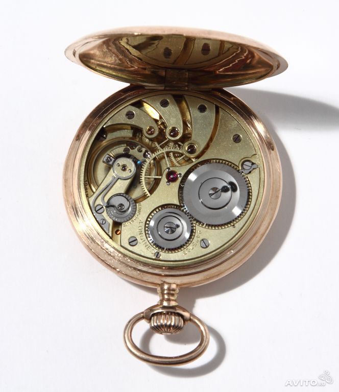

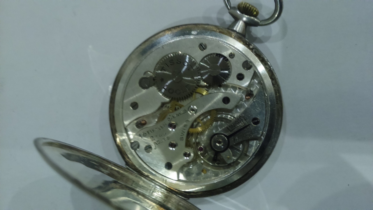

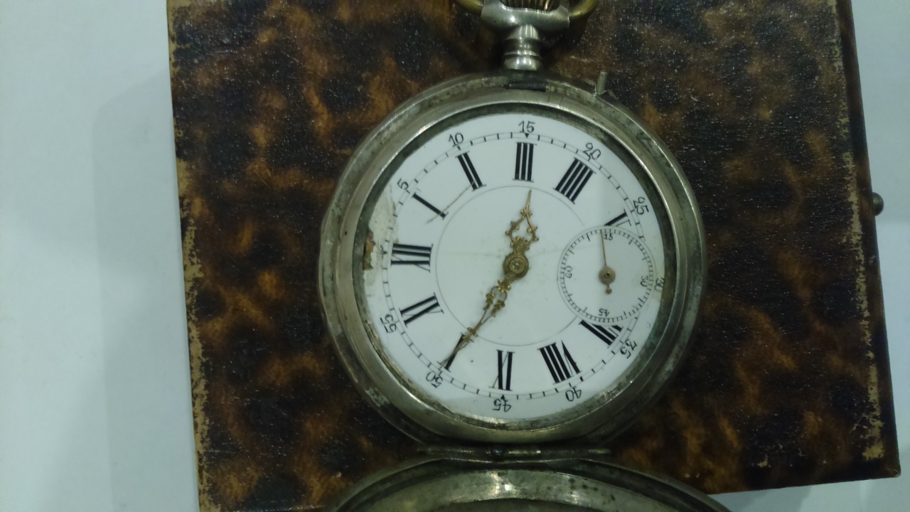

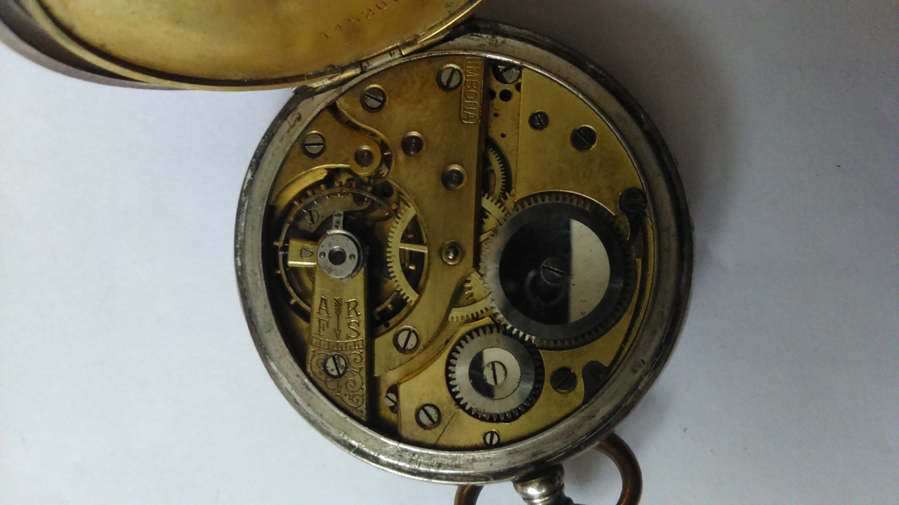

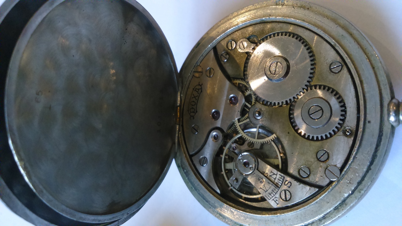

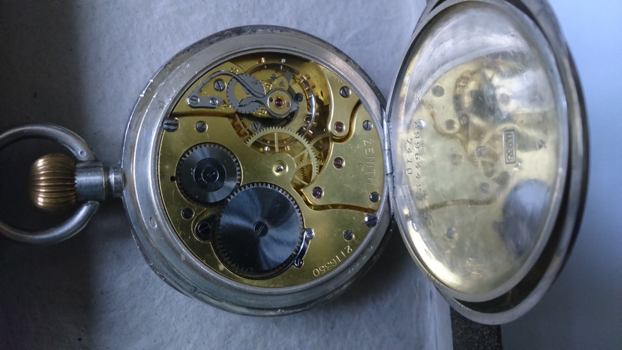

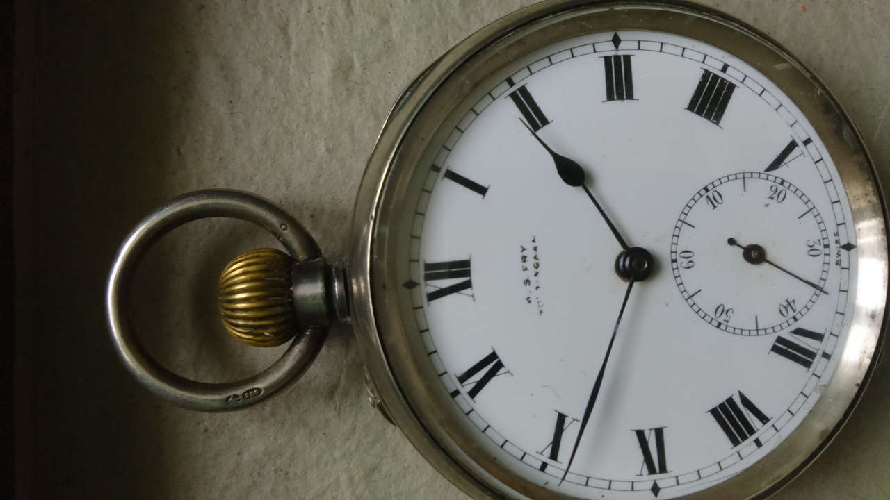

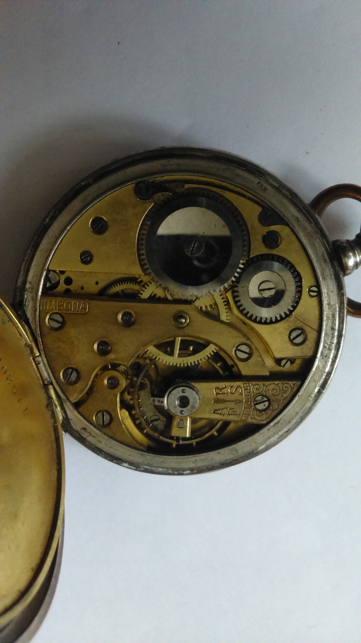

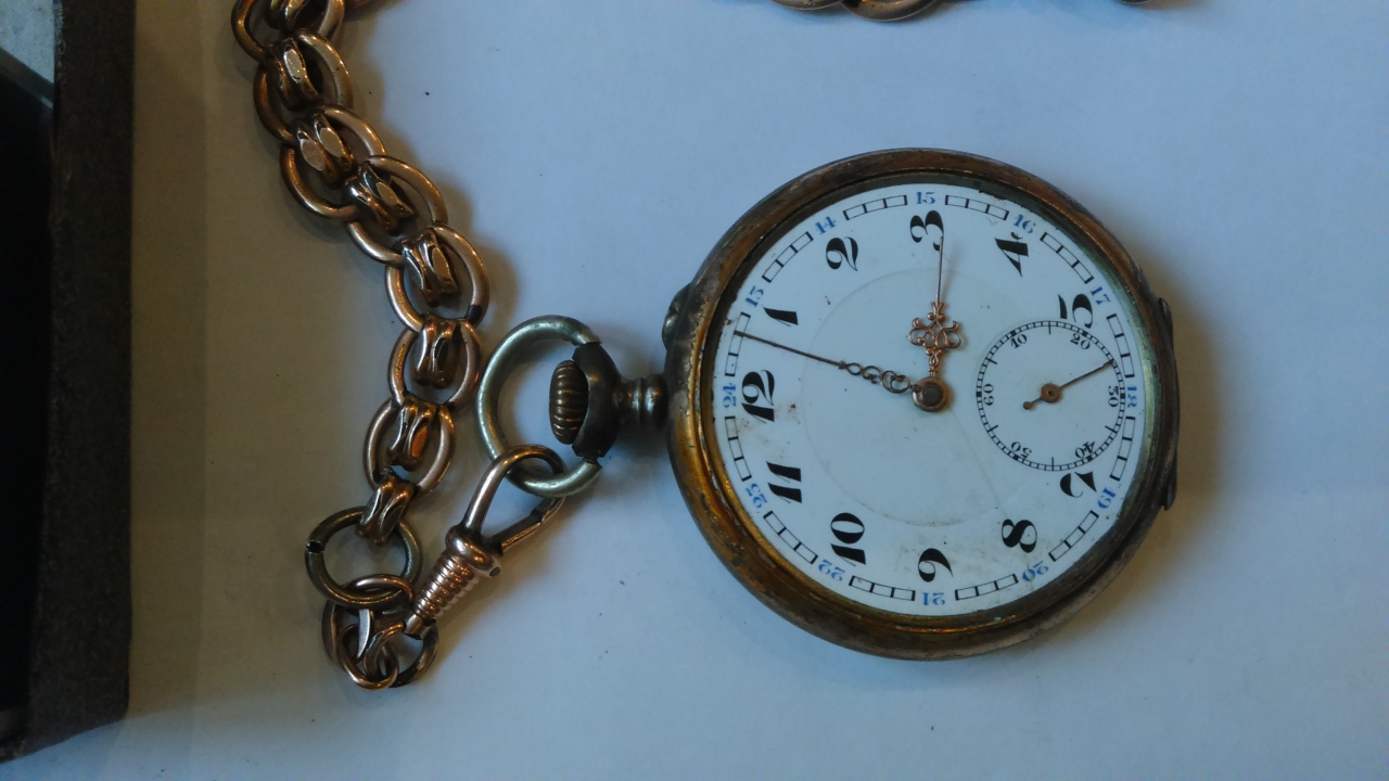

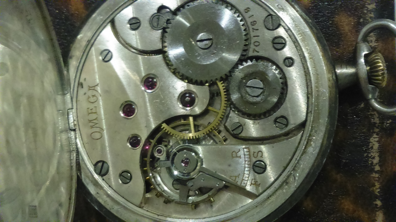

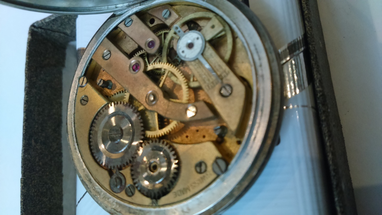

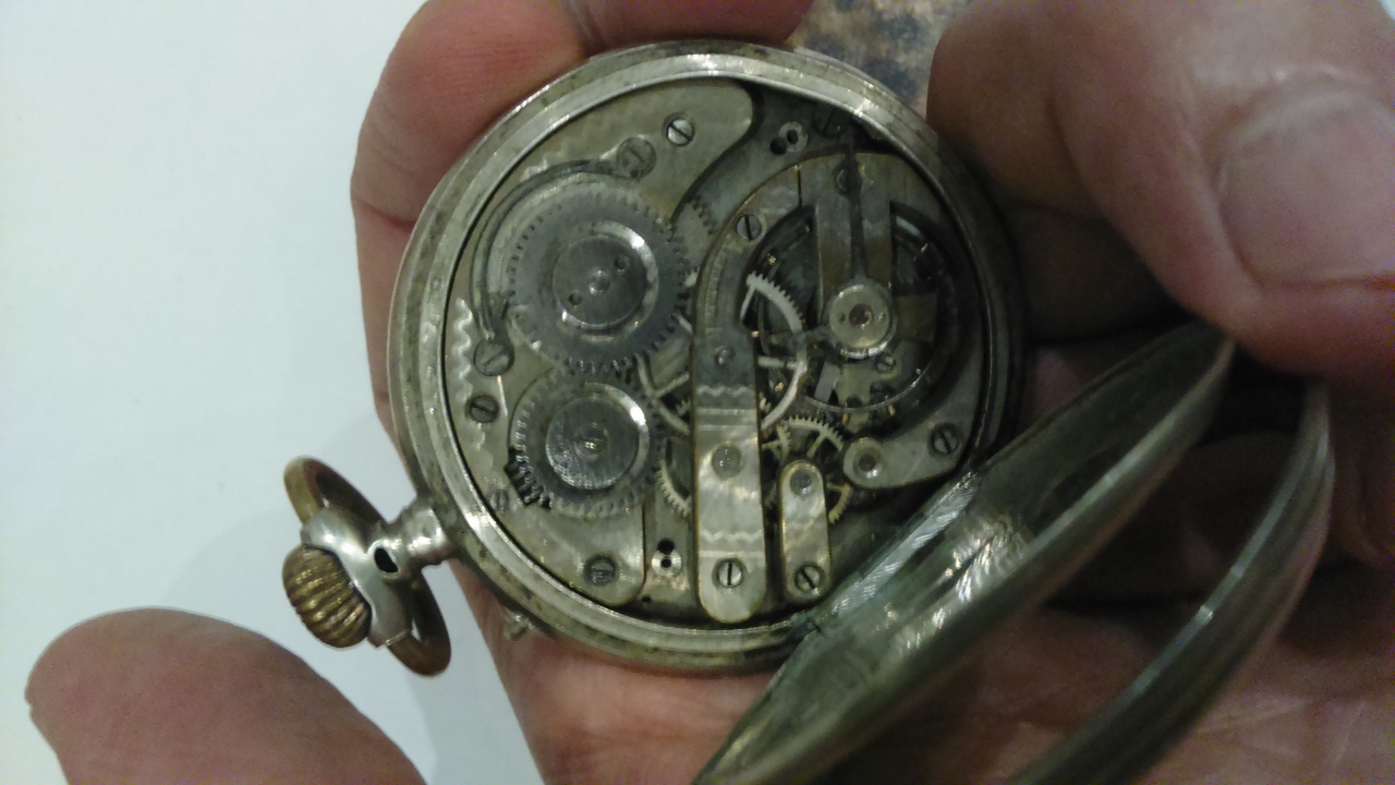

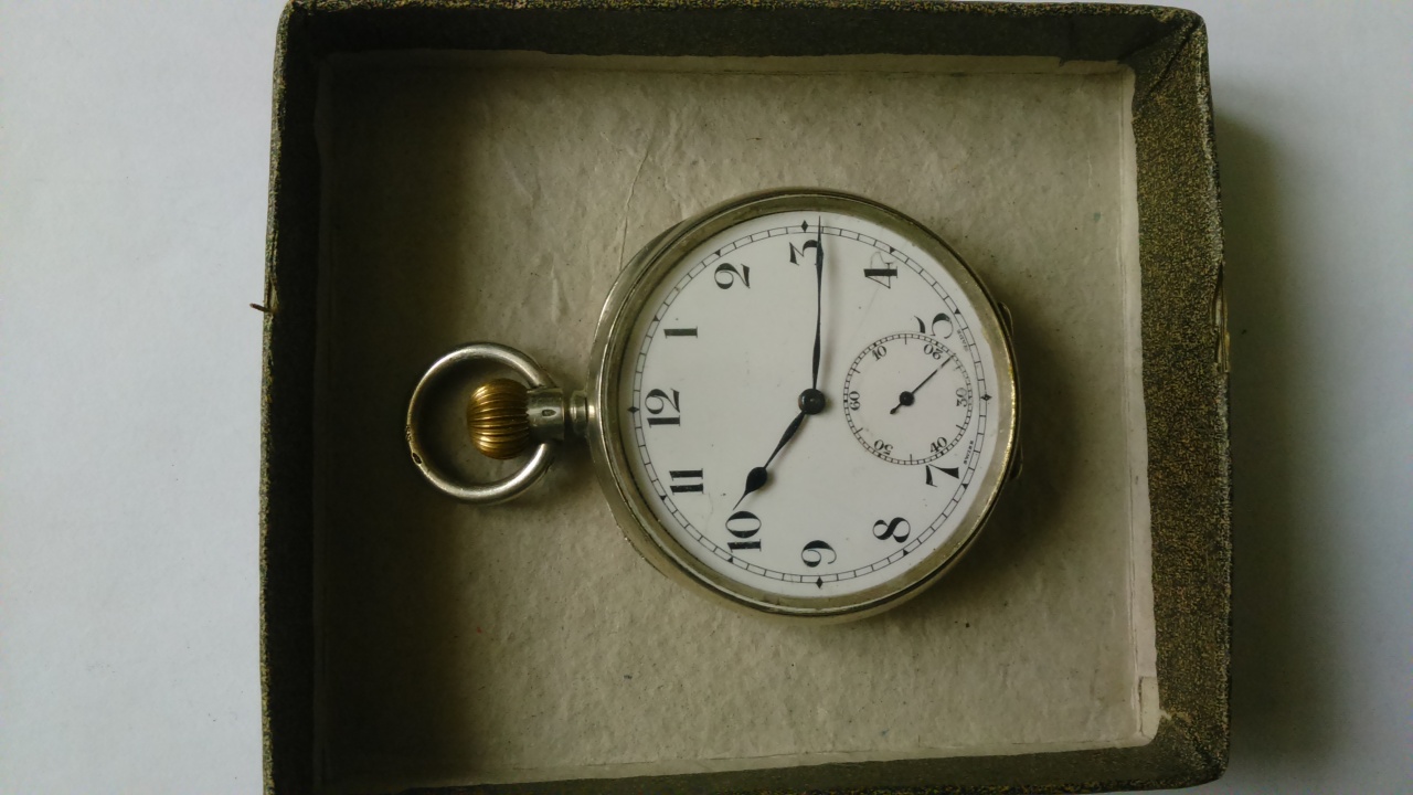

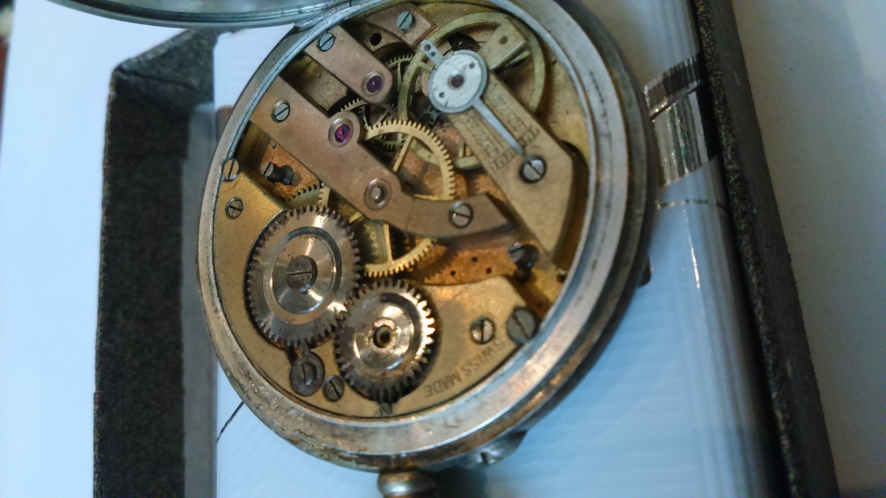

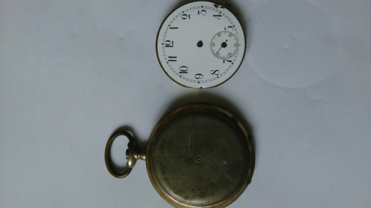

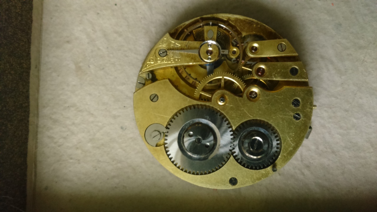

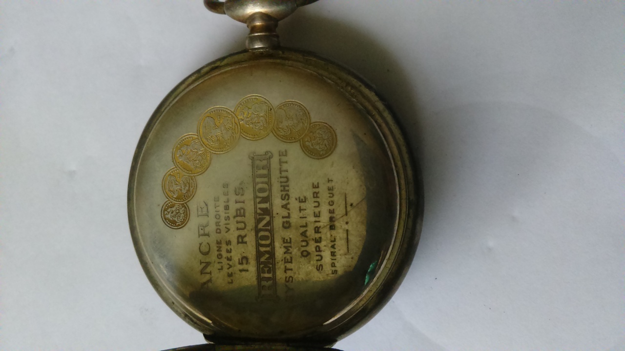

Для Марьяжа, посоветуйте выбрать из Omega, Zenith и Tissot
Здравствуйте, Уважаемые Форумчане,
просьба такая,: кто понимает , Знающим, посоветуйте пожалуйста, что и как выбрать, правильно!
чтобы и мех на руке работал, и часы не жалко переделывать, ну и чтобы поприличнее)) Тиссот здесь из-за механизма (такой новый, что может и переделанный) я сам в часах не очень бум бум), да, и последние 3 фотки, как вариант который не жалко (разобранный) !
Спасибо Всем кто скажет свое мнение !
с Уважением ,
З. Алексанян

Ну можно было бы из Зенита конечно,но он неплохой сам по себе,и завод на 12,цифер новый делать,и ремонтуар там проблематичный,для переделки в марьяж,нет здесь вобщем мехов для марьяжа........нормального марьяжа который бы радовал,а вообще из любого можно сделать,но не НУЖНО....,ищите мех на ебее,или на сайт харьковский за готовым.

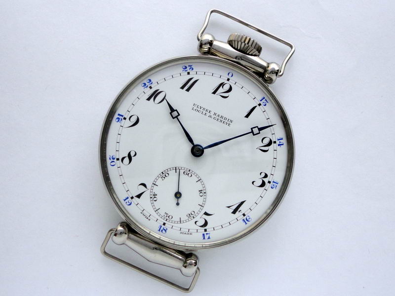

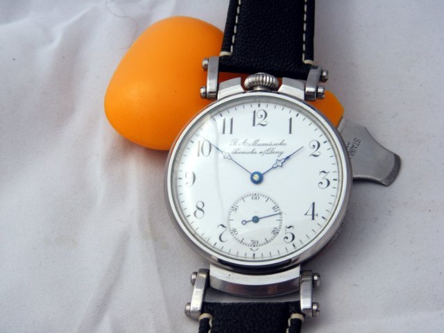

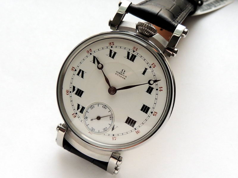

нет у ,Вас,ничего для марьяжа.....
мех для марьяжа должен выглядеть как-то так,в техническую сторону не вдаюсь.....
http://lynes.ru/viewtopic.php?id=325#p4569
вот серьезный вариант,но правда есть мнение что подобные мехи плохо ходят на руке.....

Заводная головка на 12 часов не проблема...прекрасно ставятся в мотоциклетный корпус...
Размер до 45мм...это да...и конечно же красивый подписной механизм!
Так я ж про то и говорил - это, если "без вынужденных извращений"... Имхо, все эти "мотоциклетные корпуса" и "рогатые хронографы" делаются с большого горя.... на продажу, когда, вроде, и механизм красивый с целым циферблатом попался, а все портит ЗГ на 12 часах... Замечал, что многие "мотоциклисты", купившие такие девайсы, довольно быстро избавлялись от них, ибо, считывать время с таких прибамбасов крайне напряжно и бестолково....

Да не...мотоциклетный это классика...и ничего там неудобного нет...
Такие корпуса не сегодня же придумали для марьяжей...они сами по себе история
